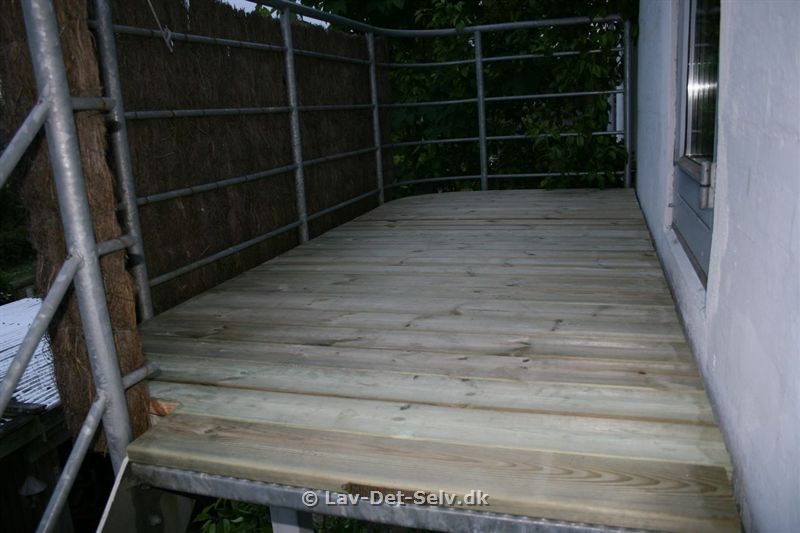

Da jeg selv bruger en hel del tid på at gennemsøge nettet for andres gør det selv projekter, for at få idéer til løsninger, samt inspiration, vil jeg her bidrage med et at mange gør det selv projekter for denne sommer.

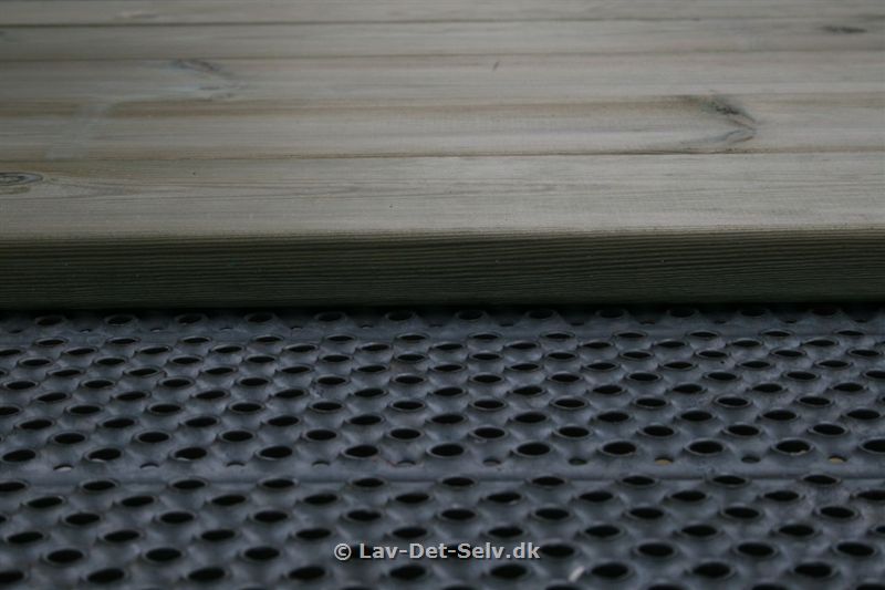

Vi bor i en villalejlighed på første sal, og på siden af huset har vi vores trappe som føre op til en repos/altan eller terrasse om man vil, som er vores hovedindgang. Trappen og repoen er i hullet galvaniseret stål, som jo er meget praktisk, men ikke særlig kønt at se på.
Så jeg havde besluttet at der skulle lægges terrassebrædder for et mere naturlig og hyggeligt udseende.
Terrassen er 1350 x 3000 mm = 4.05  kvm
Brædderne: 32 x 125 x 3600 mm trykimprægneret terrassebrædder købt i Silvan for 43,02 kr pr. bræt.
Skruer: 4 x 30 mm eksterne skruer købt i Silvan for 62 kr
Der er brugt 6-7 timers arbejde inkl. frokost og aftensmad.

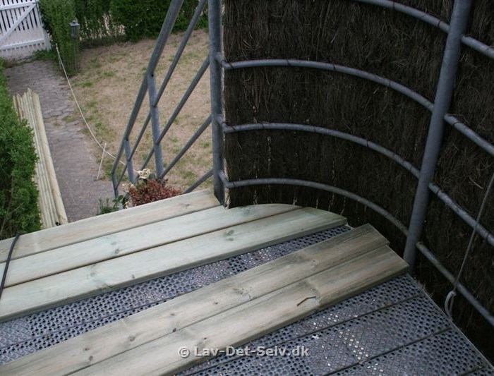

Terrassebrædderne blev skåret til med en stiksav, men ville nok have brugt en kap-geringssav hvis jeg havde en, men stiksaven fungerede fint hele vejen.

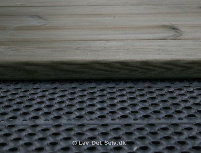

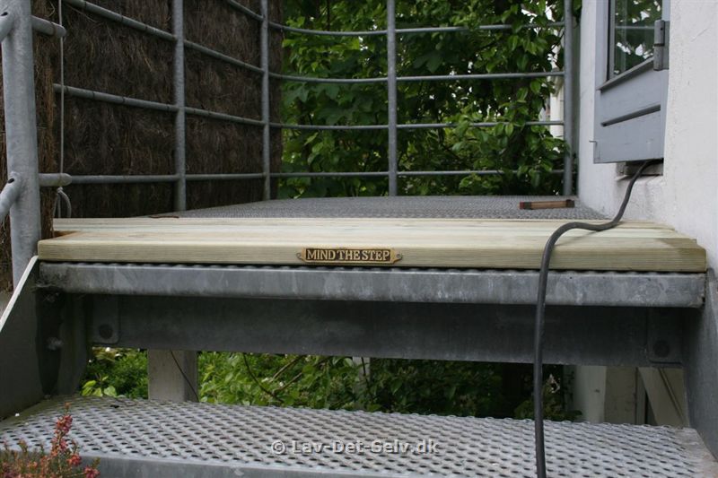

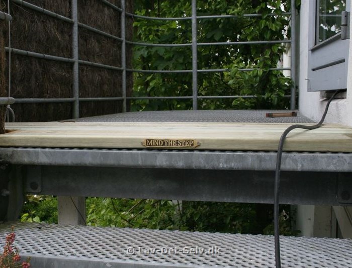

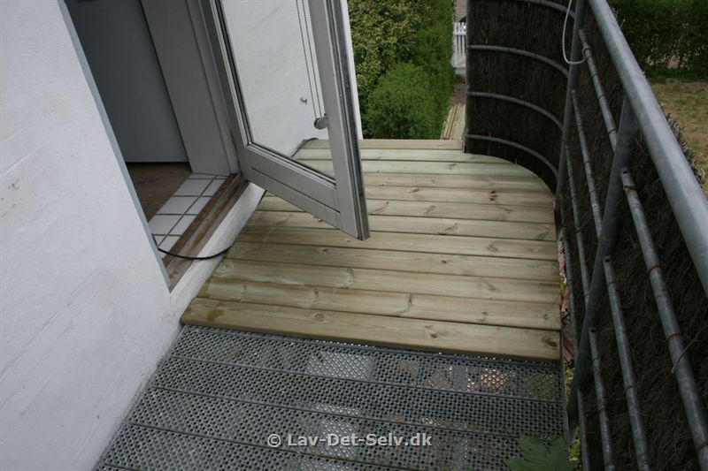

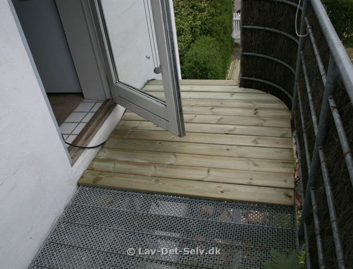

Brædderne kunne jeg lægge direkte på stålet og skrue dem fast nedefra gennem de små af hullerne i stålet. Super løsning i mine øjne da du heller ikke får synlige skrue huller ovenfra. 6-8 skruer pr bræt brugte jeg.
Det var det.
Håber i kan bruge det til inspiration!

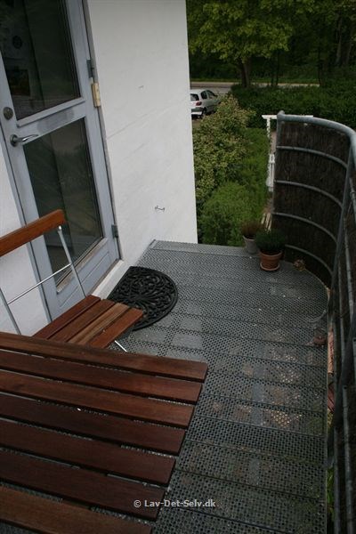

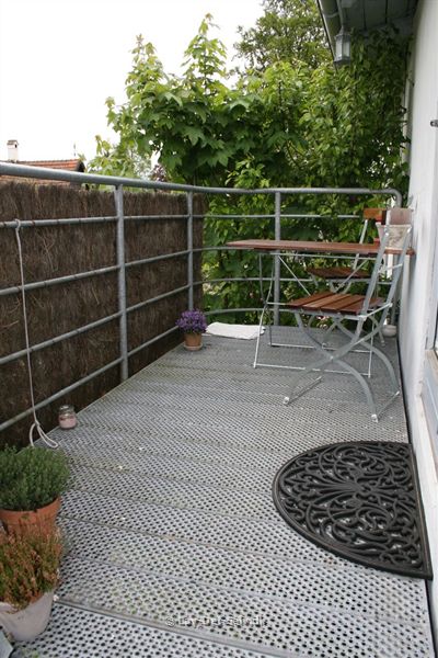

Terrassen før
Inspiration til træterrasse på altan
Terrassen før

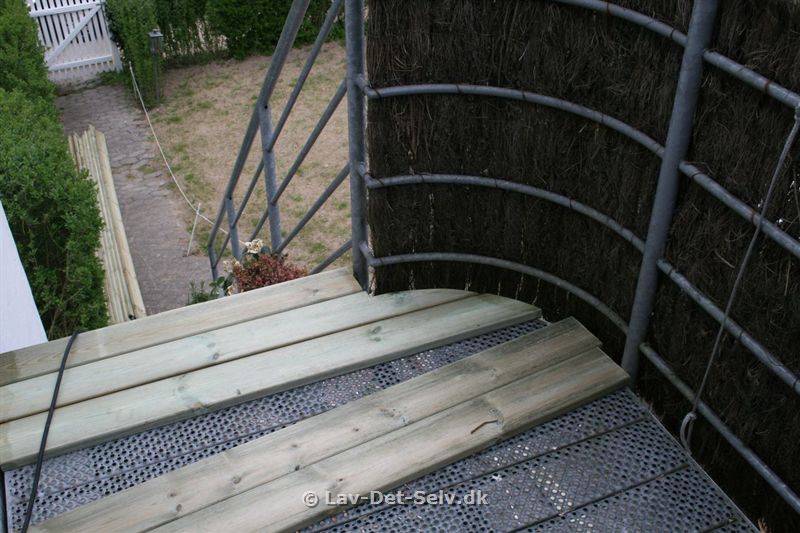

De første brædder ligges

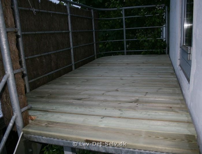

Brædderne kunne jeg ligge direkte på uden strøer

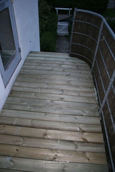

Færdig
Færdig

Det da en lækker løsning, og sikke en forskel det giver. Hvorfor lægger du ikke brædder på trinene også ?
corell skrev den 20-05-2009
Tak for det! Synes også det er blevet ret godt, specielt at skruer er skruet i nedefra. Det med træ på trinene har jeg også overvejet, men er bange for at det vil blive for glat i regnvejr og til vinter. Nogen der erfaring med det ? Corell
AllanE skrev den 27-05-2009
Rigtig, rigtig flot! Kan godt forstå at du er tilfreds med resultatet.
corell skrev den 28-05-2009
Tak for det Allan :)
ktm skrev den 31-05-2009
Flot. Jeg tror det er klogest ikke at lægge brædder på trinene, selv om det sikkert vil pynte.
