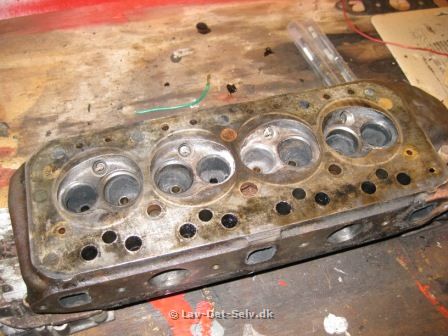

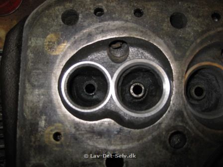

Så er tiden kommet til at fræse ventilsæder, det skal nok blive spændende.
Morris Marina Part 3 - motorrenovering, fortsat.
Klar til fræsning

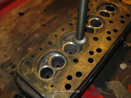

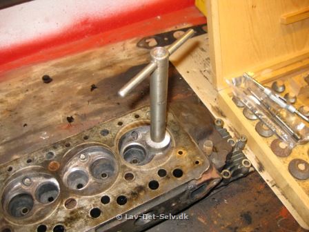

Fræsningen går stygende :-)
Det bliver en flot resultat. Der var lige sparet 1000 kroner ved at gøre det selv!

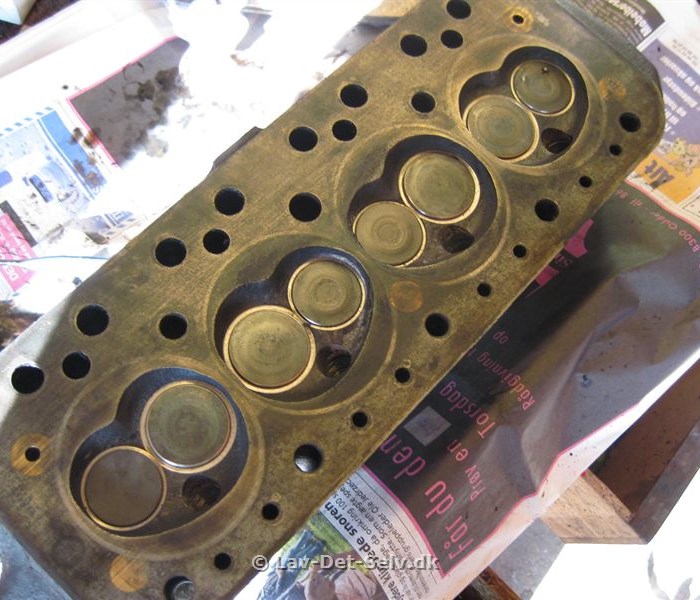

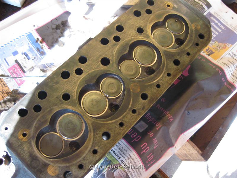

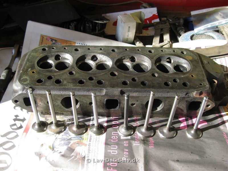

8 styk splinternye ventiler.

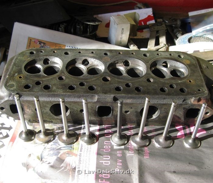

Nye ventiler monteret.

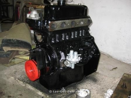

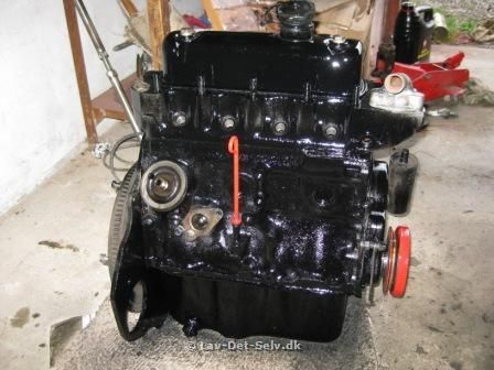

Motoren malet.
Motoren malet. Det blev vist en rimeligt godt relultat :-)
