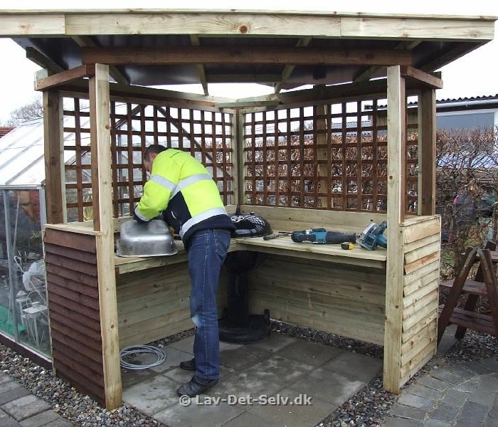

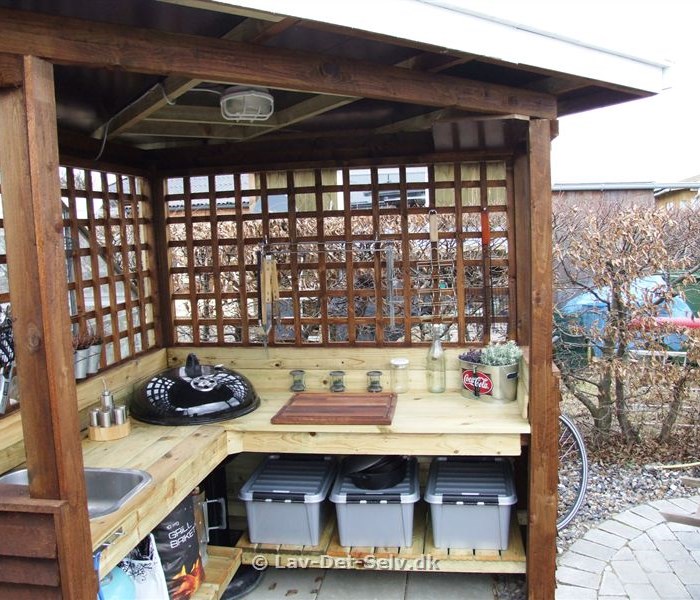

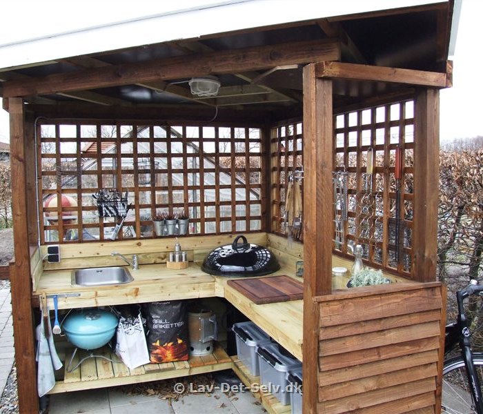

Jeg har længe kunne tænke mig et udekøkken, nu er jeg godt igang, her er et enkelt billede inden det er helt færdigt, der kommer flere efterhånden som projektet udvikler sig.

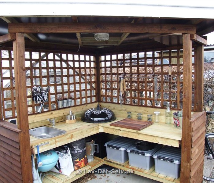

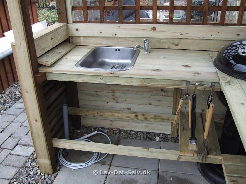

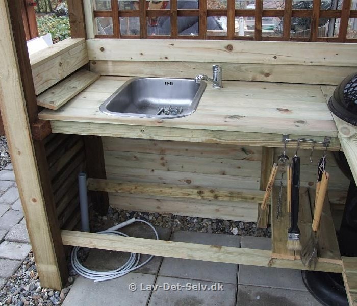

nydeligt arbejde du har lavet der ,den må du gerne lave en tegning på hvordan den skal laves . vasken skulle den ikke vende på den anden led ?

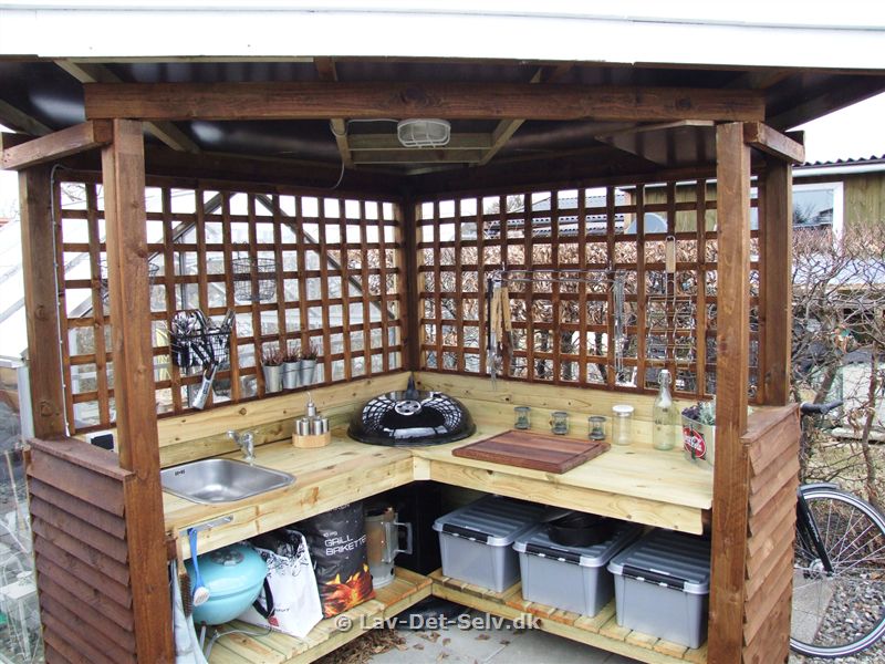

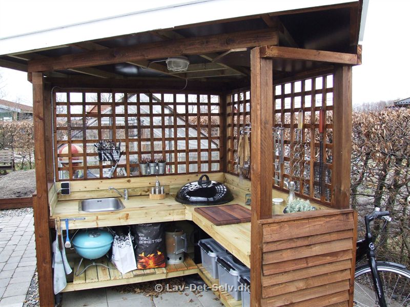

Flot... men hvordan er det med taget, hvordan ser det ud fra oven? Er det ikke lidt brandfarligt at have grillen i træbordet?

Jeg har desværre ingen tegning på udekøkkenet og tror heller ikke lige jeg kan lave en, jeg har bygget det ud fra en ide jeg fik og så kom det hen af vejen.
frankiboy skrev den 23-03-2009
Vasken er med vilje placeret på den led, det giver mere bord plads syntes jeg, men det er jo smag og behag.
Tage er næsten fladt med 10 cm fald mod bagsiderne, varmen er ikke ret høj oppe under taget da der er åbent til alle sider, bordpladen, har ikke taget skade under afprøvningen så jeg tror at det kommer til at funke fint.
