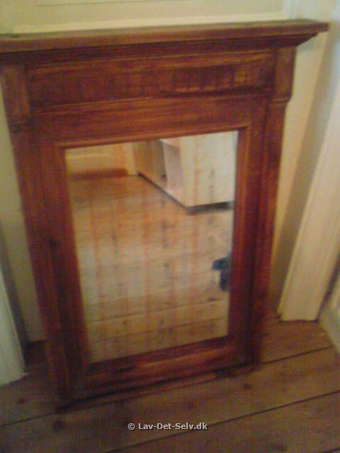

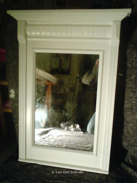

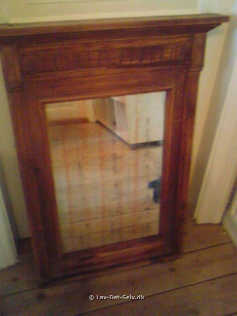

Først et gammelt spejl, fra et skuffe darium e.lign.  Selve spejlet, så ikke godt ud, som man også kan se på det første billeder. Det har stået længere tid et fugtigt sted, så fik det renset og tørret godt igennem. Fik det slebet og vasket grundigt. Der var også lidt borebiller (eller hvad den slags hedder i) så det fik lige en gang petrolium, det skulle eftersigende slå dem ihjel. Jeg har valgt at lade spejlet stå lidt rustikt, med diverse borebille huller osv:) Efterfølgende, har jeg givet det 2-3 gange spærrende maling. Og har så malet det med en lak glans 40 2-3 gange og sluttet af med at sprøjtemale det:) Også har det selvfølgelig fået monteret et nyt spejl, som jeg fik gratis:)

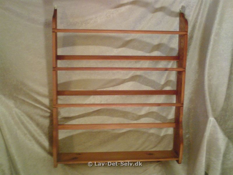

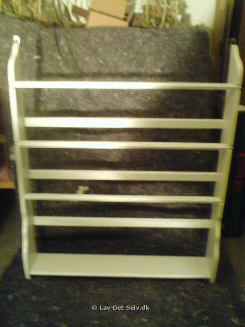

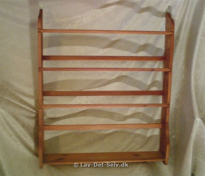

Så er der en tallerken række. Den var vakkelvorn da jeg fandt den på et kræmmermarked. Så skilte den ad, og limede/sømmede den sammen. Fik den slebet og vasket grundigt. Gav den 2 gange shellak på knaster, og 2 gange spærrende maling. Efterfølgende har den så fået 2 gange lak glans 40.

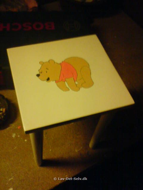

Det sidste er en lille teaktræs skammel. Vakkelvorn også, så skilte den ad og limede/skruede den sammen. Slebet og vasket den grundigt. Så har den fået to gange spærrende grundmaling og 3 gange færdiglak i glans 80. (ikke så tydeligt på billedet, pga dårligt lys) også har jeg selvfølgelig tegnet Peter Plys op og malet ham med lak:)
