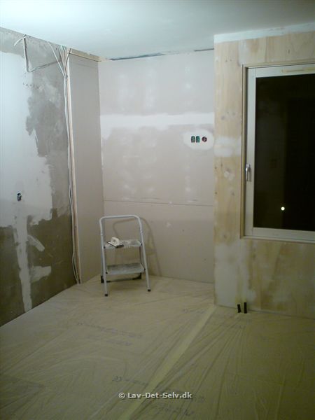

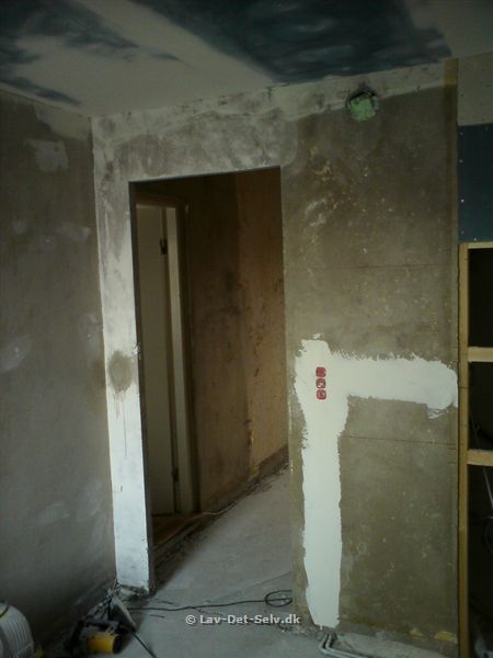

Det gamle er selvfølgelig revet ned, gulvet er revet op, nye pexrør er lagt og elrør er fræst ind i væggene... ALT er nyt... loftet sænket 100mm og monteret med vådrumsgips og 5 220v 50w spots...

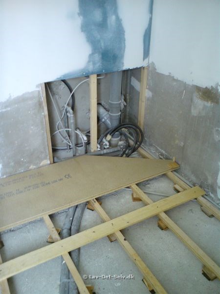

Gulvet har fået Kertestrøer (Krydsfiner 45x45mm) som ligger med 45cm mellemrum og er opklodset med 45cm mellemrum mellem klodserne. Oven på er der 22mm gulvspånplader største unøjagtighed målt med laser er +/- 1mm og JA det er meget stift... ovenpå kommer der Lamel parket af matlakeret asketræ men dette kommer ikke før resten af lejligheden er helt færdig da det skal være 100% gennemgående.

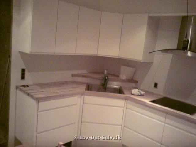

Bordpladen er hjemmelavet af 3 arbejdsplader fra Bauhaus... samlet pris 2300kr... alt incl. (jeg har den ene stående endnu som der skal laves et lille bord til spiseplads af)
Selvfølgelig alle hårde hvidevarer nye... Siemens Køleskab med to kompressorer, Voss topmodel ovn + induktons kogeplade, Asko emhætte, AEG integreret opvaskemaskine... ligeså topmodellen...

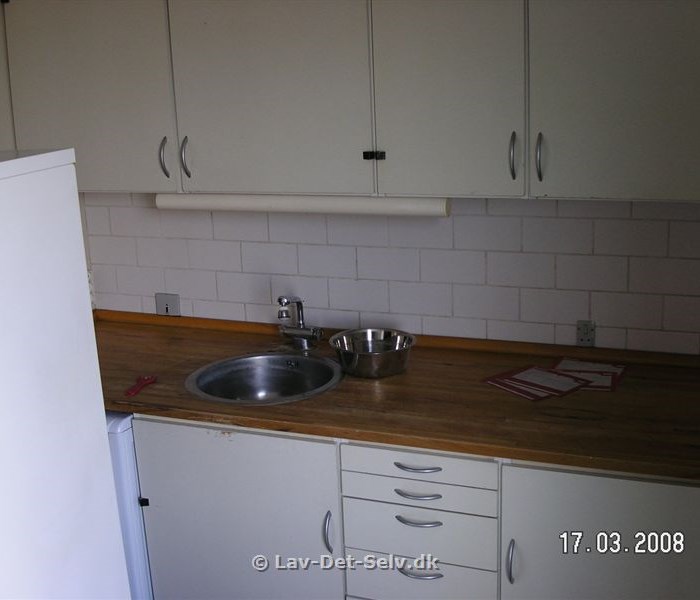

Gamle køkken... beklager køleskabet står i vejen
Køkken Projekt
mere gammelt køkken

kertestrøer.... de er altså bare snorre lige :)

gulvplader og loft på... og lidt gips kommet op

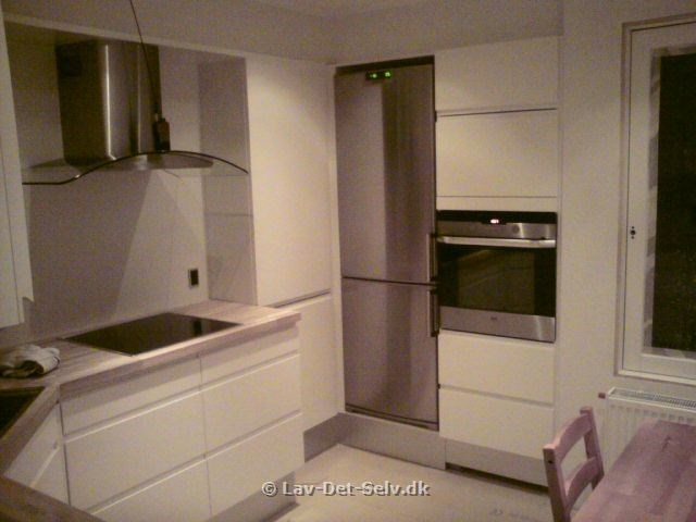

stort set færdige resultat
Køkken Projekt
fra anden vinkel
Fiahgt skrev den 25-12-2008
Virker ikke til der er blevet meget bordplads i det nye køkken men sådan er det jo når det ikke er større. De sidste to billeder er kunne godt være taget med noget bedre lys
Rustkongen skrev den 25-12-2008
Der er ikke meget bordplads nej.. men det er udnyttet på den bedst mulige måde i mine øjne... fik tegnet samtlige steder i byen... jeg ved godt billederne er dårlige men de sidste er taget med en mobil telefon.. mit kamera er stået af i støvet :(
oz2ole skrev den 08-01-2009
Det er sørme blevet flot.
carlo1302 skrev den 28-01-2009
Kan godt lide din måde at udnytte vinklen på :-). P.s Fed ovn + komfur..... Ligner præcist de samme som jeg har installeret. det virker bare :-)
Rustkongen skrev den 06-03-2009
Ja det er bare super det fra Voss... Ovnen er vildt hurtig :) Under 6min til 200 grader :) Dog er jeg ikke helt tilfreds med bordpladen... jeg har heldigvis selv lavet den så den står mig i 2300... og passer helt perfekt, men synes ikke rigtigt pladen passer ind... når jeg er færdig med resten af lejligheden tror jeg at jeg forsøger at lave en hvid beton plade :)
