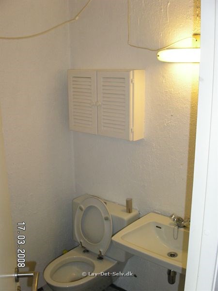

Gammel håndvask og WC hvor der nu er bruser og hængeskål med skjult cisterne...

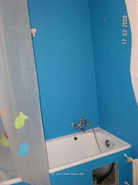

gammelt badekar hvor der nu er arrangement

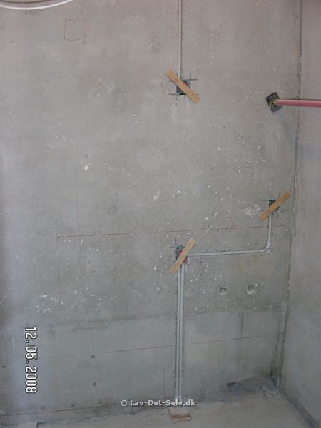

Indfræsning af elrør

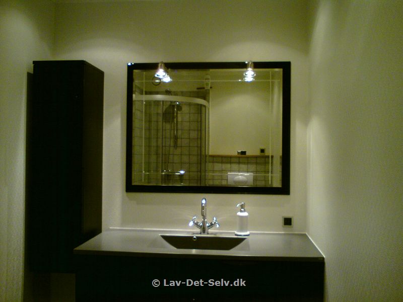

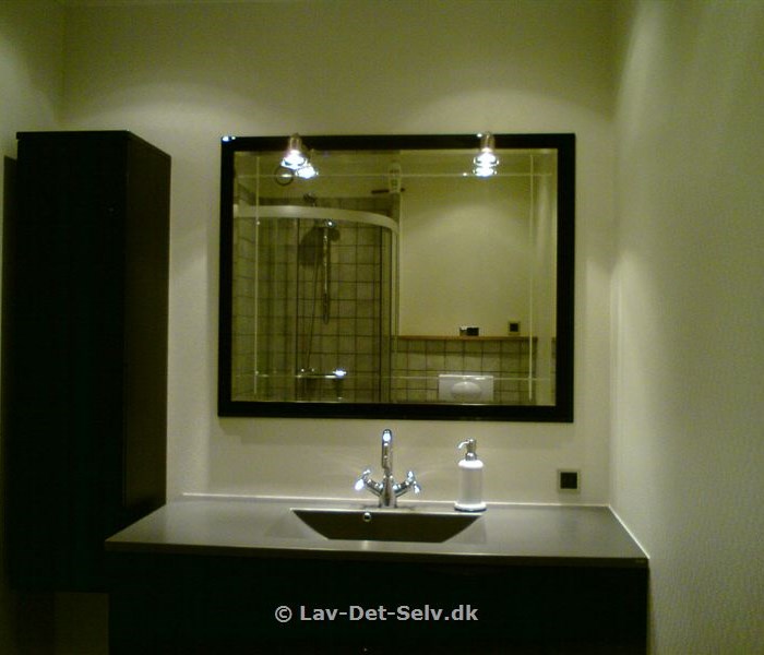

Sort højglans.. 2 høje skuffer under vasken og lille skab ude til venstre...

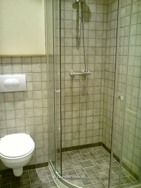

Brusehjørnet er hævet 8cm i forhold til resten for at få højt nok til faldet på afløbet.. Radius passer selvfølgelig 100% til brusekabinen

AllanE skrev den 17-12-2008
Virkelig flot lavet og god udnyttelse af pladsen. Hvad har du lavet af belysning i loftet? Spots?
Rustkongen skrev den 18-12-2008
Loftet er sænket 120mm med stållægter... monteret med vådrumsgips filt og en lille stuk... Og så er der 6 220v 50W spots i... Mange synes det lyder helt vildt men det giver faktisk ikke et overdrevet lys... kun lige til behovet når hun skal se ordentligt
jetdirect skrev den 19-12-2008
Loftet er sænket 120mm >har du husket og få el instalationerne trykker ned lovligt til det nye loft ,ikke noget med og forlænge ledningerne . hvis transformeren ligger i hulrummet at der er en lem så man kan komme til den eller er instalationen ikke lovlig .
Rustkongen skrev den 19-12-2008
Jetdirect>> Der var slet ingen installationer i loftet førhen kun gamle installationer i væggene men alt det gamle er rykket ud.. og alt det nye er ført i rør... men de nye er lovlige ja.. og udført af en elektriker med mig selv som arbejdsdreng :) I øvrigt med noget dyrer varmebestandige silicone ledninger i stedet for det pis der fulgte med spotsene... Transformator er der ingen af... som nævnt længere oppe, er det 220V spots... men der er en loftdåse med blænddæksel over hvor de er samlet i... dette er jo desværre en nødvendighed for at det er lovligt...
