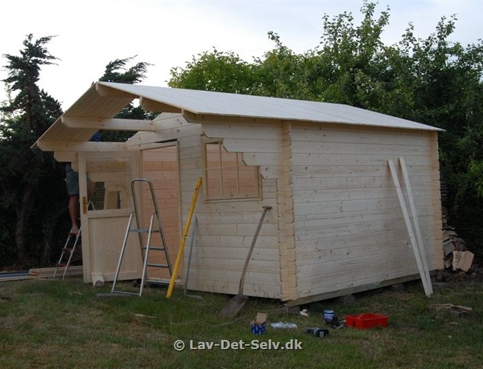

Med fundament tager det kun en søndag at sætte hytten op. + en enkelt ekstra dag til tagpap og tagrender. Det var en fornøjelse at sætte op.
Denne hytte kan på tilbud købes for omkring 9 - 10.000 kr. ex. tagplader + tagrender.

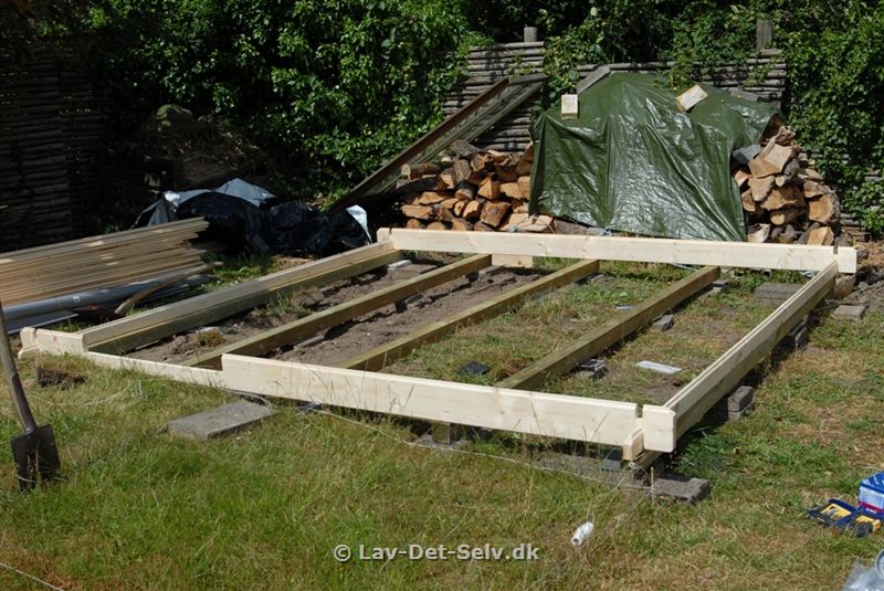

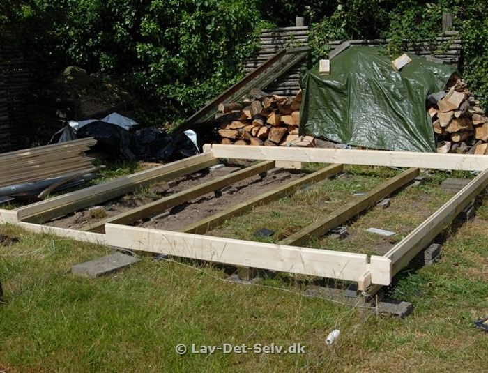

Fundamentet er i vatter - jeg købte nye 4"x4" for et stærkere fundament
Lillevilla 12 Luoman

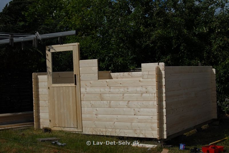

Samlesæt :-)

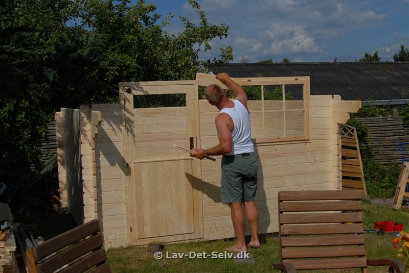

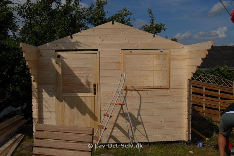

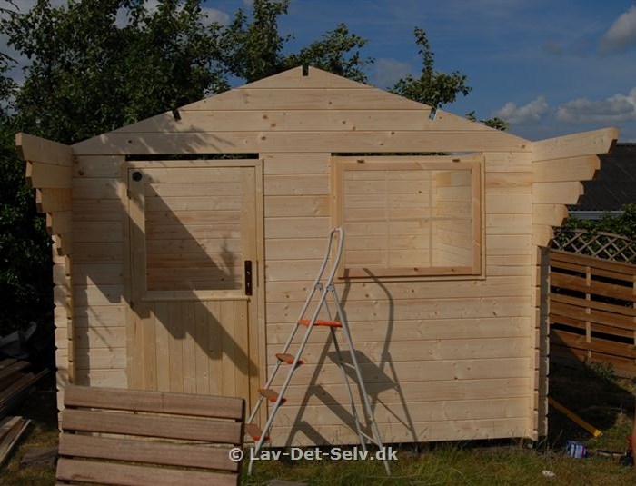

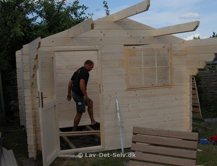

Dør/vindue skal næsten ikke fastgøres pga træets natur

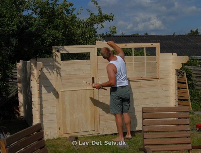

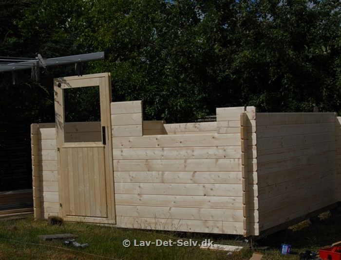

Halvt færdig..

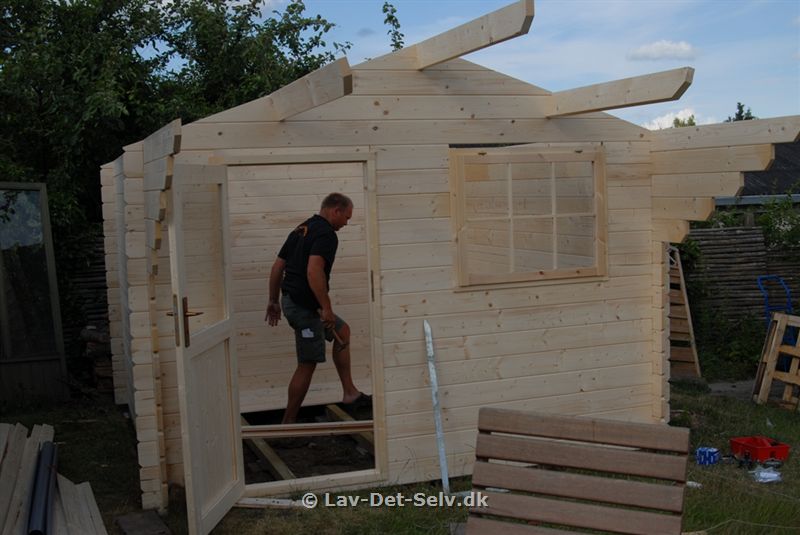

Gulvet lægges

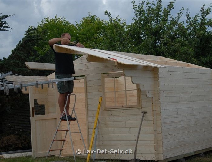

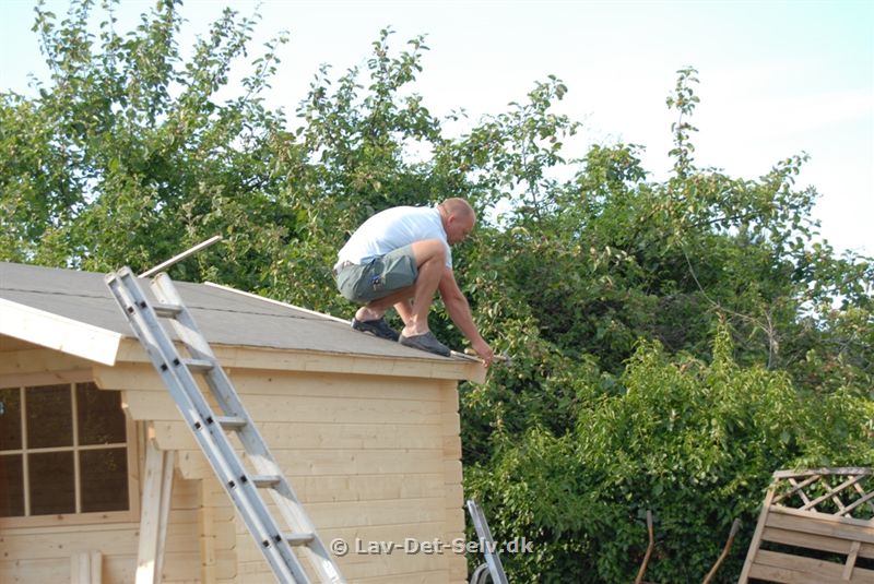

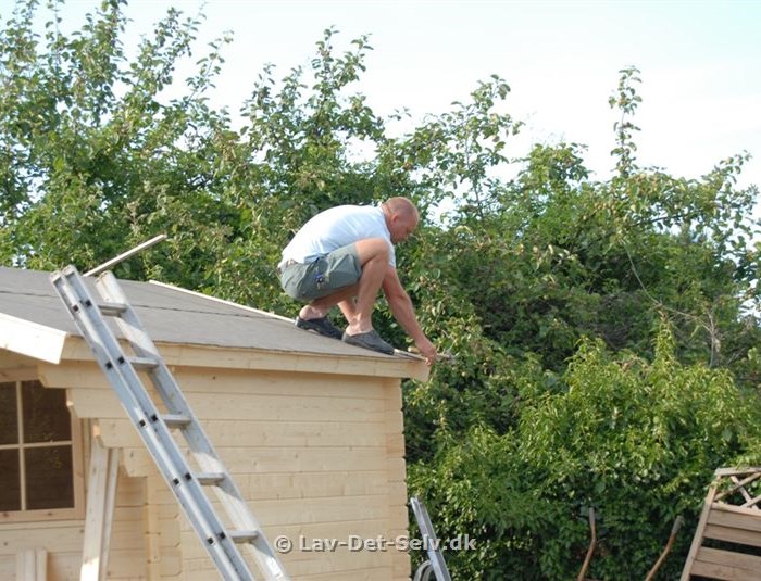

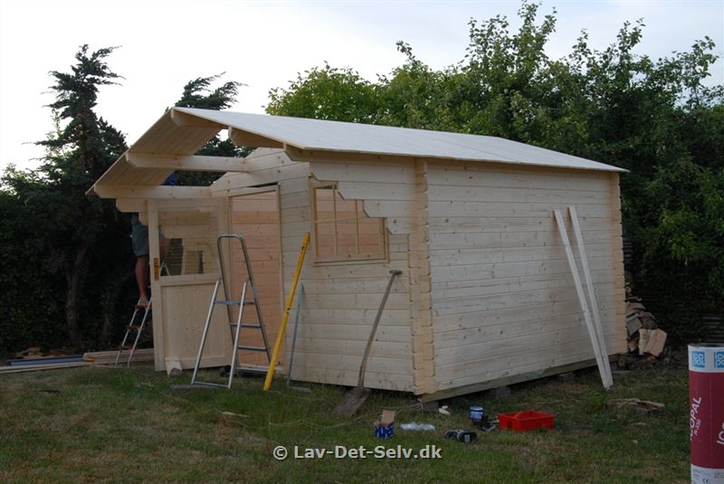

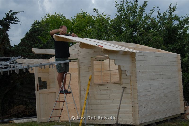

"Undertag" lægges - anbefales sømpistol..!
Den del tager lidt tid - kl. er nu omkring 17.00
