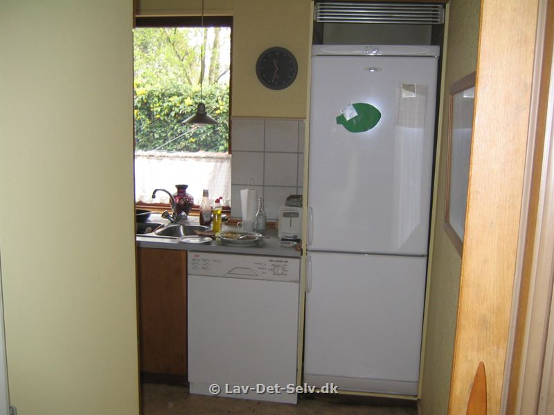

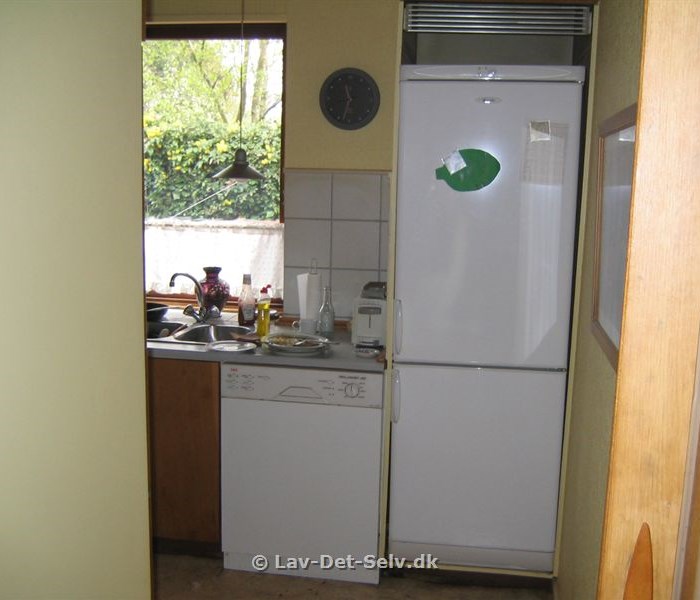

1. Ombygning køkken

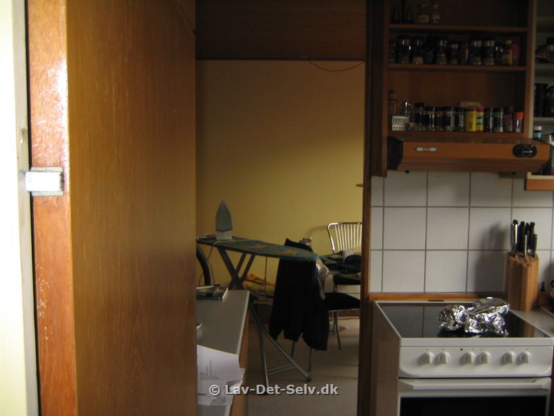

Køkken

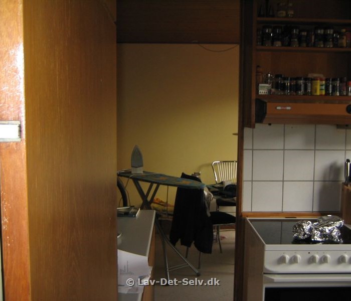

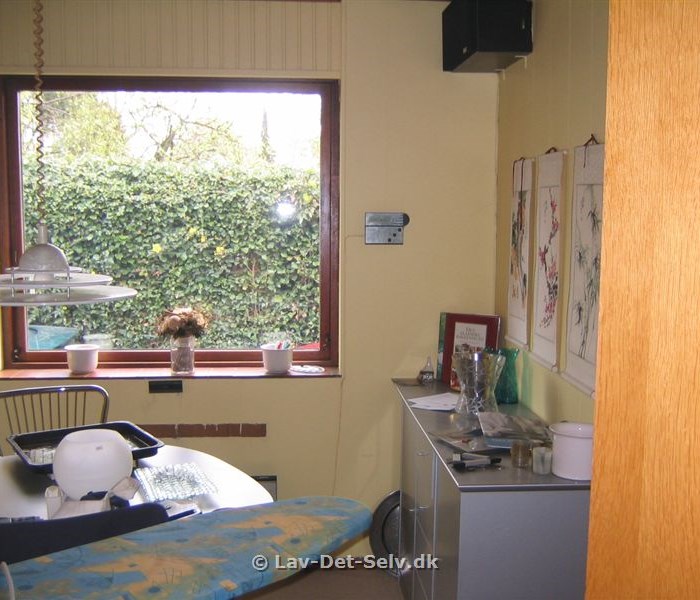

1. Ombygning køkken

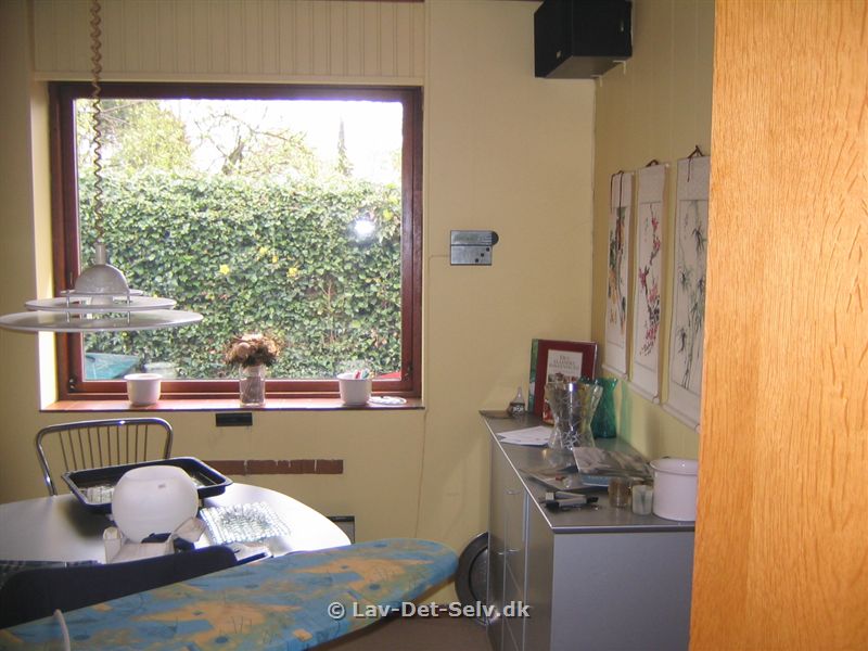

Spisekrog
1. Ombygning køkken

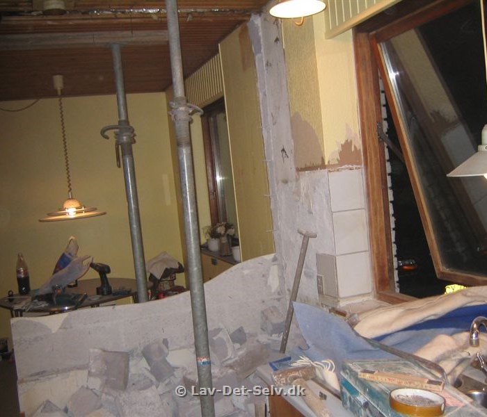

Væggen til højre skal fjernes

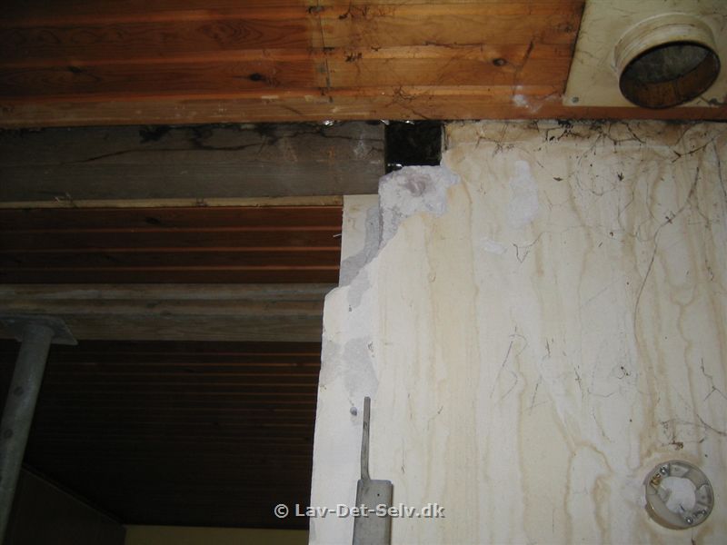

1. Ombygning køkken

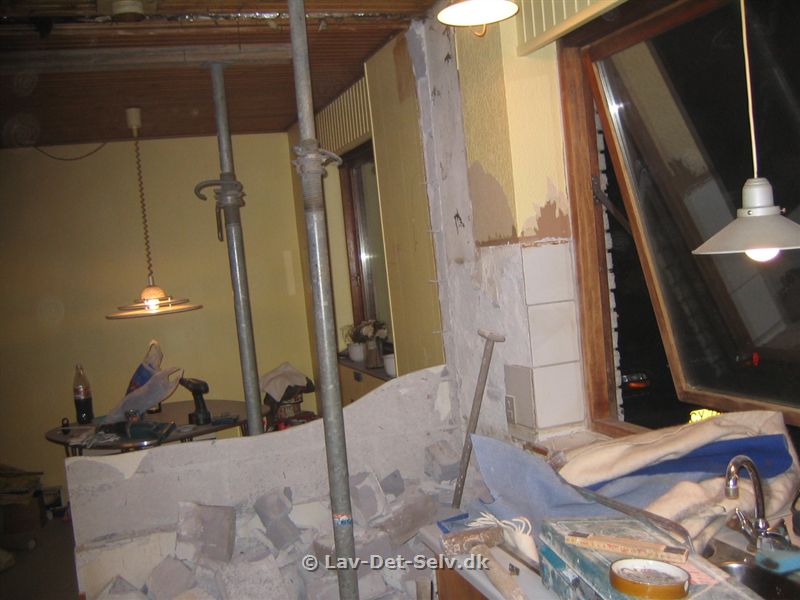

... og er bærende

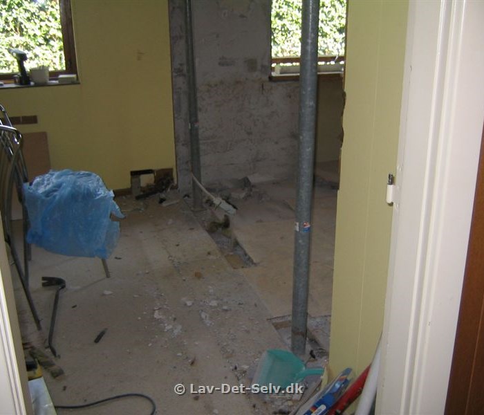

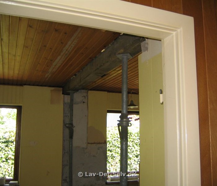

1. Ombygning køkken
Soldater er sat på plads for at bære loftet

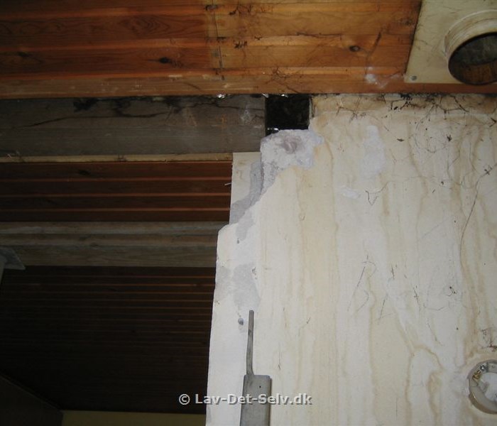

1. Ombygning køkken

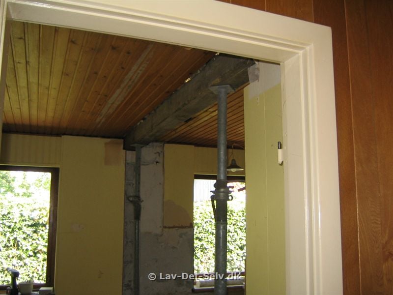

En ny bærende bjælke er lagt op, men endnu ikke støbt fast
1. Ombygning køkken

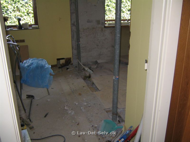

Det er vigtigt at de står på betonen og ikke gulvet

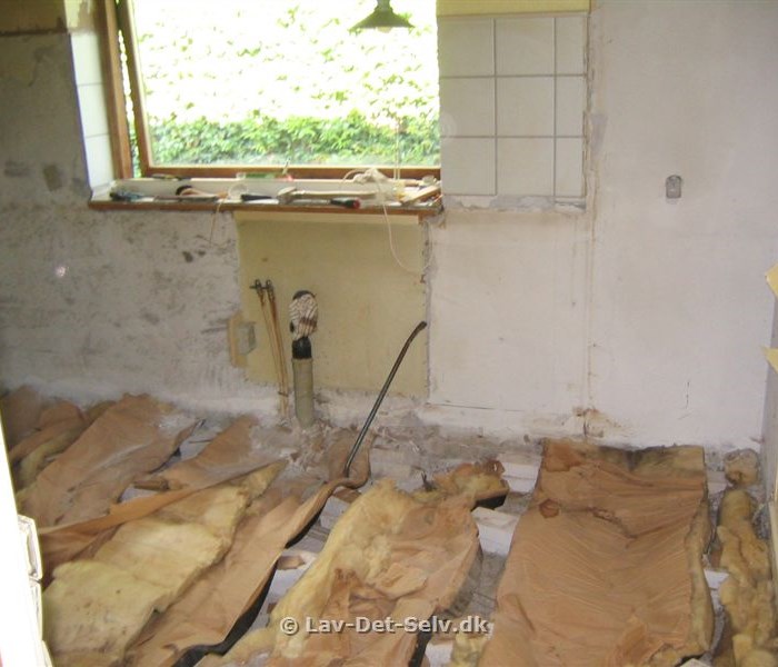

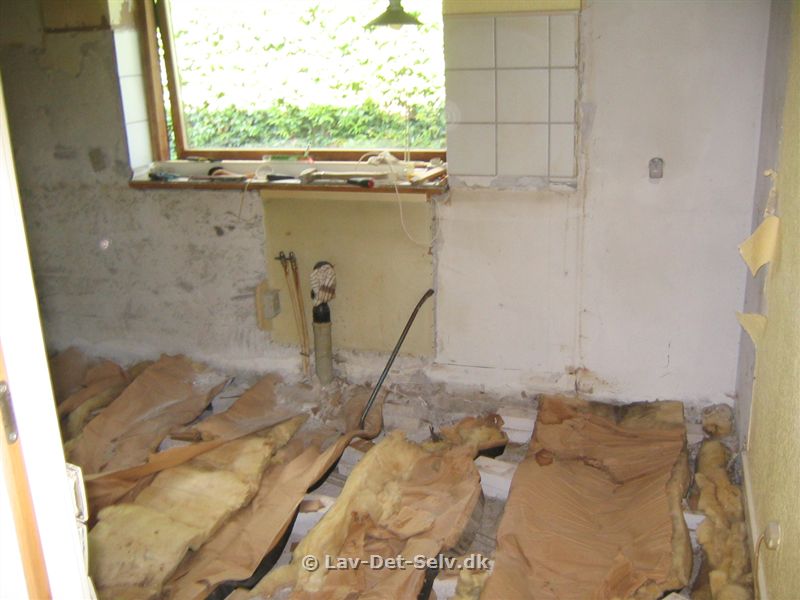

1. Ombygning køkken
Op med gulvet som bulede efter 30 års brug/vand/fugt
