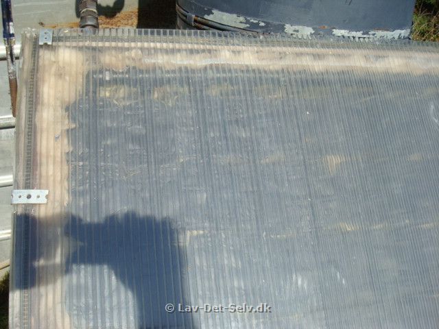

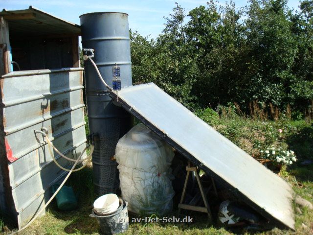

Udendørs solvarmeanlæg. Den fungerer med selvcirkulation. Den har en højt effektivitet. Endnu flere der går i bad endnu højere udnyttelse af solvarme. Det hele kører sammen i en beholder, uden vekslere. det er alm, vand der går i fangeren. derfor skal det hele tømmes inden frost.

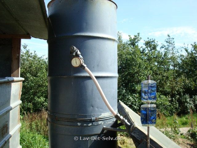

2 olietønder holder på isoleringen og dækker 150 liters beholderen. Kold brugsvand føres ind i beholder ved bunden og varm vand ud ved toppen. Fremløb ved fanger ind ved toppen af beholder og retur til fanger ud fra bunden af beholder. Man kan bruge en lodretstående kappebeholder. så kan man bruge propylen glykol som frost væske. Kappebeholder placeres inden døre. Fangerne kan også placeres for neden på taget og kappebeholder placeres ovenpå hanebånd. ligges beholderen ned ødelægges lagdelingen en smule.

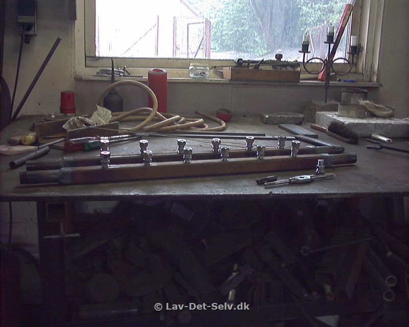

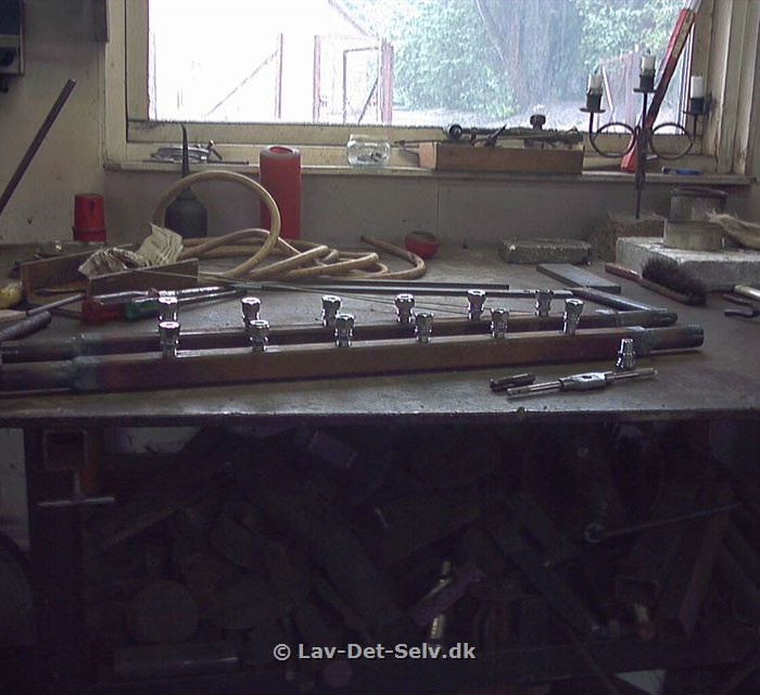

Sådan kan man også gøre.1/4x10 mm overgang skruet i en 3/4 sortrør eller et firkantet rør som manifoldrør

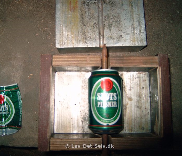

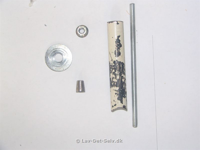

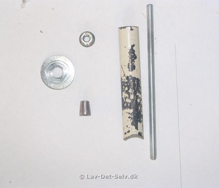

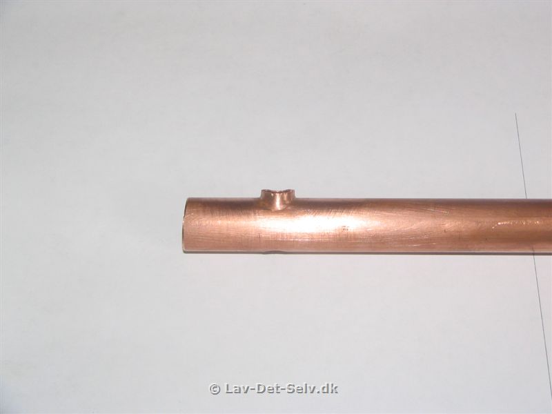

En ide jeg har fra nettet.(det er ikke noget jeg har fundet på) Man tager et 18 mm blød kobberrør, som manifold/fordelerrør. Og borer 5 mm huller. (Øldåserne skal have en hulafstand på 90-92 mm). Man har en lille rund eller konisk kugle der er 10 mm, hvor det er størst, i den laver man et 5 mm gevind. Den fører man ind i kobberrøret . Man sætter den feks. på en stok, hvor der sidder en magnet for enden, og får den til at passe lige under hullet i kobberrøret.Et lille stump rør. Her vist som 3/8 del. Den må dog gerne være 11 mm indvendig.Så tager man et 5 mm gevindstang og stikker igennem det lille stykke rør og ned i hullet i kobberrøret,og fanger gevindet i den lille kugle, der er inde i kobberrøret. Lægger den store spændskive, ned over gevindstangen oven på det lille rør. Man skruer så møtrik på og skruer med urets retning. Den lille 10 mm kugle i kobberrøret, vil langsomt blive trukket op igennem det 5mm hul i kobberrøret. Når den er helt igennem, vil der være en perfekt valset krave der er præcis 10 mm indvendig. Det vil nok være smart at give kuglen lidt olie. Så glider det nemmere og det giver mindre friktion. Så børster man det ren og det 10 mm kobberrør med dåser på ligeså. Så kan man sølvlodde.
udendørsbruser af solvarme
En perfekt valset krave. Det er en rigtig billig og god måde at lave fordelerrør på til solfangere. Jeg tænker næsten en meter 18 mm kobberrør koster ca 50 kr.
øldåse i en matrice

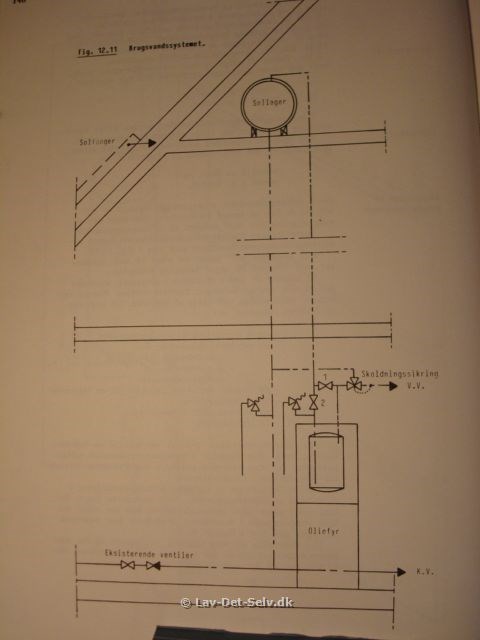

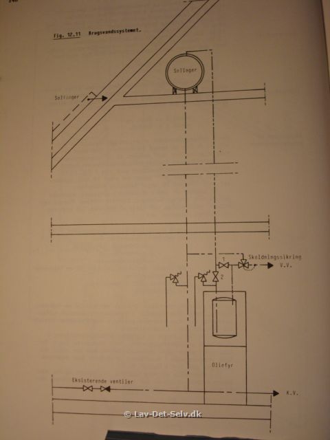

her er så udendørs bruseren, som en bygnings integreret enhed. Der benyttes en kappebeholder, som dækkes godt til med isolering. Der kommes propylenglykol i som varme medie. Om sommeren åbnes hane 1 og hane 2 lukkes og omvendt om vinteren. Så får kedelanlægget sol opvarmet brugsvand, også om vinteren.

kanon ide, men har det ikke været temmelig bekosteligt med alle de fittings du ha rinde i fangeren ?
777 skrev den 02-09-2008
Joh, det er nemlig ret bekostelig i fittings. Derfor er der også andre billige måder at lave det på. Jeg har talt med gamle smede om hvordan man kan lave det billigere. Denne måde er rigtig god. Det koster jo kun kobberrøret og lodde- sølvet. Og det er rigtigt holdbart. Det er bare træls jeg først har fundet ud af det for nyligt. Nå, men så er der måske nogle herinde4 der kan bruge det til noget. Med venlig hilsen 777

Kanon ide, skulle bare lige kobles ud til bade værelset :o)
777 skrev den 14-09-2008
Hej dangman Ork joh. Det kan sagtens lade sig gøre. Det kræver bare at beh. er placeret over fanger og at fanger har nogenlunde skyggefrie forhold. man kan placere fangerne nederst på taget og kappebeholder lidt længere oppe, måske på en hanebånd. Et Tip. Man kan placere beholder indgang fra solvarmen til kappebeholder ca 10 cm over fremløb fra solfanger. Det kræver blot man har en klapkontra ventil, så varmen fra beholder ikke render tilbage i fangeren når solen er væk.Beholderen er vist liggende. Det er bedst om beholderen kan være lodretplaceret, da det giver bedst lagdeling. jeg har lagt et diagram ind som viser sådan et anlæg. Det er det simpleste, billigste og bedste anlæg, der kan laves. Der kan selv de bedste pumpestyrede anlæg end ikke være med. Med venlig hilsen 777
mk.koch skrev den 12-05-2010
Der må være nogle beregninger på højdeforskel og evt andre faktorer der spiller ind, for at få det til at selvcirkulere. Eller skal beholderen bare være over fangeren?
777 skrev den 19-05-2010
Beholderen skal bare være over fanger. Sørg for kortest mulig fremløb. På billedet med olietønden (som jo sidder på for at holde på isoleringen og holde det tørt) er der brugt 20 mm gulvvarmeslange. Nok ikke det bedste valg, da det vil nedbrydes af lyset på sigt.
