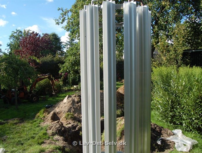

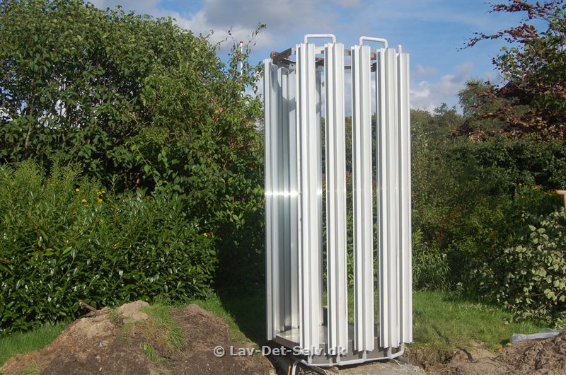

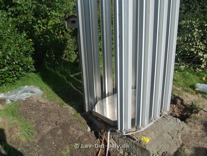

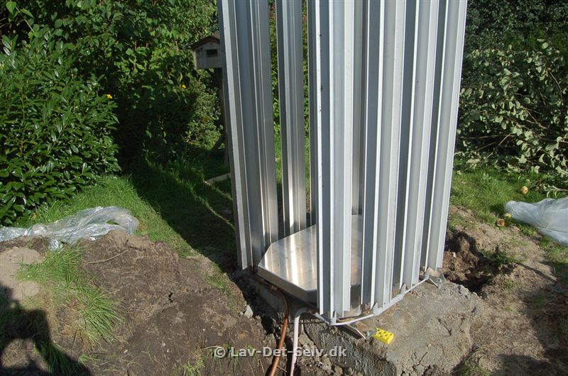

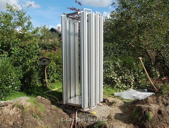

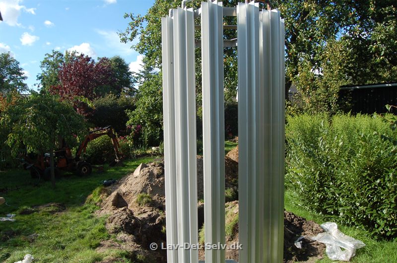

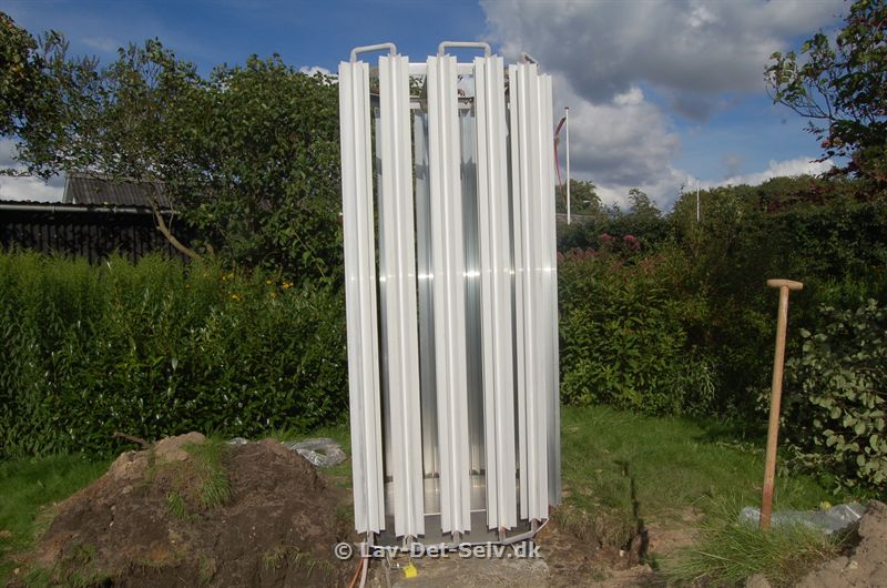

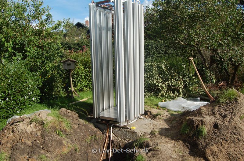

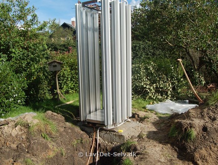

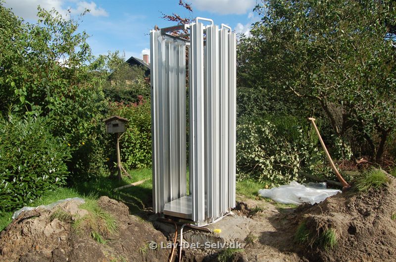

Jeg håber at disse billeder viser hvorfor den kaldes ispind.

Gert.m skrev den 17-08-2008
en skam at den varme del af sommeren sikkert er forbi, ellers er det jo en fortrinlig drikkelse køler :-P
FWM skrev den 17-08-2008
Ja men når den skal til at lave noget er det koldt nok til at det ikke er nødvendigt at stille niget i den.
Gert.m skrev den 18-08-2008
nææe det har du jo ret i ;-)
Cyberguyen skrev den 19-08-2008
Vil sådan en ispind med jordvarme på fødeledningen kunne erstatte et gasfyr med både varme og forbrugsvand?
Gert.m skrev den 19-08-2008
afhængig af hvad du har af opvarmning af dine rum ? radiator gulvvarme ? ispinden egner sig bedst til gulvvarme, da den har en fremløbs temperatur på max 50 grader, men kan også bruges til radiator opvarmet huse, til brugsvand ville det være mest økonomisk forsvarligt at sætte el vandvarmer op. Niels fra octopus kan fortælle dig nærmere, hans nummer står i et af de andre "ispind" gallerier"
FWM skrev den 20-08-2008
Gert.m har oprettet en tråd under over hækken. http://www.lav-det-selv.dk/Forum/tabid/54/forumid/16/postid/110756/view/topic/Default.aspx Spørgsmål og kommenterer er dog stadig velkommen her, men det kan være at det i søger svar på er der inde eller under et af de andre gallerier.
Gert.m skrev den 21-08-2008
har du samme temperatur i bryggers som i køkken ? ellers ville jeg nok vælge en anden placering, bare en smule træk kan gøre at ispinden køre mere end nødvendigt, det kan man selvfølge kompensere lidt for, ved at "jurstere" sig frem til ideal temperatur. hvad står din fremløbs temperatur til ?
FWM skrev den 21-08-2008
Bryggers er uopvarmet men døren står altid åben for at få varme der ud. Når der er kommet penge på LDSkontoen igen skal bryggerset renoveres, så kommer der gulvarme der ude, samt nye dører til værksted (BD30/60) og ydredør. Dæren til værkstedet kan ses på billedet, yderdøren sidder lige til højre for køkkenvæggen. Fremløbet står på standart (50 gr). Når jeg kommer hjem først i september kommer Niels forbi og ser til anlæget, og så vil vi få lavet de fin justeringer der skal til for at optimerer driften.
jeg havde nok sat fremløb ned til 45 måske 42, det giver en mere stabil drift, har vi konstateret i firmaet hvor der sidder en ispind og opvarmer kontoret, den kørte forholdsvis meget i starten indtil jeg fik snuset rundt på nettet og fandt frem til at 45 grader er ideal temperatur, og der er ingen problemer med at opvarme kontoret til 20grader på tråds af at det er meget dårligt isoleret og med et strengs anlæg, selvfølgelig kan den ikke holde den der på dage med stiv kuling men ellers fint
