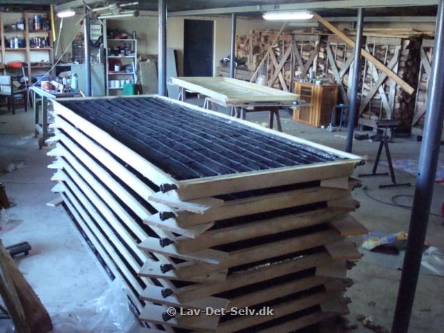

Dåserne skal males matsorte og lægges i isolerede kasser, med gl. vinduesglas som dæklag . Man kan nemt ligge to lag glas med 15-20 mm imellem. Endelig ikke termo-glas da det nederste lag vil revne.  Man kan også bruge polycarbonat termoplader. De koster bare 200 kr pr. m2.  Så ligger fangerne godt beskyttet mod kulden og de kan give en høj ydelse, selv en bidende kold vinterdag. Det er nemt at skille en punkteret termorude ad. Tømrerne har ofte noget. De smider det alligevel i containeren på genbrugs pladsen.

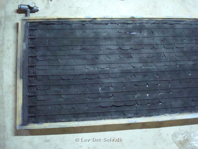

absorber males matsort og drysses med lidt fint kulstøv i malingen inden det er helt tørt. Det skulle give noget der svarer til en selektiv belægning.

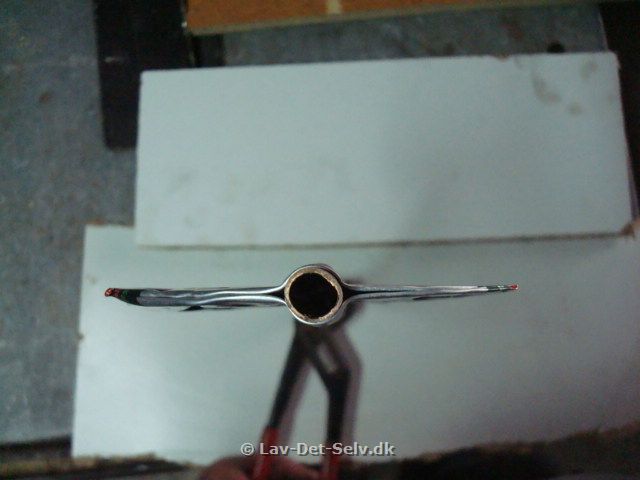

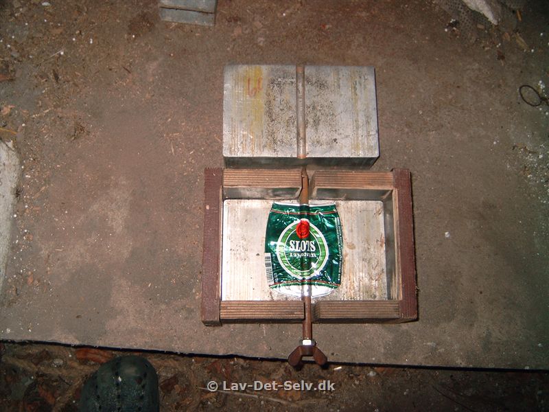

Dåsen passer fint på et 10 mm kobberrør, og giver dermed en god termisk kontakt.

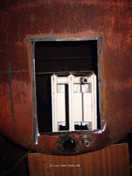

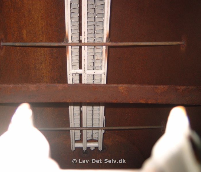

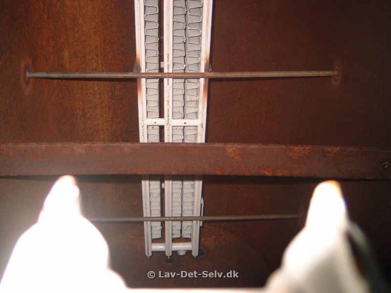

Forslag til en billig og god akkumolerings og sol tank. Det er lavet flere steder og fungerer fremragende. Man lægger en lav konvektor radiator i bunden af en oval 1200 liters olietank . Olietanke kan man få under bortgives i dba en konvektorradiator som vist på billedet, er købt for 300 kr. brugt. Sådan en fyr med 3 plader og konvektere som er en meter lang og 25-30 cm høj ,kan overføre varmen fra 20 m2 solfangere. Den har en overflade på ca.4m2 og man siger 20 procent veksel- areal pr. m2 solfang. En m2 solfanger skal have 60-80 liter vand at arbejde med. Ønsker man så kun et areal på 12 m2,placerer man radiatoren i lagertanken så der fra bunden ad denne og op er ca 800-1000 liter.
solfanger af øldåser
Man kan lægge to radiatorer i en olietank en for oven og en for neden. Man har så en styring der også kan klare en trevejsventil. Så vil styringen sørge for at det øverste af tanken først varmes op. Dvs. er der nogle dage der kun er lidt sol, er man sikker på man kan få noget brugbart varmt vand. er der mere sol vil trevejsventilen sende solvarmen ned i den nederste radiator vekslerog hele tanken varmes op.

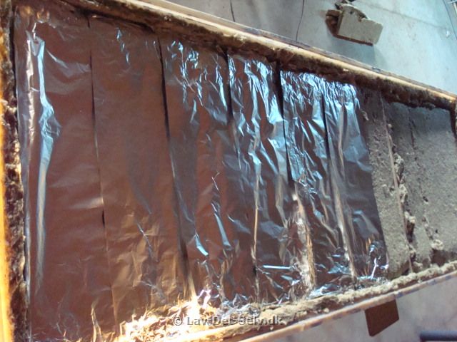

lidt staniol i kasserne, for at lukke hullerne helt i absorber

Det er ganske alm. solfangere.Det er bare en måde at lave de ledende sunstrips på. En øldåse er af aluminium og derfor en god leder af varme. De passer stramt om en 10 mm kobberrør. I den er der en væske der varmes op. Men ellers kan du læse meget mere om hvordan sådan noget fungere. Her www.varmtvandfrasolen.dk eller http://solvarmeeksperten.blog.com/ (Ang. solvarmeeksperten) Det er iøvrigt nogle billeder han har fra mig.

Fino. Ja der er intet mystisk i solvarme. Man kan lave et billigt anlæg af radiatorer i isolerede trækasser og placeres solvarmetanken ( kappebeholder eller tank med radiatorere indbygget) højere end disse kan det snilt fungere med selvcirkulation. Et iøvrigt meget billigt anlæg der lynhurtigt har tjent sig hjem. Man siger så 35 liter vand pr.m2 solfang. med venlig hilsen 777

Hvordan har du sat dåserne fast på rørene? De skulle jo gerne sidde helt tæt op ad rørene uden nogen mellemrum så varmen transmitteres så godt som muligt og du får en god effektivitet. Kan for øvrigt fortælle en version af solvægge (som du beskrev tidligere) kaldes en Trombe wall – temmelig smart anordning som faktisk også kan bruges til at ventilere bygningen med frisk luft. Held og lykke med projektet.

Mon ikke man kunne lodde dåseblikket fast til de kobberrør. NB. hvad med styringselektronik..? NB. Kunne man ikke lave cirkulation ved at sætte små elmotorer ind som drives af endten Zelen Plader eller silicium krystalplader. Motorer med meget lille efekt ikke asynkrontype.+
777 skrev den 10-02-2009

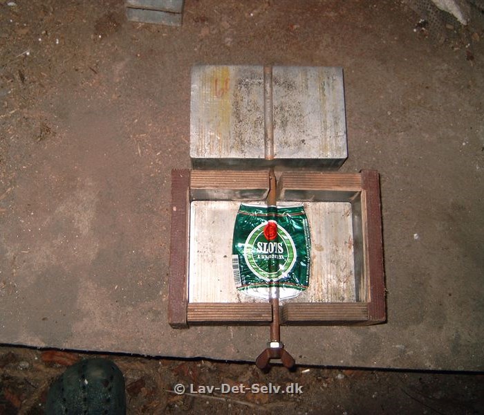

Ang. lodning. Det bliver nok for dyrt og for tidskrævende. Det tager mellem et halvt og en hel minut at klargøre en dåse. Der skal 85 stk til en m2. Og det giver en udmærket forbindelse til kobberrøret. Anlægget skal jo fungere med glykolvæske. Regner med at bruge en brugt danfoss pumpe (25-40 ups) men jeg er bekendt med at man kan få solcelledrevne pumper der kan klare opgaven. Læs mere om dem hos vvfs. Ang styring vil jeg købe en (Resol)der kan klare både pumpen og en trevejs ventil.Også fra vvfs(varmt vand fra solen)

Den matrice som du bruger til at prsse dåserne, kunne det tænkes at jeg kunne låne den i nogle dage.
