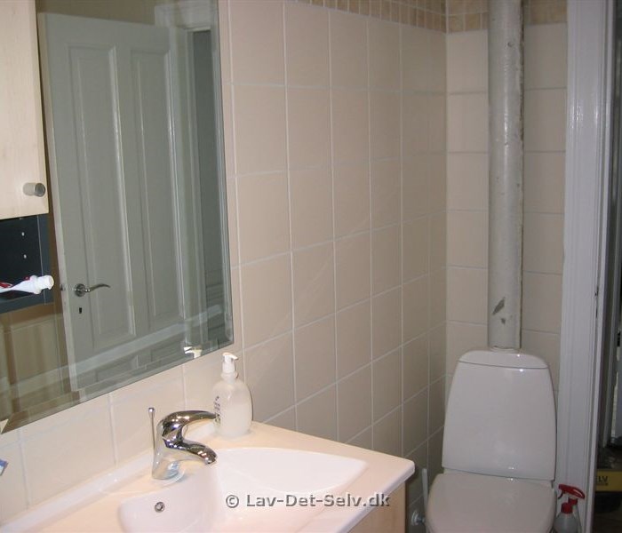

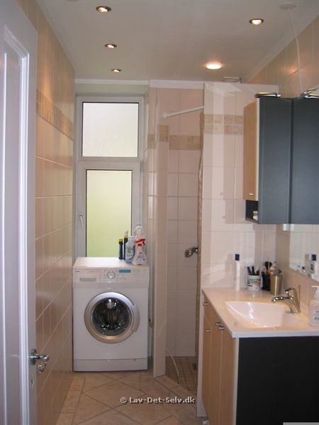

Jeg har en lejlighed på Frederiksberg, som oprindeligt var et håndværkertilbud uden køkken og bad. Lejlighedens "gamle pigekammer" blev lavet om til badeværelse som I kan se på billederne her.

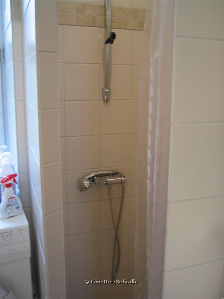

Vi fik støbt betongulv, lagt elgulvvarme og store rustikke fliser på gulvet. Brusenichen er muret op med gasbeton og beklædt med samme fliser som væggene. Vi valgte nogle meget lækre Villeroy & Boch fliser, hvilket gjorde projektet en del dyrere end vi forventede fra start. Problemet var, at vi startede med at kigge på de dyre mærker (uden at vide det) - det gjorde det svært at blive imponeret over slagtilbudene fra Silvan, Bauhaus mv.  . Vi har aldrig fortrudt det dyrere valg og jeg vil til hver en tid anbefale at man ikke spare på netop fliserne. Det er trods alt det eneste der ikke kan skiftes efterfølgende.
En anden udgift der blev større end forventet var halogen-spots i det nedsænkede loft! Som med fliserne regnede vi med at købe noget billigt i Bauhaus, men elektrikeren anbefalede at vi kiggede hos Ligrolight i Rødovre. Det blev væsentlig dyrere, men var ALLE pengene værd. Kvaliteten af spots er bedre og rådgivningen var imponerende. Uden beregning tegnede Ligrolight de bedste placeringer for vores spots og gav råd om hvordan de skulle "kippes" for at give bedste belysning.

Billede taget fra indgangen. Rummet er ca. 4x2½ meter

Muret bruseniche i gasbeton.

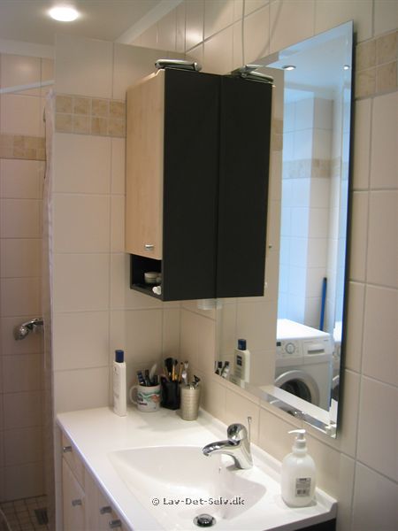

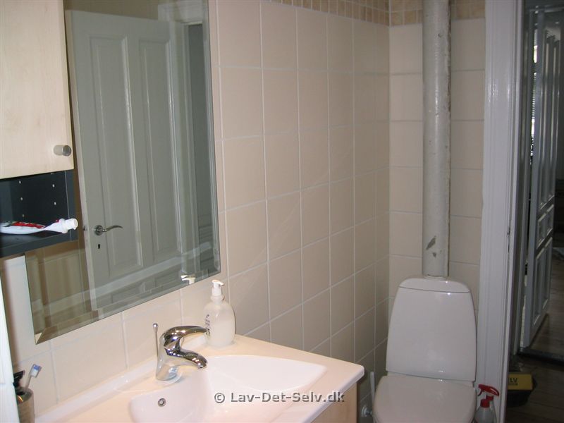

Billede taget fra enden af rummet ud med indgangen. Efter billedet er taget, har jeg lavet en rørkasse i MDF, der skjuler faldstammen.

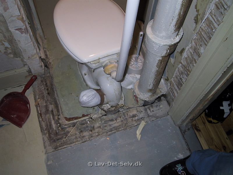

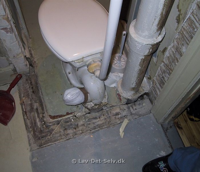

Før: Sådan så det tidligere toilet ud. Væggen blev revet ned for at komme faldstammen fra 'pigekammeret'

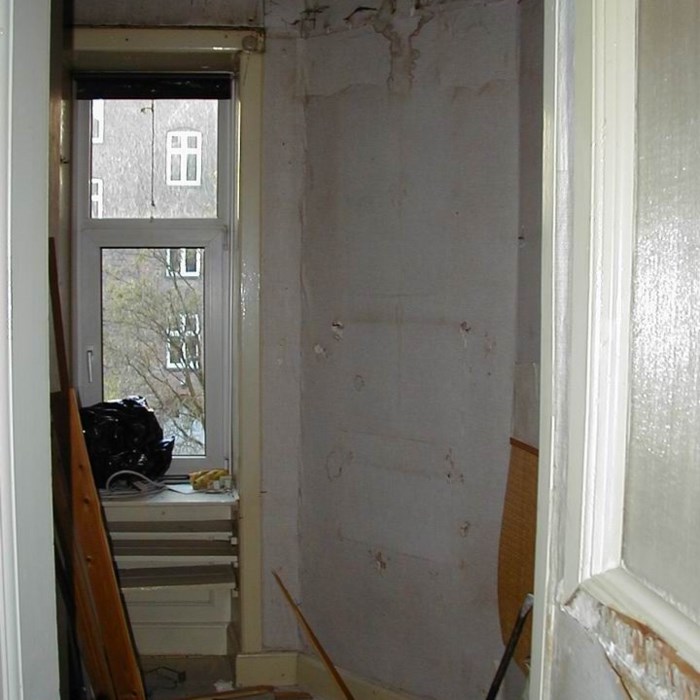

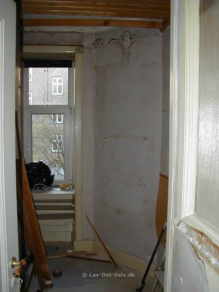

Før: Sådan så 'pigekammeret' ud før vi lavede det om

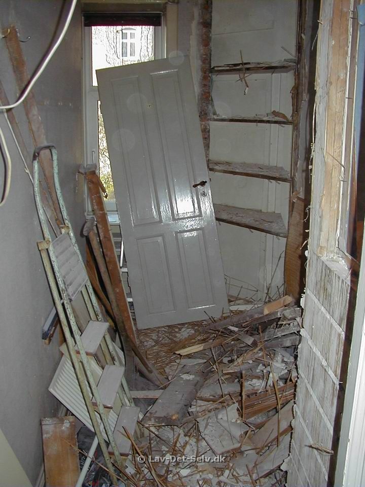

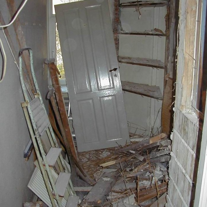

Før: Hmmm....Puds blev revet ned, vægge blev flyttet...det svinede!

Hvordan så den gamle planløsning ud vedr. toilettet og kammeret? Hvor kom man ind på toilettet i gamle dage?
AllanE skrev den 11-01-2018
Jeg har ikke tegningen mere. Men oprindeligt var der intet toilet i lejligheden - man måtte en tur i gården. Jeg har ladet mig fortællet, at der i løbet af 60-70'erne blev etableret et toilet i dét der fungerede som garderobeskab med skyde/foldedør ud til gangen ved hoveddøren. Da jeg købte lejligheden, var det sådan!
Læg mærke til det billedet af det gamle toilet her:
Døren til "pigekammer"/badeværelse ses til højre i billedet og markeringerne er tydelige i gulvet fra den væg der blev revet ned ind til "garderobeskabet"/toilettet.
Det nye toilet blev drejet 110 grader, så det vendte ind i det nye badeværelse og væggen blev forlænget.
Stort arbejde, men det var en fantastisk forbedring af lejligheden. Det "kostede" også et nyt køkken, som var fra 30-40'erne. Vægfliserne blev i øvrigt bevaret og givet væk til én der genbrugte dem, så de lever stadig
