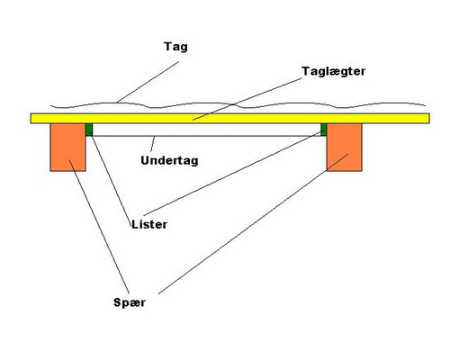

Vi har 120 gode m2 1 sal som vi hen over foråret vil igang med at udnytte. Der er et Decra tag på huset fra 2003 men det er desværre lavet uden undertag. Taget skal nok skiftes en dag men det er først en 15 år ude i fremtiden, og det er ikke sådan lige at nedtage for at lave undertag.
Jeg påtænker derfor at opsætte tråd med X cm afstand til taget som jeg så kan isolere op imod. Altså tråd imellem spær på kryds og tværs således der kommer en god plads til luft gennemstrømning op mellem tag og isolering.
Ville det være en fornuftig løsning eller ? Isåfald hvor meget luft skal der laves ?
