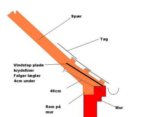

Jeg mener ikke det er nødvendigt at afmontere tag, da det kan laves inderfra. Det er et ganske almindeligt vindbrædt med et stykke lodret krydsfiner på mur til 4 cm under lægter, og så et stykke krydsfiner skråt op 4 cm fra lægter, og det hele fastgøres på lister og fuges.
Jeg kunne ikke lige finde et link men måske andre har en ide her.
Ok det lodrette stykke har jeg ikke meget plads til men kan da nemt lave et stykke som følger fra tagfod og op langs tag.
Burde der ikke blik på ?
Der skal ikke blik på, da det jo står i tørvejr oven på muren, og taget er jo tæt.
Citat fra Orla Nautrup
Ok jeg tænkte blot når der evt fuger sne osv op....
Bør jeg bruge en vandfast krydsfiner ?
Er det som jeg viser på min skitse ?
Ja, det ser fint ud, men jeg havde bare den opfattelse, at det var nødvendigt med et stykke lodret krydsfiner yderst.
Ideen er bare, at der ikke må blæse ind i isoleringen, og derfor skal der fuges tæt langs spær og mur, så lav bare 2-4 mm sprække og fug så med en god overhøjde.
Brug evt en 15 mm tagkrydsfiner, den er både billig og vandfast, men østenplader er også udmærkede.
