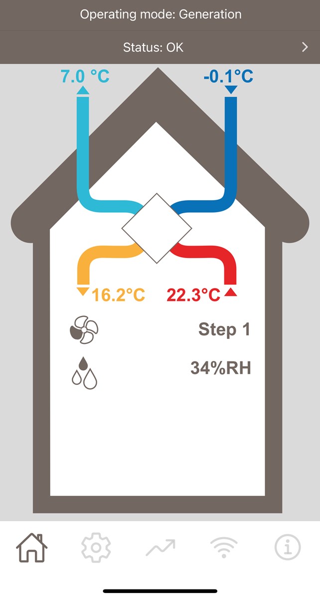

Hvis man, som jeg, oplever en høj afkasttemperatur, hvad er fejlkilderne hertil så?
Ville gerne undgå at sende en masse varme ud til klimaet :)

Det, jeg ikke forstår, er, at afkastet er så varmt. Det burde dårlig isolering vel ikke ændre?
Men ja, isoleringer kan være svær at få i de bedste mængder i ældre huse, hvis loftet fortsat skal have en praktisk anvendelighed.
HrT skrev: Det, jeg ikke forstår, er, at afkastet er så varmt. Det burde dårlig isolering vel ikke ændre?
Hvorfra ved du at ovennævnte omtalte temperaturer er korrekt vist?
Prøv at gennemgå ovennævnte 4 punkter, vedr. fejlkilder, med dit bedre jeg.
Hvad siger temperaturerne på de højere Step?

 Jeg tror det er denne føler der sidder forkert. Det er den, der måler temp i veksler som jeg forstår det. Men husker jeg var i tvivl om placering - men husker ikke, hvor den endte. (Måske et go Pro er løsningen næste gang 🤣).
