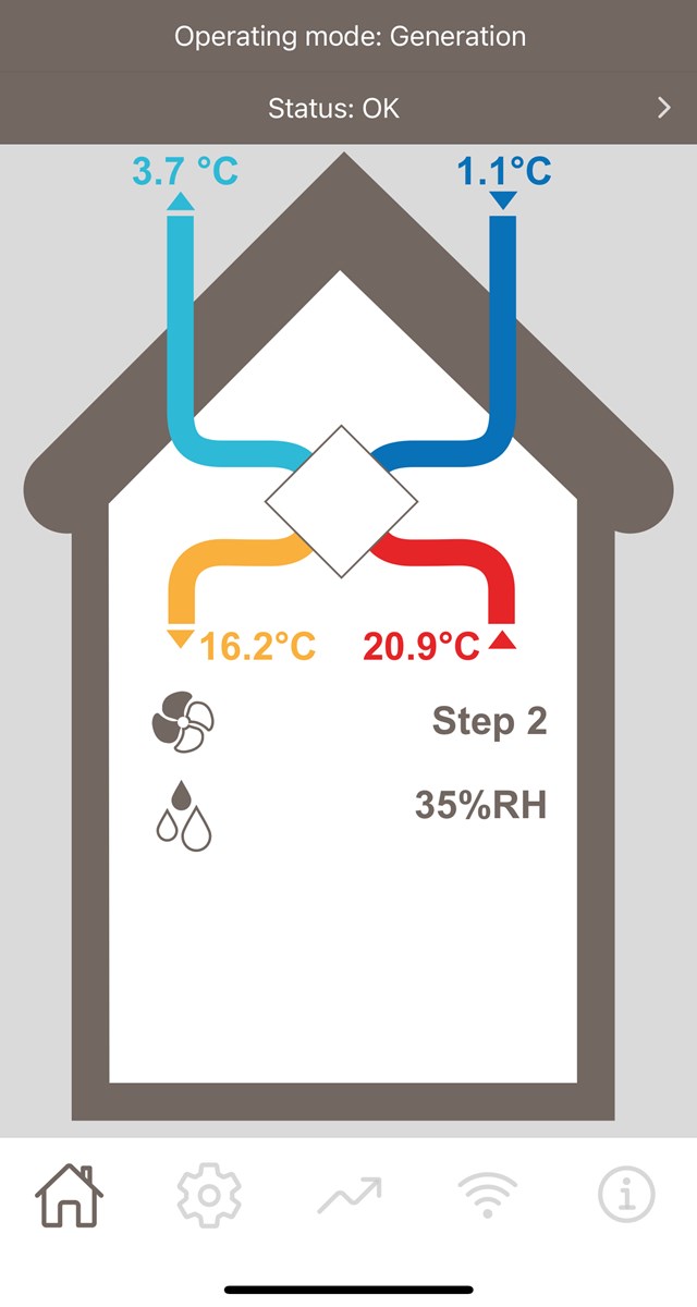

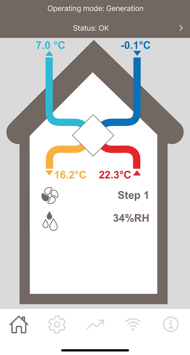

 Jeg fik flyttet føleren ind mod midten af veksleren (den er af plastik - så ikke entalpi). Nu ser det ud som på billedet. Så det virker til at være føler mere end setup.
Jeg bruger step 1 mest, da vi synes step 2 kan høres (jeg valgte de billige loftventiler). 3 er sat til omkring morgenbad og lige før alle vender hjem.

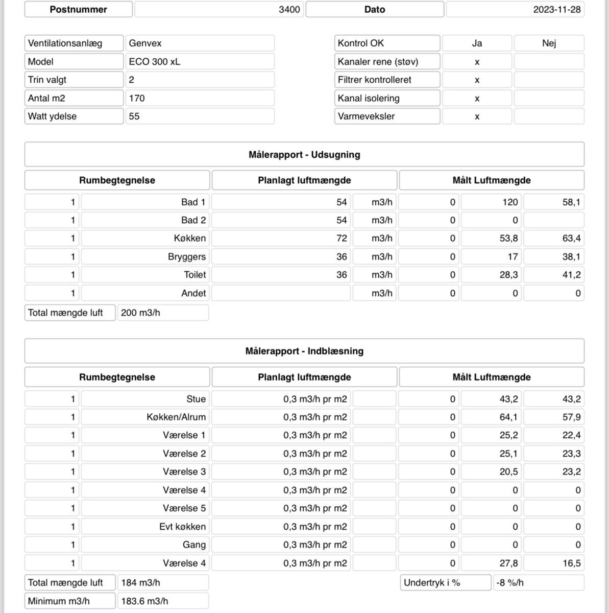

 Anlægget er indreguleret af profs - rapporten er på billedet.

Der er noget rappellende galt med din målerrapport!
Såfremt det havde været et eksamensprojekt for denne professionelle medarbejder havde karakteren været 03.
Din planlagte luftmængde er 252m3/h
Det er meget svært at se hvor den målte luftmængde svarer til den planlagte luftmængde.
For at kunne sammenligne temperaturerne skal luftmængden ind- og ud også være på samme niveau.

 Oh boy, er det så galt? Troede de profesionelle havde styr på det 😳😭
Ja den er rappellende gal og desværre mere end det.

 Rørføringen stod billigventilation for og herinde var der thumbs up til den. Men andre stod for indkøring og justering med sådan en tragt luftmåler osv. Forstår jeg dig ret, så er også den del skør - og det er vel den del, jeg umuligt selv kan justere tilfredsstillende?

Det en meget normalt at bruge målertragt, den jeg bruger er/hedder K 35 Cone som også er anført i Guiden.
Indregulering kræver professionelt kalibreret udstyr.
Når du læser Guiden kan du formentlig se hvad der er galt med din Indreguleringsrapport, når du sammenligner med den der er i Guiden.
