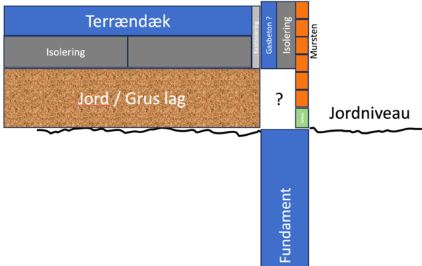

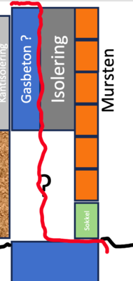

Mit forslag vil være:
Lad fundamentet gå helt op til underkant af murstenene.
Brug Lecablokke, i steden for gasbeton, da gasbeton suger fugt, gasbeton kan godt bruges over terrændæk.
Brug f.eks. 10 cm, 15 cm eller 19 cm Lecablokke helt ned til underkant af murstenene.
Brug kantisolering helt ned til fundamentet.
Mur pap under Lecablok og mursten, samt mur pap mellem kant isolering og lecablok, mindst op til gulvisoleringen.
Hulmursisolering helt ned til fundament.
Prøv at reviderer din skitse så vi evt. kan komme med nye forslag eller tilføjelser.

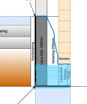

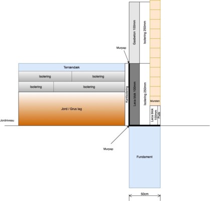

Ok, kan vi afklare først hvor bred fundamentet skal være ? Er det korrekt med 49cm ?
Det du siger er at lave noget forskalling så jeg kan løfte fundamentet så den inkluderer soklen, vil du så pudse på fundamentet soklen ? Jeg er i tvivl om jeg forstår dig rigtigt da du senere siger jeg skal bruge leva til underkant af mursten så er det fundament eller leca der skal gå til underkant af murersten. ?
Jeps jeg er med på ideen med
leca, så jeg skal lige rette skitsen så det er leca ved terrændæk. Tænker det er det du mener.
Kant isolering helt ned til fundament, tjek. Vi skal bare lige afklare hvor lang fundamentet skal gå, er det længere op end jordniveau ?
Omkring
murpap, så to stykker, en lige over fundament og en på den anden led mellem kantisolering og leca (der hvor jeg erstatter gasbeton med leca).
Hulmurisolering helt ned til fundament, hvorfor så langt ned ?
Iøvrigt tak for svar !
