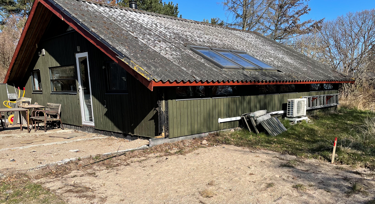

Spændende projekt! Kan du lægge et billede ind af huset, som det ser ud nu?
Og: Har du selv lavet tegningerne og hvilket program er brugt til dét?

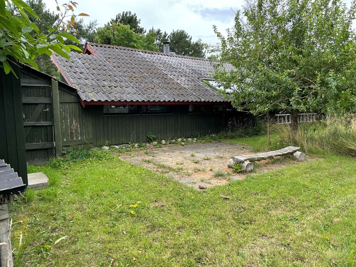

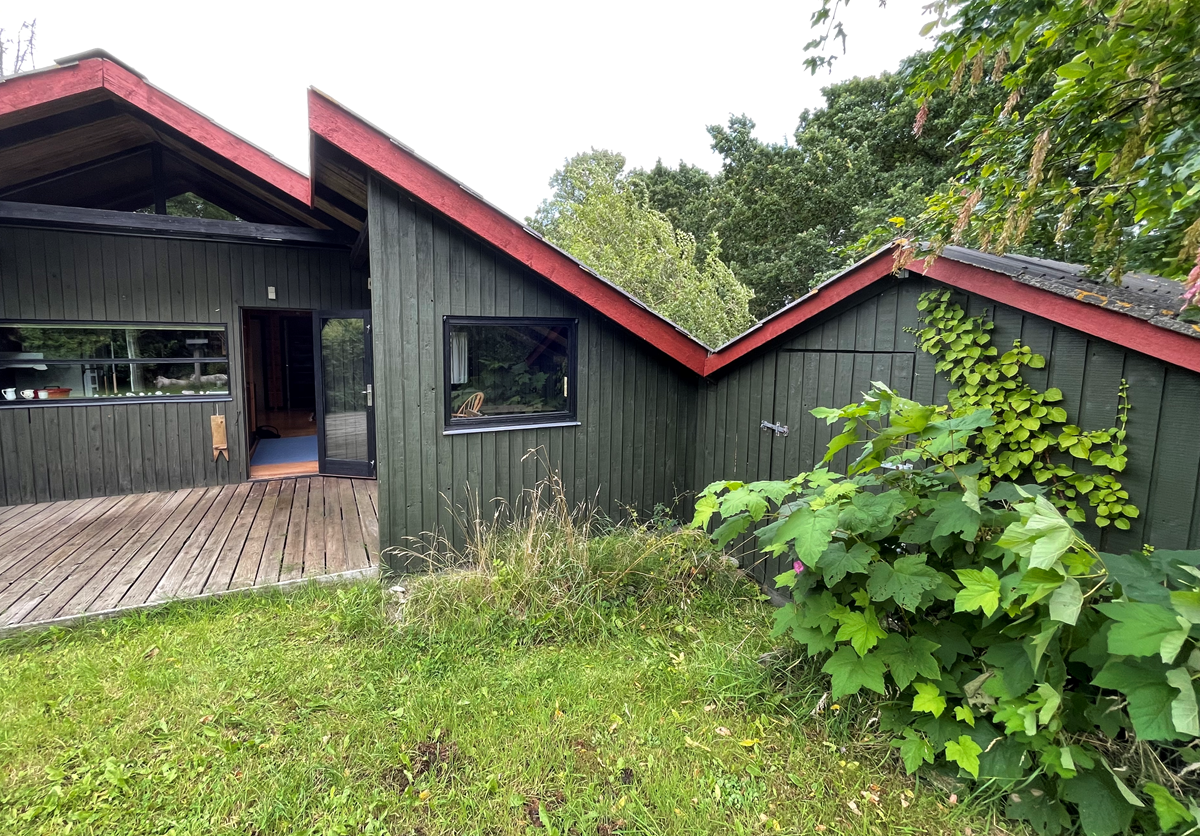

Tegningerne er lavet i Sketchup. Fremragende program med 30 dages gratis prøve - eller helt gratis webversion.
Her er tre foto med huset før og efter nedrivning af det store udhæng/udhus. Det ryddede areal er, hvor tilbygningen kommer.
