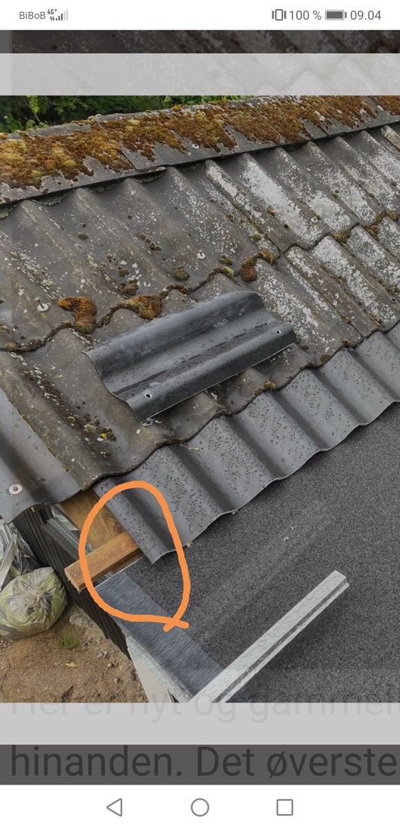

Hej.
Nu vil jeg ikke kommenterer det arkitektoniske, men det byggetekniske.
Hvis løsningen i tagsammensætningen ikke laves om (tagpappen skal forlænges til 60 cm op over eksist tagflade) får du med 100 % vand ind, da vandet vil løbe bagom og ned med sådan et lille overlæg mellem tagpap og tagplader.

Bygningskonstruktør skrev den 21-07-2022 09:13:26
Hej.
 Hej Martin,
Tak for tippet - og undskyld den sene reaktion.
Jeg har været meget i tvivl om netop dette punkt - og har ikke rigtigt fundet en god løsning/rådgivning omkring det. Jeg vendte din pointe med en tekniker, som besøgte os i anden sammenhæng, og han bekræftede din pointe og foreslog en løsning med krydsfiner/tagpap på spærene.
Det vil jeg få gjort.
/Ib
