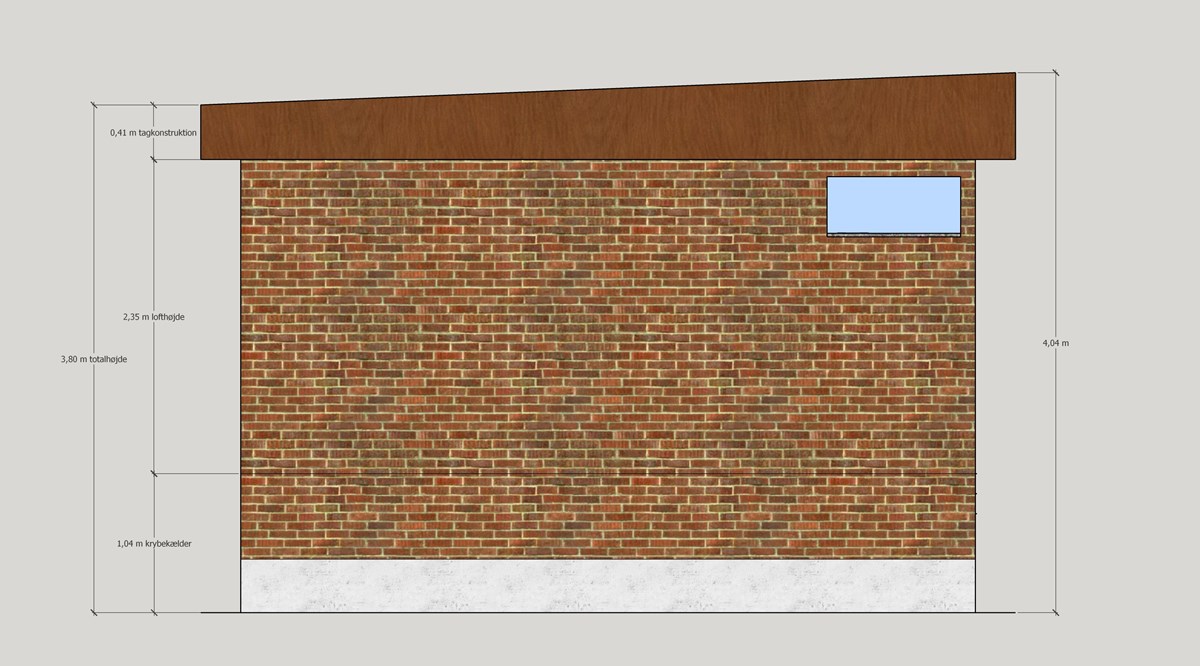

Jeg har følgende tilbygning med følgende forudsætninger :
  1. Krybekælder under den 1m
  2. Loft højde skal være 2.35m
Ud fra dette skal jeg beregne hvad højden bliver på taget (i den laveste ende, det er der den vender mod skæl som er vigtigst) ved følgende materialer :
  1. Tagpap
  2. Isolering på 250mm
  3. Fermacell 12mm plade som loft
Derfor har jeg beregnet følgende :
Tagpap - 15mm
Rugpløjede brædder - 25mm
Spær med isolering mellem spær samt udlufting - 350mm (250mm isolering + 100mm ventilation)
Forskalling - 19mm
Fermacell plade - 12 mm
Total: 421mm
Ud fra dette har jeg lagt det oven i de tal jeg var med loft højde og krybekælder. Lyder det helt forkert ? Er der noget jeg har glemt ?

Grunden til at jeg vil lave flad tag med tagpap er at mit hus er ret høj pga. en krybekælder og jeg ønsker ikke trapper mellem huset og tilbygningen ergo bliver konstruktionen høj og et eternit tag som mit hus har vil kræve mere højde (sådan har jeg forstået det) og det bevirker at bygningen bliver for høj mod skel end det er tilladt, jeg er trodsalt 2,6 m fra skel så det må ikke blive højere end 3,6m og det bliver det hurtigt når min krybekælder er på 1m samt loftshøjden er 2,35m + tag konstruktionen. Giver det mening ?

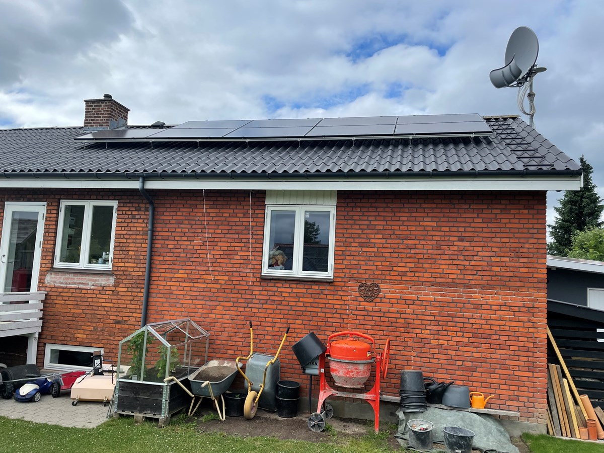

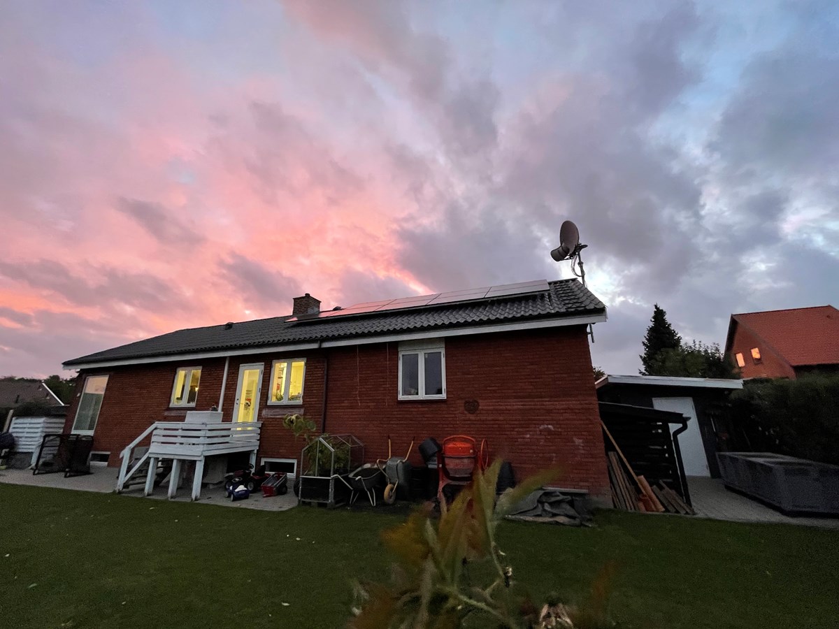

Det jeg lagde op til var om du havde overvejet samme taghældning og belægning som eksisterende.
Fordi hvordan bliver helhedsindtrykket efter tilbygningen!?
Har du evt. et foto af hvor tilbygningen skal være?
Hvad er din eksisterende taghældning?

Vedhæfter filer for højde ved skel, samt skyggeprofil:
Det eksisterende er vist omkring 30 grader, her er to billeder af vores hus der hvor tilbygningen skal være. Jeg finder lige et tegning som er gjort klar til brug for kommunen.
