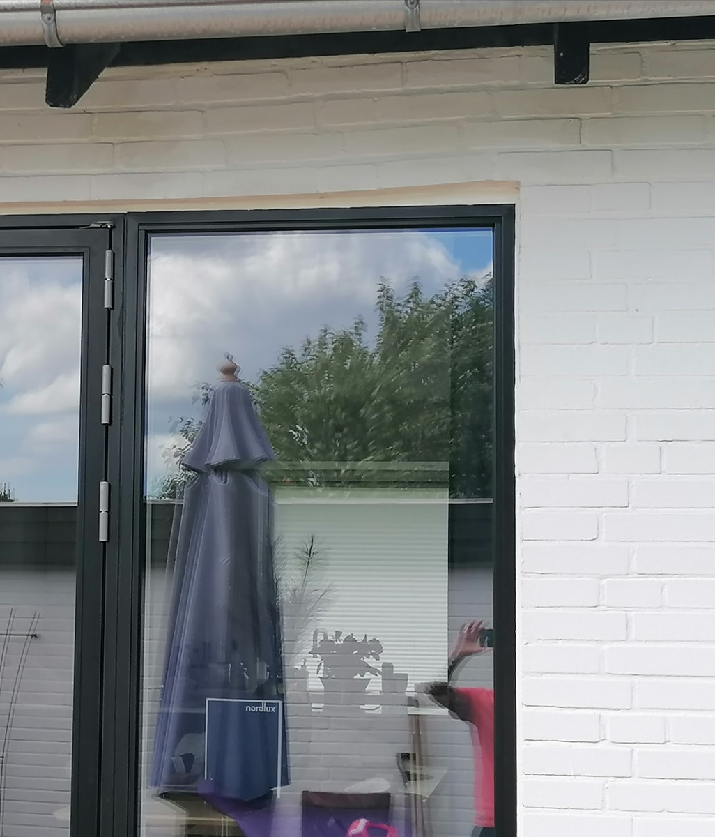

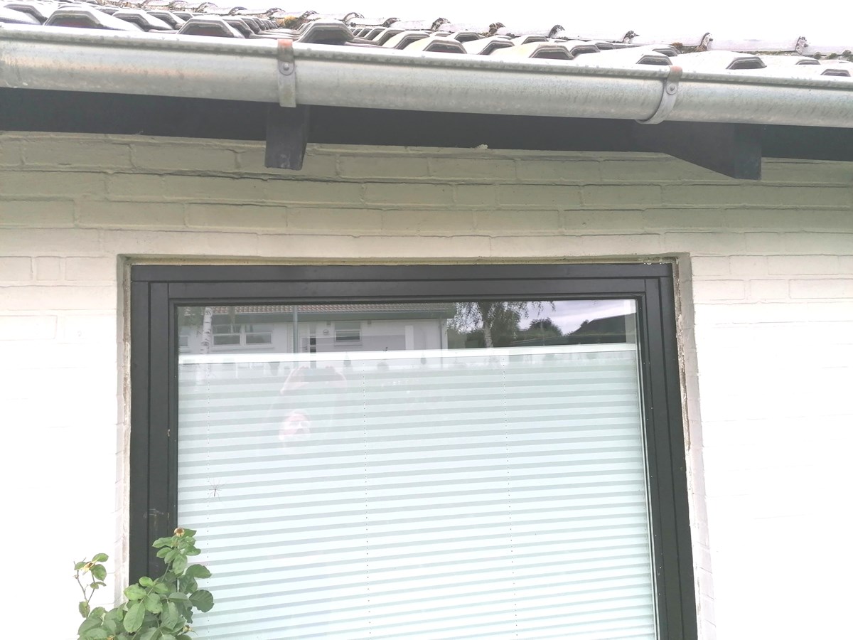

Hjælp vi er i den meget ulykkelige situation at vi har købt et hus og ser nu at, over samtlige vinduer og terrasse døre buer murstenene ned og der blevet repearet fuger der lige inden et salg til os. Det stresser rigtig meget og har kostet en sygemelding, så jeg håber nogle derude kan hjælpe, er disse buer sætningsskader? Eller bare sjusk som er rent kosmetisk? Det er et hus med hulmur fra 1968.

Når man køber huse med nogle år på bage (eller nye huse for den sags skyld) så må og skal man forvente at der kommer vedligehold. I dit tilfælde skydels det sikkert at der brugt en for svag overligger. Og ja den kan sagtens skiftes….det er en rutine opgave for en murer. Nej det er ikke en sætningsskade, har du tegnet en ejerskifte forsikring sp prøv da først at kontakte dem. Giver det ikke pote så få et par tilbud fra en murer. Og kom videre i livet og gæld dig over dit hus…eller sælg det så du kan få en god nattesøvn igen og en raskmelding…
Mange tusind tak for svaret, det er meget kærkommen!! jeg kan bare se murstene er forskubbet hele vejen oppe fra murens start 4 rækker og ned til overkanten af vinduerne og det samme med terrasse dørene. Jeg er helt med på vedligehold i ældre hus, jeg er dog lige flyttet ind og kunne måske godt tænke at det burde være nævnt i en tilstandsrapport? Det gælder trods alt 8 store vinduer  fra 2010 + 5 terrasse døre som er helt nye skiftet i 2020. I min bekymring/manglende erfaring, var jeg bange for der lå en regning på flere hundrede tusinde og ventede, hvilket må siges at være mere end alm. Vedligeholdelse. Det lyder dog opløftende det du skriver i forhold til det er en standard opgave for en mure og det måske slet ikke er i det leje vi er??

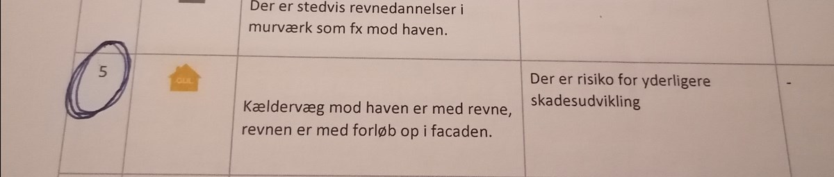

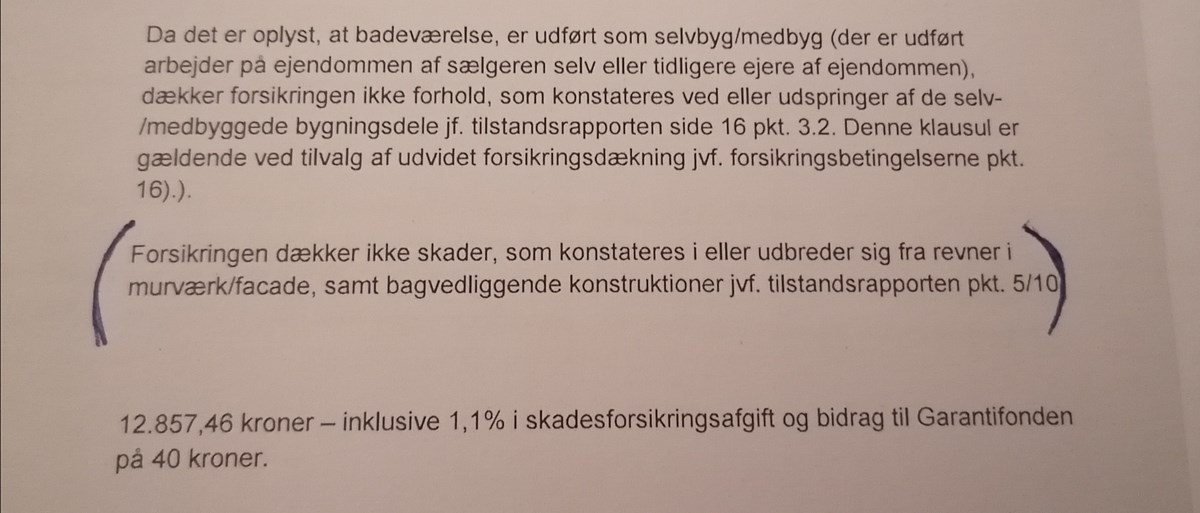

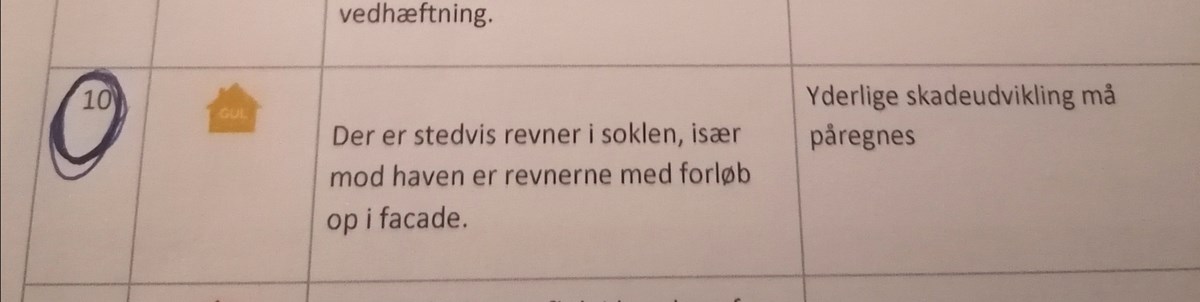

Jeg kunne være bange for ejerskifte ville melde tilbage at de har taget forbehold mod alt i murværk pga. Det de har skrevet i nedenstående billede. På trods af at punkt 5/10 i tilstandsrapporten intet har med dette at gøre?

Du har den fordel, at murstenene er malet. Derfor er det relativt let at tage stenene ned, mure en ny overligger i, mure det resterende op igen, og afslutte med maling. Så kan reparationen ikke ses. Det havde været meget meget besværligt, hvis der skulle fremstilles en overligger af de eksisterende sten aht. farven.
Jeg tror ikke du får noget ud af ejerskifte forsikringen. En sådan dækker jo skjulte fejl, og forhold som giver risiko for skader. Ingen af delene synes at være tilfældet her.

Hvis det har stået sådan i mange, mange år behøver I ikke at gøre noget som helst andet end at nyde jeres nye hus. Vores nye hus har en tilsvarende bue ved ét vindue. Jeg kender heldigvis sælgeren og ved, at det har set sådan ud i årtier. Jeg har også spurgt en murer, som sagde at det ikke spiller nogen rolle i vores tilfælde.
Hvis det er en "skade" som er nødvendigt at udbedre, så få den byggesagkyndige, der kommer, til at vurdere omfanget og hvor hurtigt det skal laves. Måske kan det tages i etaper over nogle år.
Spørg også om det kan være sket fordi tidligere ejer skiftede terrassedøre sidste år og hvordan han mener, at du står i forhold til ejerskifteforsikringen. Der er i nogle tilfælde også mulighed for at rette et krav mod sælger. Det kan måske være relevant, hvis det er nyetablerede dørhuller, som ikke er lavet med korrekt afstivning. Hvis sælger selv har lavet det (og ikke oplyst det i tilstandsrapporten) kan du have en sag. Hvis han har regning på arbejdet, så kan tømreren/mureren have et ansvar.
De punkter du viser fra tilstandsrapporten har ikke noget med buerne over vinduerne at gøre. Og formuleringen der slutter med et "jf. punkt 5 og 10", handler om de revner og evt. følgeskader derfra.
Så pointen er: Der er mange forskellige veje at gå herfra og alt håb er ikke ude - også selvom ejerskifte evt. afviser i første omgang.

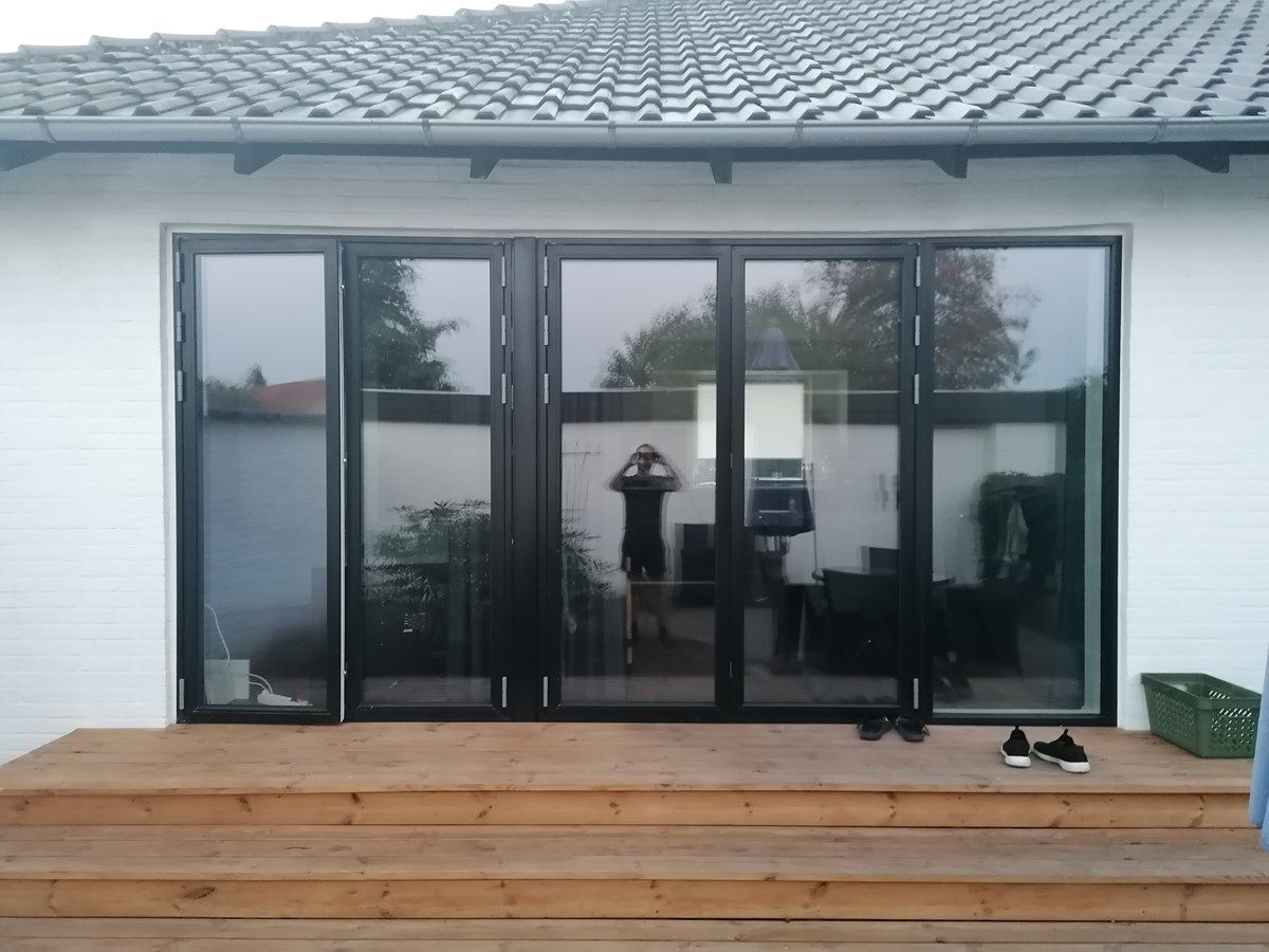

Jeg fik lidt ro på igår da mange var flinke til at svarer, håber i kan hjælpe igen, da nervøsiteten er stærkt tilbage😔😔jeg tænkte i værste tilfælde skulle man have en overligger i også kunne det rette det hele op, jeg er dog kommet meget i tvivl om det overhovedet kan lade sig gøre nu og problemet dermed er endnu større, øv øv. Jeg kan efter grundig at have set alt igennem på dørene konstaterer, at de tre døre til højre på billedet sidder højere oppe og længere ude imod haven, end de to til venstre, dermed hvis man ligger en helt lige overligger ind, vil det stadig være "skævt" forstået på den måde, at en lige linje henovet dørene vil medfører at den ikke rammer samme sted i enden til venstre øverst, som til højre øverst pga. Dørene ikke sidder lige langt oppe hele vejen hen. Kan man på nogen måde laver noget under en overligger for at udjævne forskellen? Eller vil det bare være fugen under som dermed vil have forskellig bredde/være skæv, da overliggeren ikke ligger direke på dørene?
