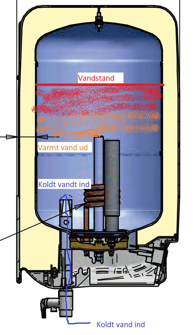

speddy Trådstarter 440 7430 20-03-2021 17:15 Det giver mening, hvad du skriver.Jeg har dog sakset en snittegning fra producenten og prøvet at vise hvordan vandet løber i netop denne beholder:Så ved at det varme vand tages ud under vandoverfladen, bør det ikke være muligt at få luft med ud. Udvikling af embedded elektronik til industrielle løsninger: www.FAVetronics.dk
AskH. 1414 2860 20-03-2021 18:40 Altså jeg er ikke ingeniør, så vil ikke udtale mig for skråsikkert men jeg er stadig ikke sikker. Når du forestiller dig at der forgår sådan er det vel fordi at det ville være mekanismen hvis det var en åben beholder uden tryk. Der er vandet tungere end luften og derfor bliver det nede og luften oppe... Men her forgår det jo under tryk også kan jeg ærlig talt ikke gennemskue hvad der vil ske. Men jeg ville meget hellere sætte en ekspansionsbeholder på end jeg ville satse på at det forgår som du tror. Ask
Mini Me 216 8700 20-03-2021 18:48 Er det ikke nogenlunde sådan en hydrofor er opbygget, der ligger luften også oven på vandet. Hvis vandet kommer under afgangsrøret stopper cirkulationen. Luften vil også tilstræbe at søge mod det højeste punkt.Jeg forholder mig ikke til løsningen generelt, der er der vist rigeligt med meninger ;-)God aftenMini me
