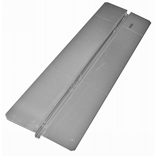

lyhne1 1810 4700 03-02-2021 07:55 Det var den tanke jeg sad med.. altså at hvis den refleksive flade er i fysisk kontakt, vil den blot lede varmen?Ang. Læggemønster.. når man anvender sporplader, f.eks. Nordic, så lægger de jo op til et mønster der går lige frem og tilbage.. er der tricks til dette? Ingen håndværksmæssig uddannelse :-)
Rantzau 3905 03-02-2021 08:09 Hvorfor Nordic ikke har sporplader der tager højde for dobbeltsløjfer kan jeg ikke svare på. Andre fabrikanter tilbyder en løsning der tager højde for stort set det hele.Selv har jeg brugt varmefordelingsplader og så selv lagt afstandsplader, enten som brædder eller plader. Det er både billigere, hurtigere og mere pålideligt at lægge. Denne bruger er slettet og ikke længere aktiv.
