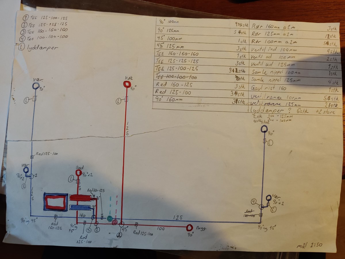

Har du en skitse eller tegning af rørforbindelserne med rørdimensioner?

Ja, den kan jeg lige finde frem senere. Der er 100 mm til alle indblæsningsventiler, på nær stuen, der har 150mm.

Jeg har åbenbart kun skitser af stueetagen, men det er også her, jeg oplever støj - især i værelset, der på tegningen er lige til venstre for anlægget.

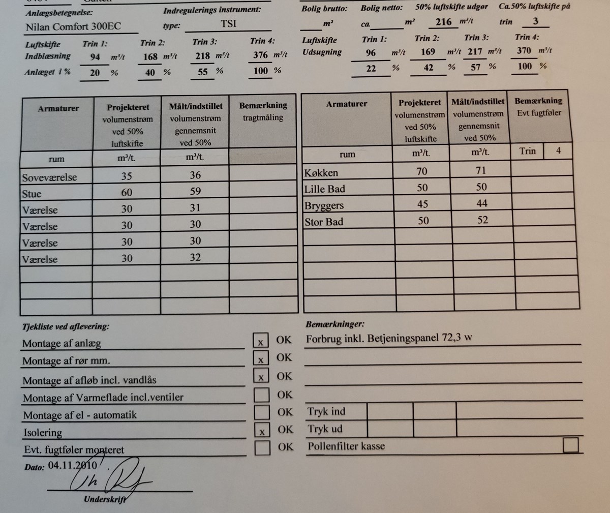

Billede af indregulering er også vedhæftet. Det er som sagt allerede på trin 2, der er støj.
Det første jeg kikkede på var din skitse, hvor jeg gættede at det måske var værelset til venstre for anlægget. Ganske rigtig kunne jeg læse, i dit sidste indlæg, at det var der bl.a. problemet lå.
Du har skitsere lyddæmper for dette værelse, hvor lang er den?
Hvad indblæsnings ventiltype sidder der på given værelse?
Har du indtryk af at givne indblæsning, blæser væsentlig mere end de andre værelser, kan måske konstrueres med en tynd papirs strimmel?
Vil foreslå at du monterer en 45 gr afgrening, som vedhæftet:
Hvis du kan, så træk TVU45'en længere nedad i skitsen, således at du kan få en lyddæmper min 600 mm.

Det undre mig gevaldigt hvorfor man har reduceret udsugningen, den røde linje, fra ø160 til ø125 lige efter den store lyddæmper. Det giver en lufthastighed på 4,9 m/s, ikke særligt optimalt og spild af strøm.

Hvor høj lufthastighed er der i værelserne, siger du?
Et er hvad Indreguleringen siger et andet er fakta, f.eks. der kan være justeret på indblæsningsventilen efter indreguleringen.
Lufthastighederne for værelserne ligger på 1 til 1,13 m/s, ikke unormalt højt.
Som det fremgår af Indreguleringsrapporten, arbejder udsugningen mere, end indblæsningen, når du kikker på Anlæg i %. Det skyldtes bl.a. reduceringen, fra Ø160 til ø125, lige efter den store lyddæmper, som jeg tidligere har anført.
På din skitse skrives der 300 mm lyddæmper, formentlig korrekt?

Støjen kan også komme fra afgreningen, Ø 160 T-styk, i pos 3.
Det optimale vil være et Bukse-T.
En ny indregulering koster let ca. 3.000 kr.
Det vil næsten være spild af penge, med ny indregulering, uden først at optimerer rørføringen og lyddæmper.
Kan se at der på Indreguleringsrapporten ikke er udregnet SEL faktor, det er nok med god grund, da anlæg ikke overholder max SEL Faktoren på 1000.

I dit tilfælde 72,3 w, styrestrøm sætter jeg til 4w, (mit Nilan450 anlæg siger 4 w) og 218m3/3600 giver følgende:
(72,3w - 4w)/0,06 m3/s = 1138 større end 1000

Fordi hastigheden ikke er for høj ved indblæsningsventilerne, kan den jo sagtens være al for høj længere bagud hen mod anlægget.
F.eks. ved afgang af anlægget og hen/ned til pos 3. er hastigheden 3 m/s, hvor luften så fordeles i Pos 3.-T-styk, en mulig støjkilde.
Generelt er T-stykker årsag til 2 ting.
1. Støjkilde, pga.turbulens
2. Energisluger, pga. stort trykfald
Det er derfor jeg tidligere har foreslået 45 gr. afgrening og Bukse-T.
Lyddæmper på 300 mm, har ringe effekt. Det er derfor jeg har foreslået min 600 mm, pga. at du har et støjende anlæg, og høj hastighed i starten.
For mit egen vedkommende er max hastighed 2,2 m/s, samt 900 mm lyddæmper ved selve anlægget, samt 600 mm lyddæmper på alle indblæsninger og udsugninger.
