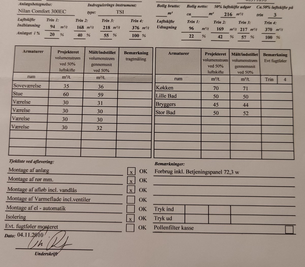

Mange tak. Datoen for indreguleringsrapport er 4/11 2010.
Jeg kan vel så godt hævde, at installationen var ulovlig på opførelsestidspunktet, og jo i hvert fald da jeg købte boligen i 2013?
@GSH vil du hjælpe med den korrekte SEL-beregning?
Er det forbrug, der er angivet i indreguleringsrapporten, det forbrug/time, der svarer til forbruget ved 50 % luftskifte?
Og er det på basis af forbruget ved 50 % luftskifte, SEL skal beregnes?
Blot, så jeg ikke får rodet rundt i nogle tal, når jeg skriver til forsikringen.
Kunne det give mening at koble en strømmåler på anlægget, og se hvad det reelle forbrug er på trin 3, som ca. svarer til de 50 % luftskifte? Så kunne jeg jo sende det tal med til forsikringen også.

Det kunne jo se ud som om SEL er endnu højere, end du beregnede det til, GSH. Jeg må nok have en watt-måler på stikkontakten og måle forbruget på trin 4.
SEL værdi skal beregnes efter den dimensioneret luftskifte, i dit tilfælde 216m3/h.
Dog med forbehold for at det er større end luftskiftet pr. m2 boligareal.
I dit tilfælde er det nominelle dimensionsgrundlag som følger:
Køkken 72m3/h
2 x Toilet/bad 54m3/h
Bryggers 36m3/h
Ialt 216 m3/h
Det er dog, i min optik, lidt sjusket med dine værdier, 70, 2 x 50 og 45 m3/h. Hvorfor det så bliver kaldt 50% vides ikke.
Beregning af SEL værdi, ikke ved fuld belastning i trin 4, men ved de dimensioneret m3:
(optaget effekt, W ved de 216m3/h - stilstands effekt) / ( 216 / 3600 (m3/s))
Tilstands effekt, hvor ventilatorerne ikke kører, men strøm i panelet, 3-4 w.
For mit Nilan Comfort 450, ved stilstand = 4 w
For dit anlæg måske 3 w.
Hvis du har w-måler på kan du måle i begge tilfælde, hvis stilstands effekt ikke fremgår hos Nilan.
Jeg vil dog mene at du skal tage udgangspunkt i Indreguleringsrapporten fra d. 4/11-2010, når du henvender dig til Ejerskiftforsikringen.

Formentlig har du en god sag, da Indreguleringsrapporten klart dokumenterer en ulovlig SEL værdi på opførselstidspunktet.
Luftskiftet for bryggers er ligeledes 25% forkert, begge toilet/bad 7,4% for lavt. Køkken dog kun 2,8% for lavt, et grænsetilfælde.
Om det er bevist man ikke har beregnet SEL værdien, er dog kun gisning, men påfaldende.
