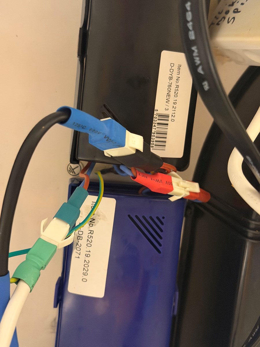

Betjeningspanelet siger blip, når der trykkes, men ingen lys bliver tændt.
Der sidder 2 æsker, en sort og blå oppe i emhætten. Den blå har D-DLB-283 som model id og jeg "tror" det er synderen, da det er den som kobles til halogenerne. Tidsindstilling til sug virker kun for 15min. Ellers er alt andet ok, men lyset er den største udfordring. Billeder af print bag/for.
Har prøvet med kontakt rens, måle spænding over den store modstand (gætter på 35k ohm 5% tolerence), men da transformatoren ikke er belastet kan jeg ikke finde ud af hvad der er galt og ohm måling gir ikke en disse.
Kondensatoren ser ok ud (ikke boblet) og transistorerne ser ikke varme plagede ud.
Ensretterne er også målt ok.
Søger et andet print eller link så jeg kan erstatte den store varme tolerente modstand.
Andre råd og vejl modtages med tak.
Billede af synderen

Jeg fik skiftet de 2 transistorer (lige over de 2 gule firkantede Cer), men det hjalp ikke en disse. Skiftede dem til sådanne nogle her: https://www.elextra.dk/details/H22384/
Jeg kunne ikke finde effekt modstanden nogen steder (39K tror jeg nok) og kondensatoren ser rask nok ud (ikke bulet). Har du noget modtage etc på lager?
 Min thermex virkede styringen på sugemotoren ikke, jeg skiftede et par kondensatorer, de så også ud som nye uden buler, men det løste problemet.

Jeg fandt kondesantor på en elektronik butik, men med 50kr if forsendelse endte jeg med at købe en LED driver i stedet for og skiftede de 4 pære til LED stifter
LED driver: 47,- kr
https://www.lavprisel.dk/snappy-led-driver-12v-15w-56614?gad_source=1&gad_campaignid=21204790714&gclid=EAIaIQobChMIsZTr2ITAkQMVMhYGAB0KEScCEAQYASABEgKCXPD_BwE
LED stifter: 34,- kr stykket (jeg endte med alm stifter der skulle laves lidt mindre, men ville bruge dem her næste gang)
https://www.jemogfix.dk/led-stiftpaere-2-w-g4/7106/9059500/
Så for total 183,- kr kan du få skiftet det hele
Thermex har et kit du kan købe, men det er ret dyrt:
https://www.thermex.dk/produkter/spare-parts/led-opdateringskit-optica-fh-662-inkl-ledningsnet-led
I den originale strømforsyning er der ekstra styrings ledning, den kan du bare ignorer

Takk for svar og jeg var ikke forberedt å få svar så fort. Dette kittet du refererer til ifra Thermex, vil det passe å bytte ut?  Hullet til der lyset skal installeres, er på 54 mm. Jeg har desverre vært uheldig å ødelegge holderen til fjæren til spoten som er montert der idag.
Hvordan koblet du opp din nye led driver? Koblet du vekk den blåe boksen?

Ja det kan du. Jeg kjøpte en en led driver, koblet den opp til strøm ut ifra boksen ( den blå) og jeg koblet en trådløs giver til lysene, til en trådløs knapp. Alt fungerer og hjelp ifra Thermex var dårlig.

 jeg købte denne her:
selve de 4 "lamper" har jeg beholdt og skiftet pæren med en led stift
