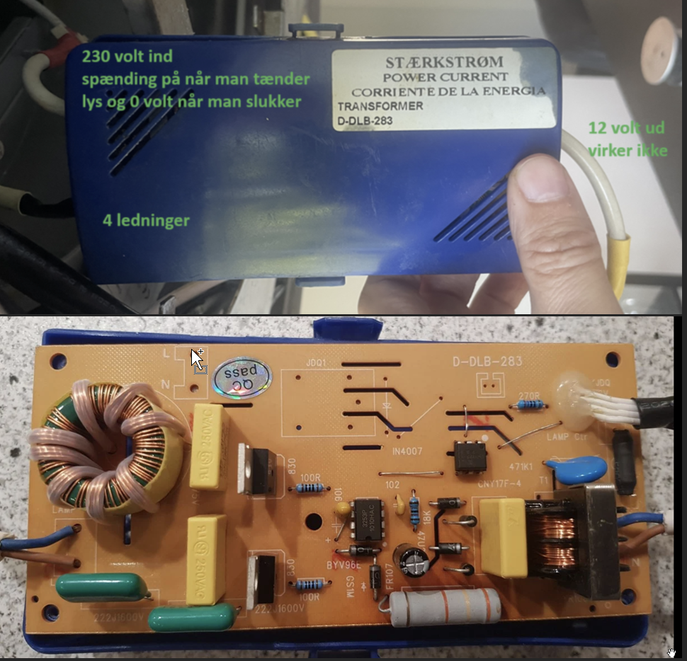

Der sidder 2 æsker, en sort og blå oppe i emhætten. Den blå har D-DLB-283 som model id og jeg "tror" det er synderen, da det er den som kobles til halogenerne. Tidsindstilling til sug virker kun for 15min. Ellers er alt andet ok, men lyset er den største udfordring. Billeder af print bag/for.
Har prøvet med kontakt rens, måle spænding over den store modstand (gætter på 35k ohm 5% tolerence), men da transformatoren ikke er belastet kan jeg ikke finde ud af hvad der er galt og ohm måling gir ikke en disse.
Kondensatoren ser ok ud (ikke boblet) og transistorerne ser ikke varme plagede ud.
Ensretterne er også målt ok.
Søger et andet print eller link så jeg kan erstatte den store varme tolerente modstand.
Andre råd og vejl modtages med tak.
Billede af synderen

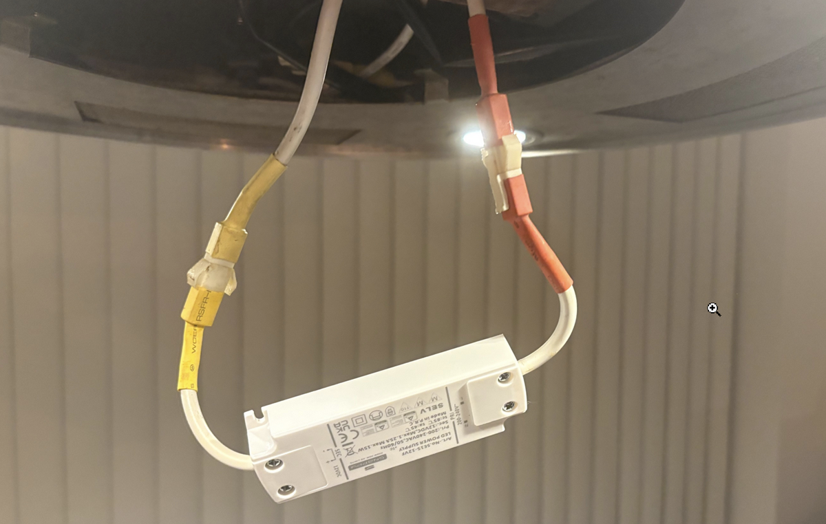

Imponerende! Kan du vise et billede af, hvordan du har monteret den LED driver?😊
Jeg har genbrugt stikkene fra den originale omformer og skruet på min nye LED driver.
På den originale var der en 3. ledning som bliver brugt til at tænde/slukke via styringen, men den kan blot ignoreres

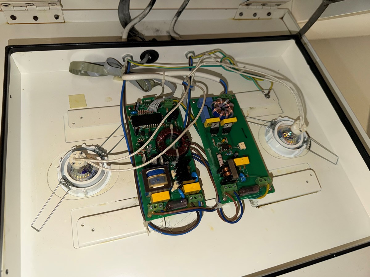

Kiggede lige i min emhætte, og den har slet ikke en omformer😅
runerevsbaek skrev den 07-01-2026 18:23:47

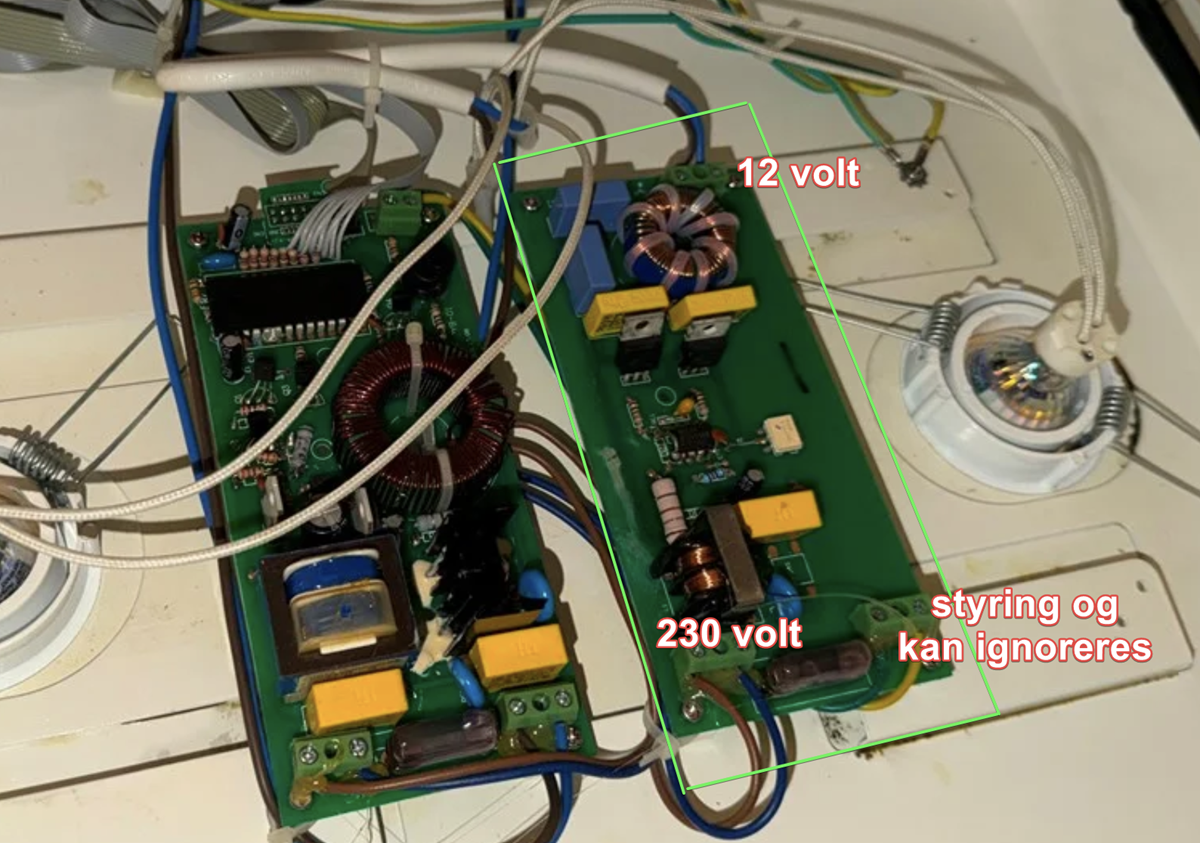

Printet til højre ligner min omformer som jeg har erstattet med LED driver.
Du burde kunne tjekke ledningsnettet
- ledning ved firkantet trafo er 220 volt og ved siden af styring du kan ignorere
- ledning ved rund trafo er 12 volt og skulle gerne gå til lamperne
Dette er fra min før jeg skiftede den

Hvis du skifter til LED driver, skal du også skifte pære/lampe til LED

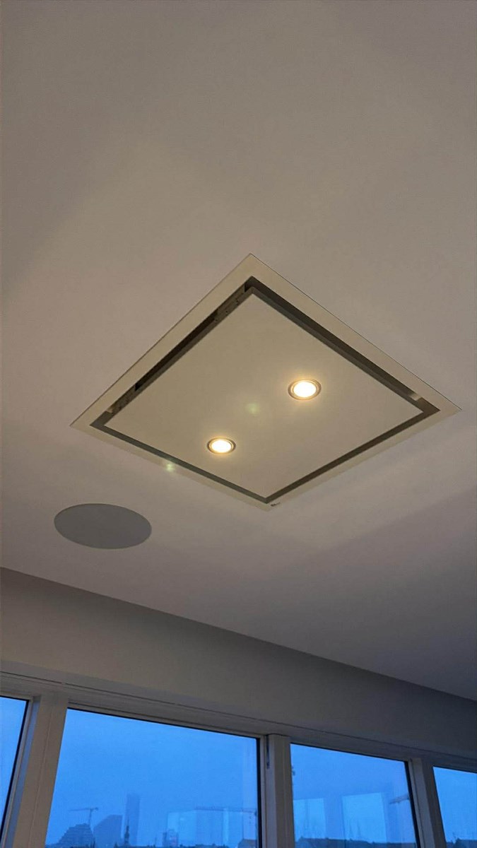

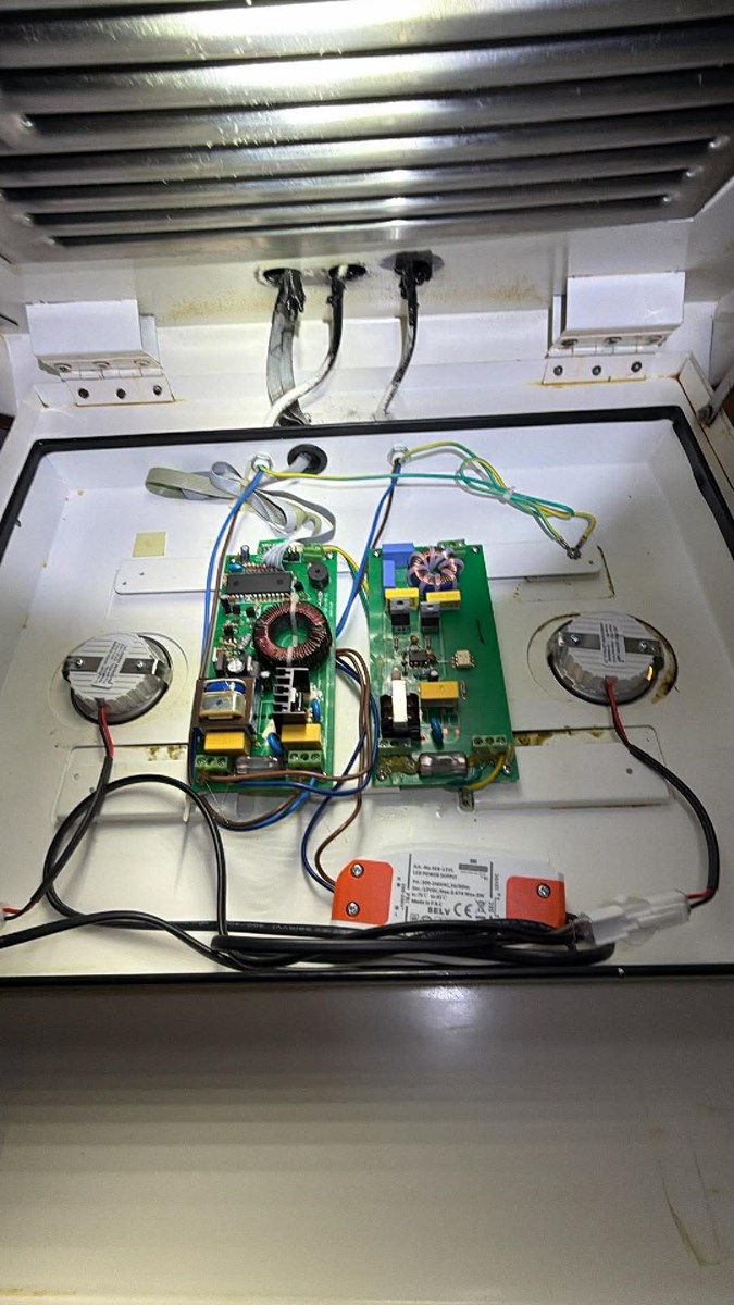

Hej Alle,
Så fik jeg endelig sat driver og nye LED pærer i.
Nu har jeg dog det problem, at de lyser hele tiden!

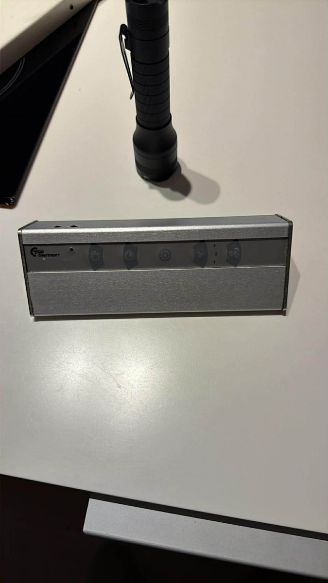

Jeg kan ikke slukke det på fjernbetjenen. Der må sidde noget tænding i det gamle print eller?
Har vedhæftet billeder af ny installation, fjernbetjening og bevis på, det rent faktisk kan lyse
Har i nogle gode bud?
Dbh Rune
