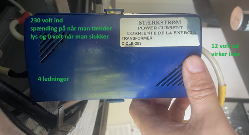

Hej, jeg har samme problem, men tænker på at skifter til en 240v/12v transformer, som denne her: https://https://www.lavprisel.dk/snappy-led-driver-12v-30w-56615 samt skifte de 4 led stifter manuel til nye
det jeg dog er i tvivl om er ledningen med 4 leder hvad den bruges til.
Jeg måler 230v ind når jeg tænder på lys knappen og 0 volt når jeg slukker.
Er der nogle der ved hvad den 3. ledning bruges til med 4 ledninger? Kan jeg bare ignorere den?
Tak
tillægspørgsmål:
Hvordan fik i nemmest den blå boks helt ud?
230volt ind og 12 volt ud klikkes nemt af nedefra, men den 3. ledning med 4 ledere kan jeg ikke klikke af.
Kan det passe jeg skal skrue hele emhætten af for at komme til den oppefra??
Tak
