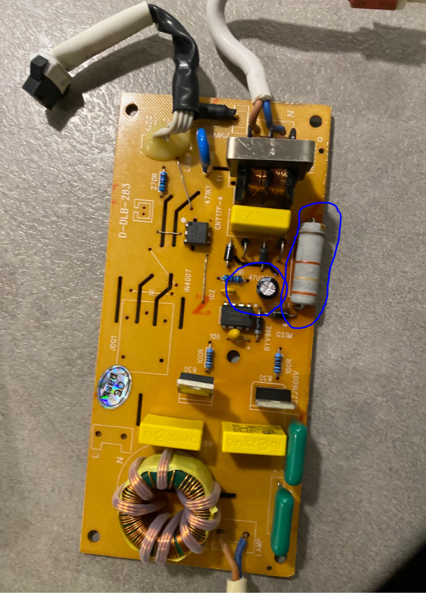

Betjeningspanelet siger blip, når der trykkes, men ingen lys bliver tændt.
Der sidder 2 æsker, en sort og blå oppe i emhætten. Den blå har D-DLB-283 som model id og jeg "tror" det er synderen, da det er den som kobles til halogenerne. Tidsindstilling til sug virker kun for 15min. Ellers er alt andet ok, men lyset er den største udfordring. Billeder af print bag/for.
Har prøvet med kontakt rens, måle spænding over den store modstand (gætter på 35k ohm 5% tolerence), men da transformatoren ikke er belastet kan jeg ikke finde ud af hvad der er galt og ohm måling gir ikke en disse.
Kondensatoren ser ok ud (ikke boblet) og transistorerne ser ikke varme plagede ud.
Ensretterne er også målt ok.
Søger et andet print eller link så jeg kan erstatte den store varme tolerente modstand.
Andre råd og vejl modtages med tak.
Billede af synderen

Hvis der er 2 stk. 20w trækker de knap 3,5A fra printet, hvad sker der hvis du tager pærerne ud og måler en evt. spænding i fatning? er der spænding nu, kunne det vel tyde på defekte transer ?? - eller er det helt i hegnet.
har ikke prøvet men det er en god ide. Har bestilt 2 nye transistorer fra ebay og bytter dem ud når jeg får dem. Ville dog være fedt med nogle nye print, men de er freaking dyre...
Nu skriver du nogle.... Er der flere print!!!. Eller er dette det eneste print der styrer det hele ?. Hvor kommer den hvide fladkabel ledning fra med flere ledere ?.

Hej AGA
Fik du printet til at virke ?
Når lyset ikke virker på et D-DLB-283 print er det altid enten kondensatoren eller modstanden der er stået af . Se markering på billede

Hej Mads
Jeg fik skiftet de 2 transistorer (lige over de 2 gule firkantede Cer), men det hjalp ikke en disse. Skiftede dem til sådanne nogle her: https://www.elextra.dk/details/H22384/
Jeg kunne ikke finde effekt modstanden nogen steder (39K tror jeg nok) og kondensatoren ser rask nok ud (ikke bulet). Har du noget modtage etc på lager?
Jeg er ikke helt med på hvorfor du har skiftet 2 transistor. Har du målt effekt modstanden på markeret ? Hvis denne er defekt kan du sagtens udskifte til en lidt større men ikke over 56K. At kondensatoren ikke er bulet betyder ikke at denne ikke er defekt.
