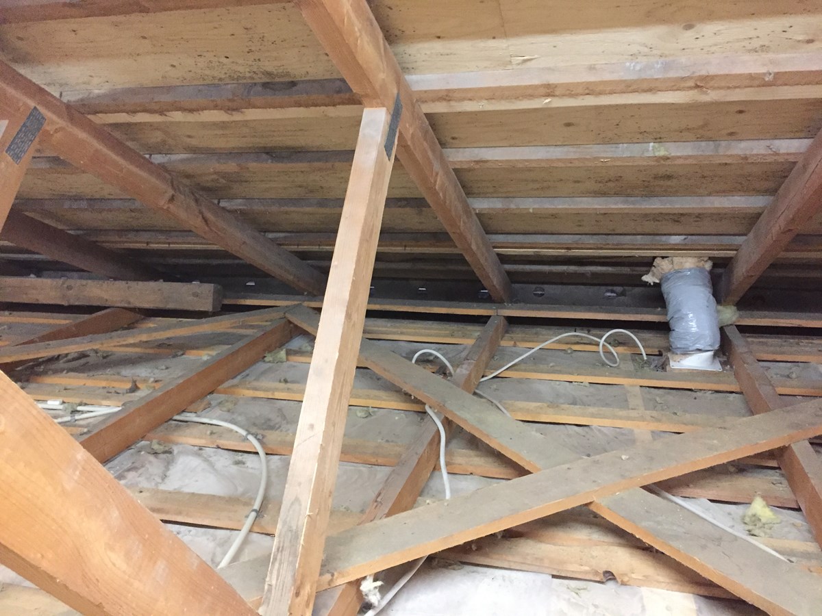

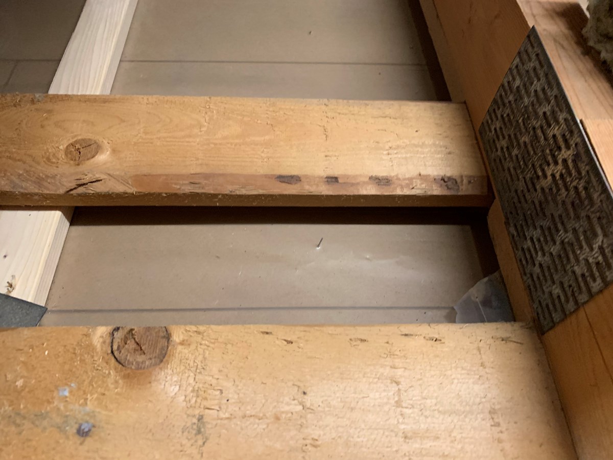

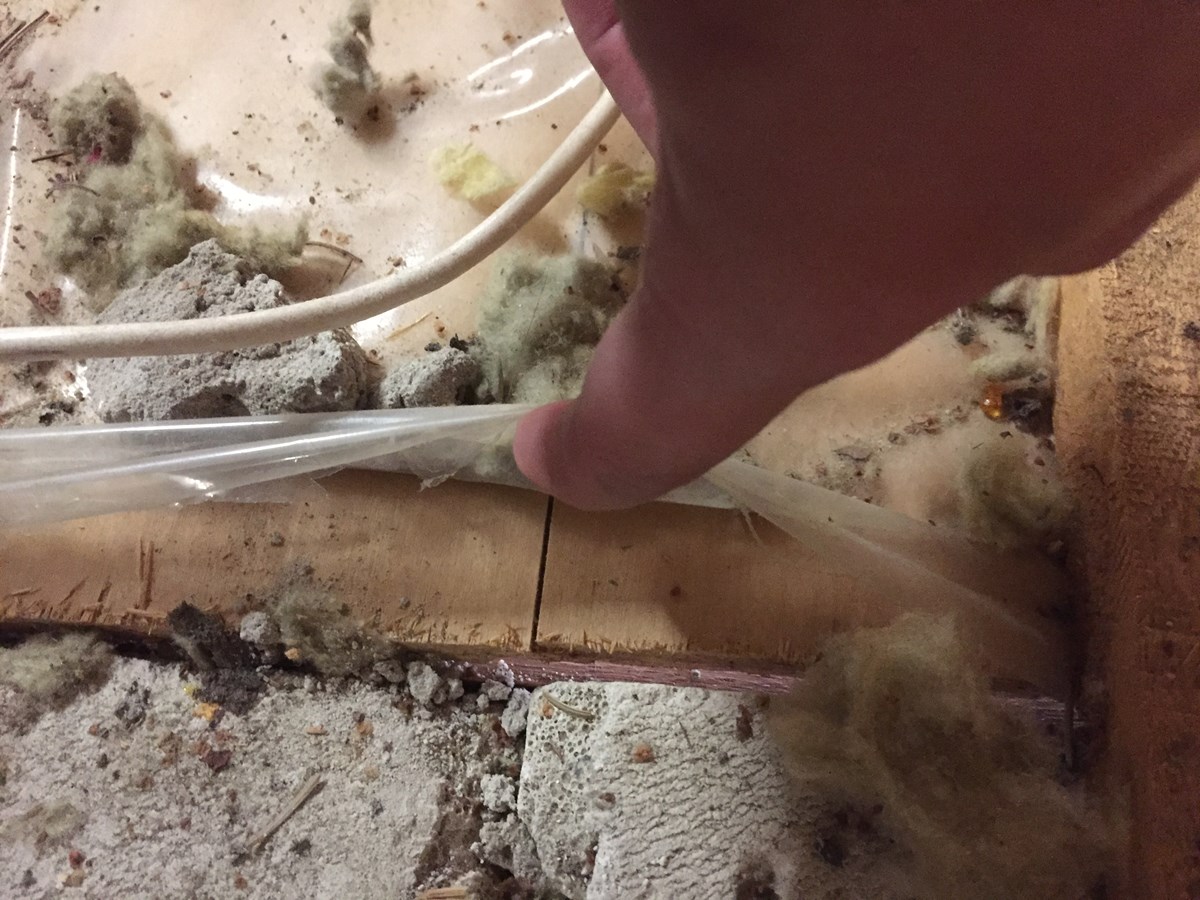

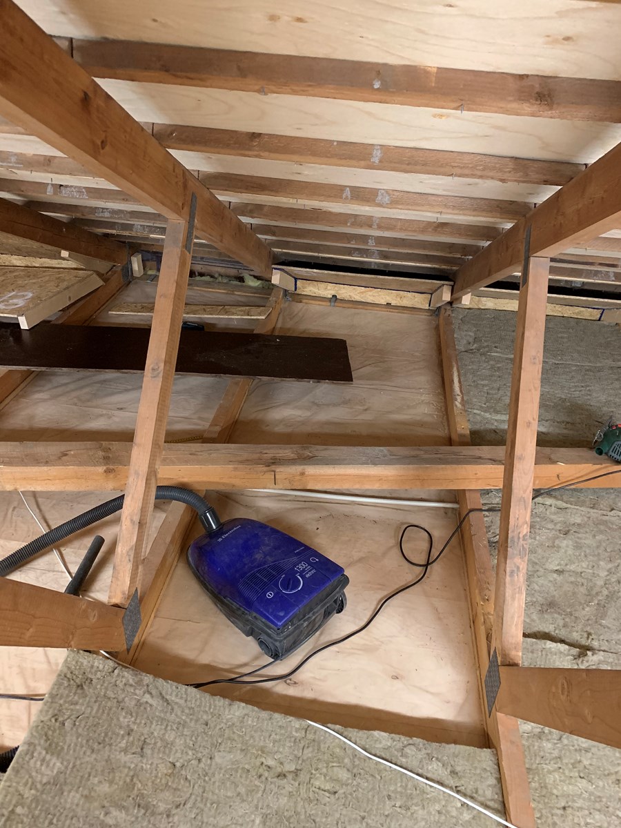

Nu har jeg taget et billede af hvordan dampspærren ser ud og sådan er det stort set de fleste steder. Det andet billede er hvor jeg har taget ALT isoleringen af hele loftet.
Jeg vil ikke bare smide isoleringen på hvis jeg bør gør noget inden det kommer på igen. Der er ikke behov for dobbelt arbejde ;-)

Det med at lave en dampspærre oppe fra er en meget dårlig løsning. Jeg ville lade den gamle dampspærre sidde, og reparere den så godt som muligt. Det vil sige at lægge et stykke hen over skillerum og klæbe det sammen med det fra næste rum. Ude ved muren lægges silicone strimmel som dampspærre presses ned i. Er eldåser ført igennem dampspærre lægges der en lap over dem og der klæbes ved kabler.
Hvis du flår det gamle i stykker og laver nyt så har du alligevel et problem ved hvert spær som ikke kan løses ordentlig.
