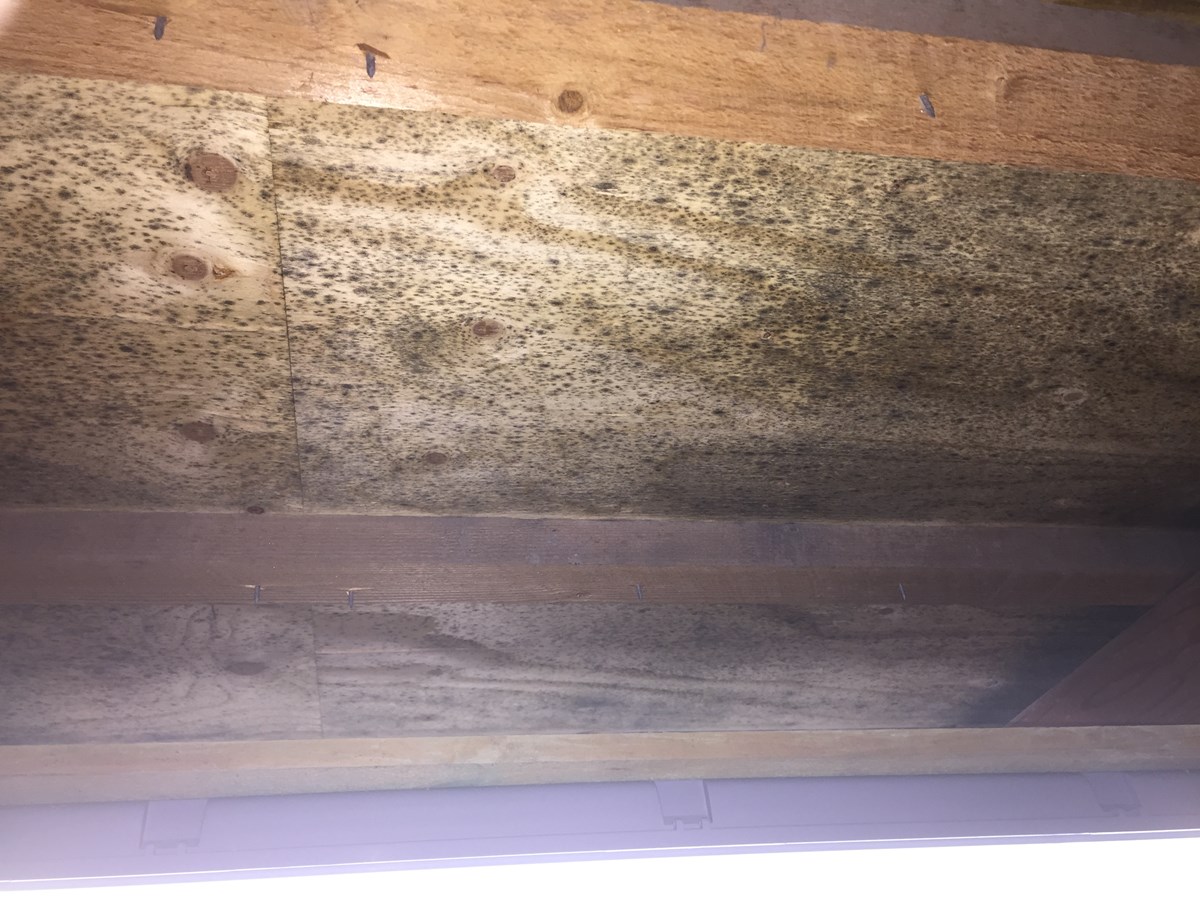

Grunden til at jeg startede var at efter vi overtog huset var der begyndt at dannes skimmelvækst på den ene tagside indvendigt.

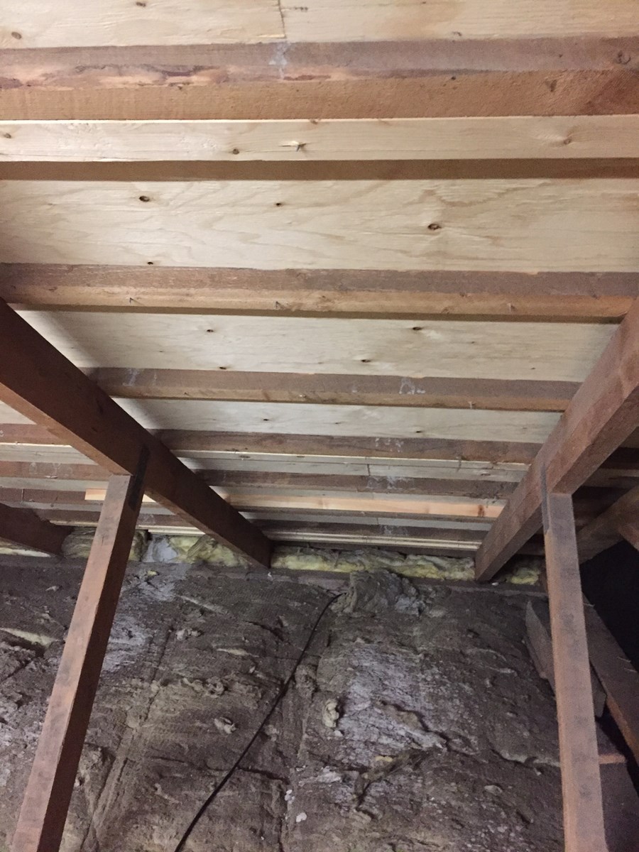

Det er en plast dampspærre. Problemet er at da den tidligere ejer har sat nyt loft op har han ikke klæbet dampspærren fast på vægen med klæb. Dampspærren ligger oven på loftet. Spærren er ok nogle steder men bare ikke ført ned af væg

Vi har gitterspær, det har været på det ene tagflade ved tagfod til tagryg

Hvis det er krydsfiner er jeg stensikker på at det er manglende ventilation af tagrummet? Rigtig mange bruger krydsfiner  ved tagpap, hvilket er en stor fejl, HVIS man ikke har meget udluftning i tagrummet. Til rods for man laver udluftning efter alle foreskrifter viser det sig ofte ikke at være tilstrækkeligt. Det optimale er at bruge rupløjet planker til dette. Mange bruger krydsfiner fordi det er hurtigt, plant og nemt.
Det er en kendt fejl og du kan finde utallige eksempler på det. Der er sågar lavet Erfa blade på det omtalte problem.
Det er ofte set at det er den nordvendte tagflade der har problemet, hvor solen ikke når at tørre tagfladen ud.
Er din krydsfiner af fyr, vil den også være mere udsat end hvis den var af gran.
Dampspærren kan selvfølgelig påvirke dette, men jeg tror mere der skal tænkes i at forbedre ventilationen i tagrummet. Det er begrænset hvor meget din damspærre kan påvirke dette. Hvis der var problemer med dampspærren ville det også være i tagfoden hvor du har isolering, og dermed hvor dugpunktet ville være.

Så længe der ikke er virkelig god ventilation på loftet, hvilket der skal være ved denne løsning, så er det begrænset hvad en utæt damspærre kan betyde. Dog kan den medvirke til det, men hvis udluftningen var til stede, ville det formentlig ikke betyde noget.
I dette tilfælde er udluftningen ikke eksisterende ved den nederste del og formentlig også begrænset i resten af tagrummet. Det er her det store problem ligger.

Hvis der nævnes at isoleringen ligger ud til tagfoden er det også en konklusion på at det formentlig kan give ventlilationsproblemer. I så fald vil ejerskifteforsikringen nok ikke gå ind i det, da det er nævnt i tilstandsrapporten. Isoleringen bør hurtigt muligt fjernes, så der kan komme ventilation til pladerne. Om det så er nok, er svært at sige.

Nu har jeg taget et billede af hvordan dampspærren ser ud og sådan er det stort set de fleste steder. Det andet billede er hvor jeg har taget ALT isoleringen af hele loftet.
Jeg vil ikke bare smide isoleringen på hvis jeg bør gør noget inden det kommer på igen. Der er ikke behov for dobbelt arbejde ;-)

#kan desværre ikke rette i mit svar. Bør jeg lave dampspærren oppe fra som her https://membran-erfa.dk/Efterisoler...t-oppefra? Altså lave huller i den gamle dampspærre og så lave min helt egen nye dampspærre med DAFA og så slutte dem tætte op af spærrene? Eller skal jeg blot lade dampspærren være og så på med isoleringen oven på?
