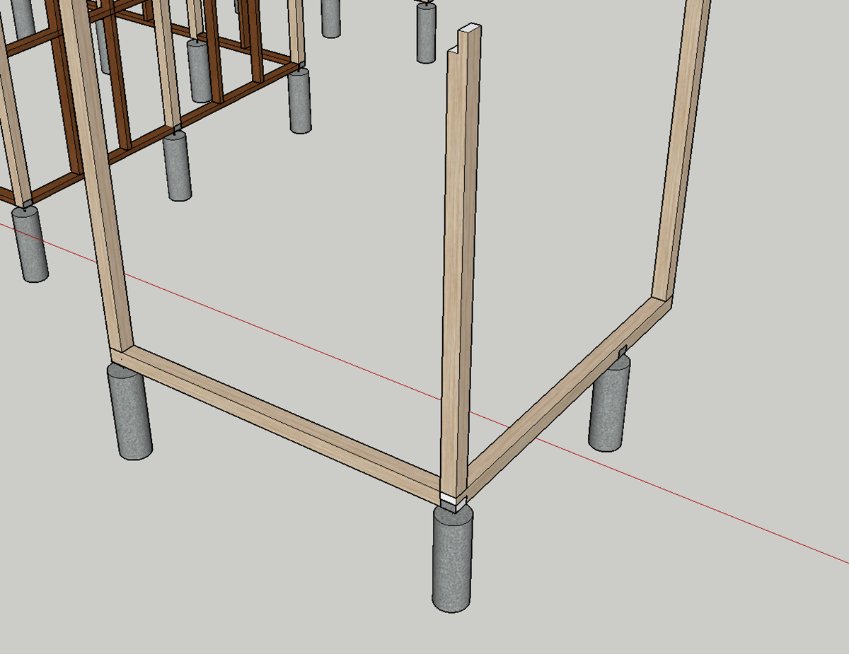

Jeg har igennem længere tid leget lidt rundt med at regne skuret, har brugt sketchup for at få en forståelse af opbygningen, men mangler noget feedback på om det jeg tænker er dumt eller klogt. Så her kommer en stak billeder med tilhørerne forklaring:

nedenstående er selve opbygningen, tanken er at de lyse stolper er 97x97. De "Mørke" stolper er reglar i 45x95
Yderst kommer der vindpap på (hedder det det?) for derefter at få monteret en eller anden form for beklædning, forventer det bliver klinkbrædder af en art.
Jeg er stadig lidt i tvivl omkring beton fødderne, om det giver bedst mening at støbe dem selv, eller at købe dem der er støbt? (bonus spørgsmål, hvordan får man de forstøbte til at stå helt fast? )
Derudover, så forestiller jeg mig at der skal være en vindkryds (hedder de ikke det), men hvor skal de placeres? og hvor mange? den del kan jeg ikke helt gennemskue.

Dine samlinger i hjørner m.m. er ret nemme at save med en god fukssvans. Streg dem op hele vejen rundt og slå kryds på den del der skal fjernes, så går du ikek vild i det når stolpen er blevet vendt og dreje. Og så vil jeg anbefale at lime alle samlinger med polyertan lim. Det ekspanderer så selv om der er mindre sprækker, så bliver det udfyldt. Men skal normalt fugte træet før limning med det, men det udendørs træ du bruger vil i sig selv være fugtig nok.

Tænker du skal lave bundremmen i 95x95 imp træ og på den sætte dine reglar/stolper
så det også lettere at få det hele i samme niv. når du laver hele remmen i et og klodser den op.
og så skrue stolpe sko fast med to skrue midlertidig så de bliver på remmen. da du måske skal justere efterfølgende. tænker det en god ide at forbore når du skal montere dem endeligt med sådan nogle store skrue. så træet ikke flækker.

Så du tænker at lave en hel bundrem? Og så sætte stolperne oven på den? Men hvordan får jeg så de stolper ovenpå til at stå fast?
