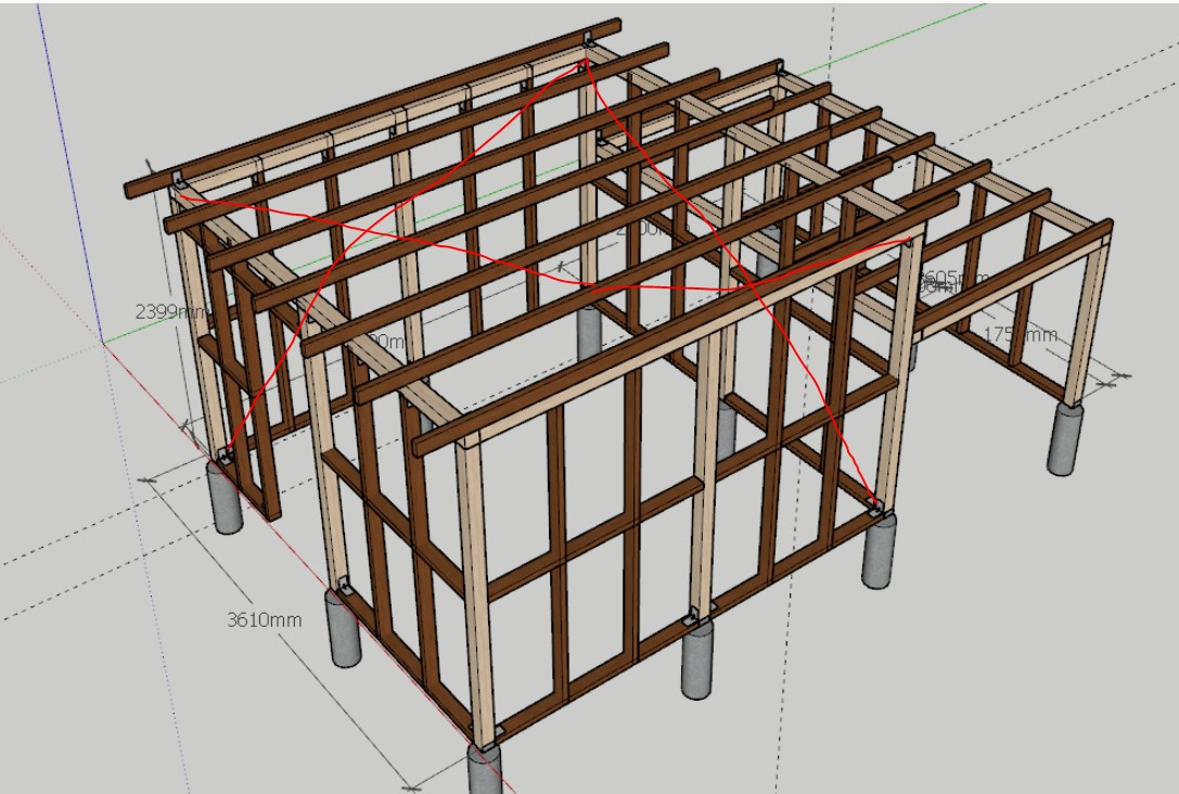

Jeg har igennem længere tid leget lidt rundt med at regne skuret, har brugt sketchup for at få en forståelse af opbygningen, men mangler noget feedback på om det jeg tænker er dumt eller klogt. Så her kommer en stak billeder med tilhørerne forklaring:

nedenstående er selve opbygningen, tanken er at de lyse stolper er 97x97. De "Mørke" stolper er reglar i 45x95
Yderst kommer der vindpap på (hedder det det?) for derefter at få monteret en eller anden form for beklædning, forventer det bliver klinkbrædder af en art.
Jeg er stadig lidt i tvivl omkring beton fødderne, om det giver bedst mening at støbe dem selv, eller at købe dem der er støbt? (bonus spørgsmål, hvordan får man de forstøbte til at stå helt fast? )
Derudover, så forestiller jeg mig at der skal være en vindkryds (hedder de ikke det), men hvor skal de placeres? og hvor mange? den del kan jeg ikke helt gennemskue.

  1. Beton føderne, støbe eller fabriksstøbte?
  2. vindkryd? Her er jeg helt blank. Og synes ikke jeg kan finde det helt store omkring det.
  3. Hvordan sættes remmen i toppen sammen? findes der nogle dertil egnede beslag til hjørnerne, eller hvordan gør jeg det? Er det bare normale L beslag?

 Det er nok mit hoved der ikke helt kan gennemskue det, men kan det virkelig holde? Er det nok med kun et vinkelbeslag på 2 sider at holde dem stående i storm/regn/blæst/tornado osv?
Men hvordan bruger man det system til at bygge efter? Har lidt svært ved at gennemskue rækkefølgen udover nederste rem.
så snart du får beklædning på så er den også med til at holde strukturen. og så får du vindkryds træbånd du kan spænde topremmen fast til bund rem så den ikke letter...

Men spænde bund og toprem sammen, det vil jo så kræve nogle forankringer løbende rundt om skuret imellem top og bund? Eller er det stadig nok at lave det kryds vi skrev om tidligere? den er jo også imellem top og bund.
Hej igen.
Du behøver ikke vindtræksbund fra bundrem til toprem for at holde på konstruktioner. Du kan nøjes med at fastgøre bundrem til fundamentet  de lodrette stolper fungere som forankringen til toprem.
Dog skal du etablere vindkryds. De som er påtegnet som et V form har ikke meget funktion. Det skal udføres som et kryds (VINDKRYDS). Vindtræksbund som 40 x 1,5 mm

Så et vindkryds, er det korrekt forstået at det kun er fra hvert hjørne i tag konstruktionen, og ingenting i Siderne?
DU behøver kun 2 vindkryds. Vindkryds placeres normalt i væggene ved et skur.

Hvad er så bedst at bruge til vindkrydsene? Hvis jeg bruger min gode ven google, finder jeg den her:
Paslode tagsystem Forta
og forestiller mig alle byggemarkeder har noget i samme stil, af varierende mærker og pris. Som jeg læser den der, så er der til 1 komplet kryds i den der, så dem skal der så bruges to af til bygningen.

Og hvis jeg laver det med de vindkryds, så kan en del af de reglar der er imellem stolperne vel undværes, så skal jeg vel kun have dem der er nødvendige for at få beklædningen udvendigt på?

 De er lige stærke nok.
Du kan nøjes med at skrue hulbåndet direkte på stolpen. Dog vil jeg anbefale at montere båndspænder. Strong-tie
