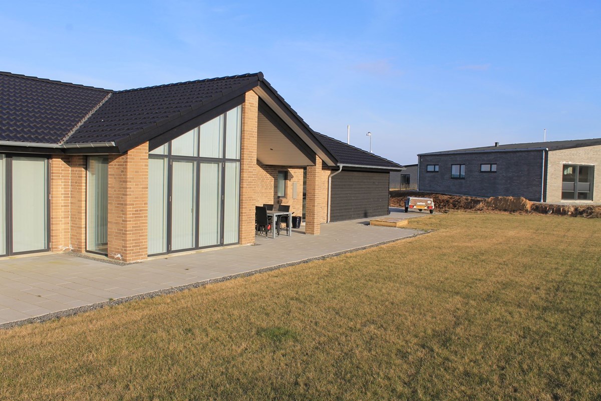

Herunder er der et billede at huset og placering af skuret, da grunden er "skrå" i forhold til huset er tanken at udnytte det hjørne til at sætte en facade foran, og så lave en regnvandsbeholder i hullet.

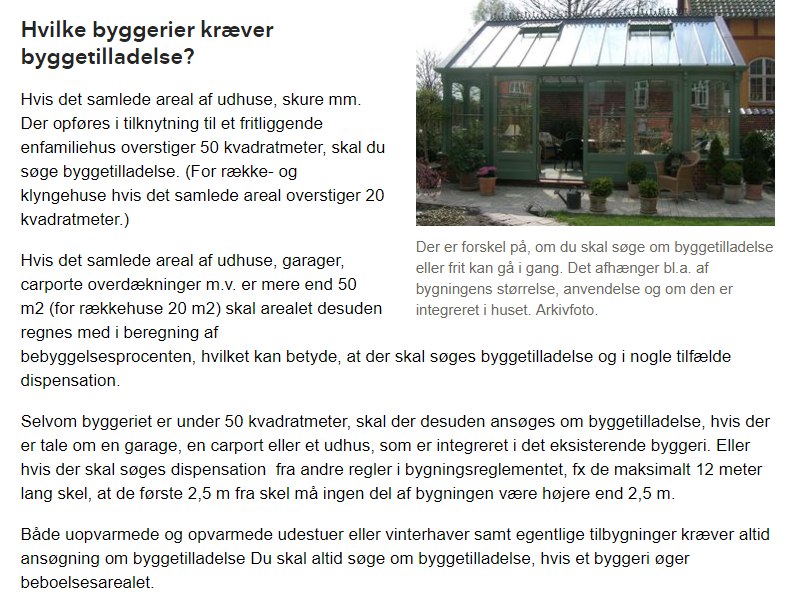

https://www.bolius.dk/love-og-regler-for-udhuse-og-skure-17566/
hvordan regner man disse m2 er det taget udhæng eller bygningens ydervæg?
Som jeg lige læser det, så er det fordi carporte mm, tæller som sekundære bebyggelse som skal tælles med.

Så frem det er en Carport og udhus der er under hovedbygningen og er udført af samme materiale eller er under samme tag som beboelses bygningen  tæller denne ikke med nej. jf. BR18 denne tæller med under beboelsesbygningens bygningsareal.
Overdækning ved bygningens nordlige facade tæller med.
Du behøver ingen byggetilladelse. Dog skal der tages højde for lokalplan eller kommuneplan hvis der er sådan en tilknyttet.

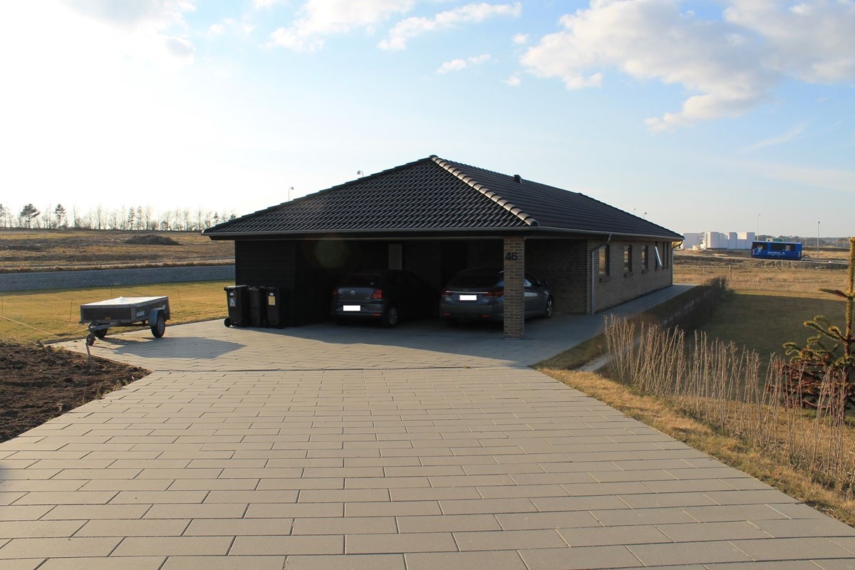

 Det korrekt. Jeg fortæller også at det er overdækninger der skal regnes med. Gik ud fra du havde 2. kan ikke se andet på din tegning.
HjordrupHansen
Byggerådgiver/byggesagkyndig
Så, for at vi er enige :-)
Det der ses herunder, er ikke sekundær
Og det på billedet herunder (ved bordet) er sekundær?
Det er helt rigtigt
HjordrupHansen
Bygningskonstruktør skrev den 27-02-2019 20:53:32
Det er helt rigtigt
 Perfekt, Så har jeg 6 m2. sekundær bebyggelse
