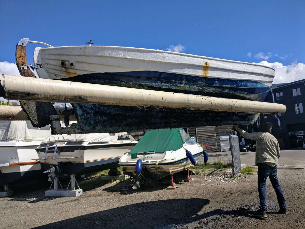

Leif, jeg lovede et billede af skuden - jeg har et enkelt fra maledagen her. Den er 19 fod, i egetræ, beklædt med glasfiber.
 Takker for synet. Det ligner en sydsjællandsk bygget spidsgattet damjolle på formen.

Jeg har tænkt lidt på bådens historie, så det er meget sjovt at få den slags oplysninger. Har du en idé om hvornår man lavede sådan nogle?
