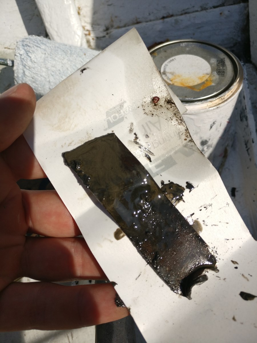

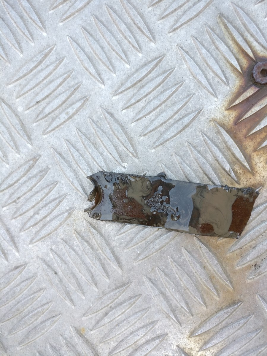

Nu har jeg endelig fået noget op. Det var desværre ikke en skuffe jeg kunne se, men et rektangulært stykke metal, som ser til at være blevet revet af noget. Der lå lidt grus sammen med det.
Kan du se hvad det skal forestille?
I øvrigt virkede bunden til at være magnetisk - jeg kunne ikke rigtig mærke en decideret magnet, hvis nogen en dag skulle undre sig over det samme.

 Ja ok. Hvor stykket har siddet kan jeg ikke lige se, men det skader absolut ikke at få det fjernet sammen med alt det andet "løse". Der har ligget en kraftig magnet nede i bunden da den blev "født" oppe i Bergen.

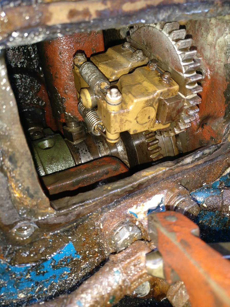

Jeg har muligvis lavet en tanketorsk da jeg jagede dig ind bag lugen der da jeg er kommet i tanke om at regulatoren nok ikke sidder i krumtaphuset som på en 2G'er.     Den sidder sgi da nede bag sammen med stødstængerne løfterne. Nu må du forsigtig tage låget af ind til regulatoren der sidder bag det låg hvor stangen du giver gas sidder på siden af motoren. Vær forsigtig når du tager låget af da der sidder en stang ned på pumpen der ikke må blive bøjet. Så ingen vold her tak.   Lad være med at skille mere end højst nødvendigt der nede og se efter om alle fjedre sidder som på billedet side 64. Ellers skal du ned i bunden og lede der. Nu når du er kommet der ind tager du også nogle billeder. Det vil hjælpe gevaldigt at se på billederne hvis du lyser ind på stedet med en lommelampe når du tager billederne.

fiskerjolle skrev den 17-05-2018 14:27:27
Det er nærliggende at tænke, at det er en stump fra en del som kan blive beskadiget af oliens ændrede viskositet grundet vand, og som har noget med dieselreguleringen at gøre.
 Nej, jeg kan kun tænke mig det kan være en del af en lås på en bolt der er fløjet af. Som sagt kan jeg ikke se hvor stykket har siddet. Der er jo ingen der siger der nu mangler en lås på en bolt/møtrik, da det kan være resterne fra en reparation der har været foretaget engang da motoren var yngre.
Mvh. Leif.

Sådan ser her ud:
Uden at vide hvad jeg skal kigge efter, ser intet ødelagt ud 😏
Du skal se efter de to fjedre der sidder mellem svingklodserne og dem kan jeg se der er intakte. Jeg troede faktisk der var en af dem der var knækket eller faldet af.
Er det synsbedrag, eller er olien temmelig hvid på billedet ?
Men ellers er der kun at samle delene forsigtig igen.
Men så er vi tilbage ved at problemet næsten kun kan skyldes manglende udluftning !!!

Da jeg skulle samle huset til regulatoren igen, skulle jeg justere lidt på dieselpumpens "reguleringsstang", for at få det hele til at passe. Den var meget træg i det, så jeg hældte lidt olie over den og kørte den lidt frem og tilbage. Det gjorde en kæmpe forskel. Jeg fik også noget grums ud derindefra, muligvis fra opløste pakninger. Som jeg kunne forstå på manualen skulle de fjedre samt lod du nævnte justere på netop denne stang, så jeg tænkte at hvis fjedre og lod var OK, kunne det være den.
