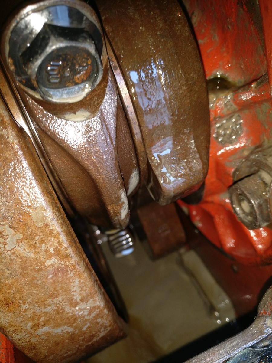

Først tror jeg det vil være formålstjenligt at finde ud af hvad der ligger og rager rundt inde i bunden af motoren.
  1. Tap olien af.
  2. Skru inspektionspladen af ind til krumtappen. Det er den hvor du fylder olie på og samtidig holder pejlepinden.
  3. Inde i bunden skulle der gerne ligge en magnet hvor der formodes at sidde forskellige ting på. Dem gemmer du alle til senere inspektion.
  4. Rengør bunden af krumtaphuset i dieselolie og tør af med en fnugfri klud.
  5. Indsæt den rengjorte magnet i bunden af krumtaphuset igen.
Lad mig så høre hvad du har fundet af spændende ting i bunden af motoren. Forhåbentlig har du fundet en eller to fjedre, eller ikke så godt resterne af dem.
Mvh. Leif.
Onliner:
Det er rigtigt Leif, tingene skal kunne samles igen. Det plejer at gå fint, medmindre der er fjedre som springer op i ansigtet på en, inden man får set hvordan det hele hænger sammen   Det er klassikeren. Og vi snakker jo om fjedre.
Det med pladen til krumtappen lyder som en rigtig overskuelig start, og det skulle vel alligevel til, efter der havde været vand i olien. Jeg får det ordnet hurtigst og vender tilbage.
Tak!

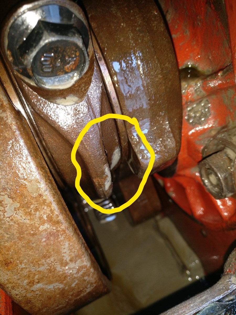

Jeg har svært ved at se en magnet - er det den det ligner en skuffe, nederst til højre? Jeg kan ikke komme derned med mine kæmpehænder, så jeg skal lige have fundet en løsning.
Jeg har fået tørret lidt i bunden (mere end på billedet) ved at sætte en klud på spidsen af den lang svensknøgle, og kan ikke se noget i selve bunden. Jeg arbejder på at få skuffen ud.

 Der plejer at ligge en rund eller firkantet lav magnet nede i det firkantede "hul". Jeg glæder mig til at høre hvad du finder inde i sumpen da jeg kan se der for nyligt har været noget der har skrabet på plejlstangen.
Mvh. Leif.
Onliner:
Det firkantede hul helt nede i bunden?
Det du har lavet en cirkel omkring er olie med vand i (mayonnaise agtigt).
