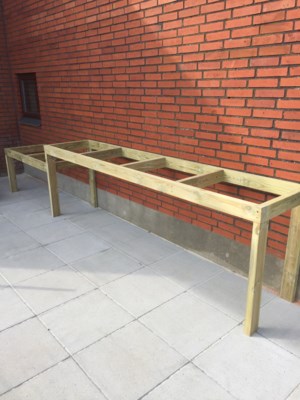

Jeg er pt. igang med at bygge et udendørs køkken. Hvor jeg vil støbe bordpladen i beton. (Ved godt der mangler ben midt på den lange for bære vægten, løb tør for træ den dag)
Det drejer sig om 2 bordplader, med målene: #1: 1,35m x 0,65m  #2: 2,8m x 0,65m
Begge bordplader bliver i en tykkelse på 5 cm.
