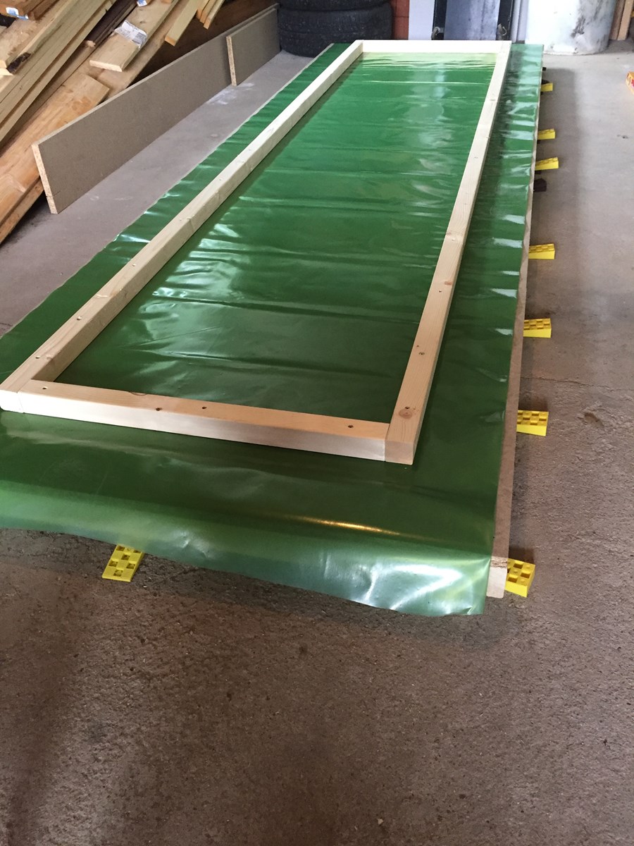

Så rammen klar til beton, bliver spændende at se resultatet af støbningen.
Jeg kan se du bruger træ med afrundede kanter. Det vil give nogle mærkelige spidse kanter når du tager pladen ud af formen.
Plastikken vil give buler i pladen hvis du ikke får den strakt ud.
Hvordan vil du vibrere pladen?
Vi glæder os også til at se resultatet.
christiannielsen skrev den 09-06-2018 17:45:03
Jeg synes ikke jeg kunne finde noget andet træ med en lige kant som var bare nogenlunde lige og til at arbejde med. De bedste jeg fandt var disse 45x45 reglar. Mht til kanten så må jeg slibe den af.
Har prøvet at strække plastikket mere, men synes ikke rigtigt det blev bedre end dette. Vægten fra betonet burde da kunne presse plastikken helt jævnt ned?
Mht vibrering, har jeg lånt noget værktøj fra en murer
Det gør den også, men når der er plastik i overskud inden for rammen, vil det blive at se.
Du strækker plasten når du har fyldt beton i. Så holdes den nede.
