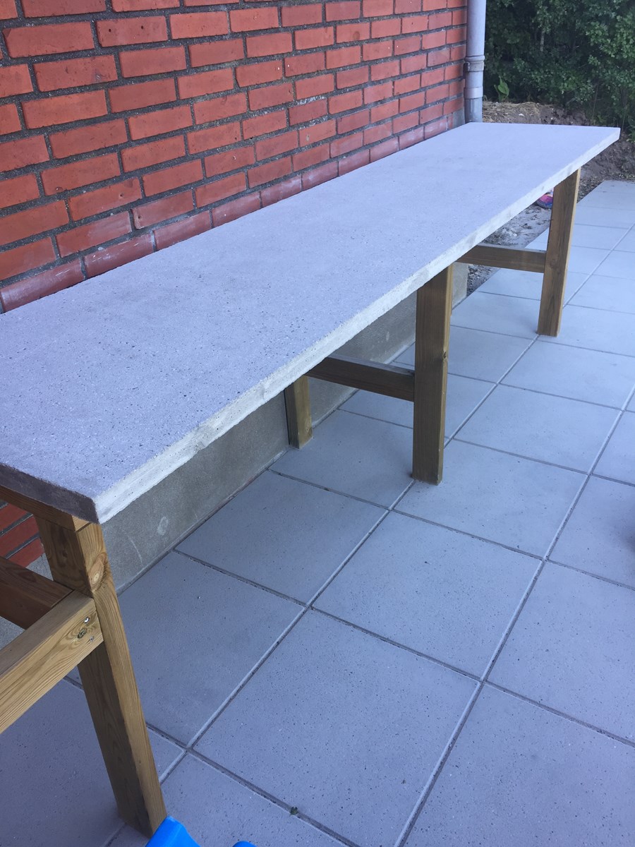

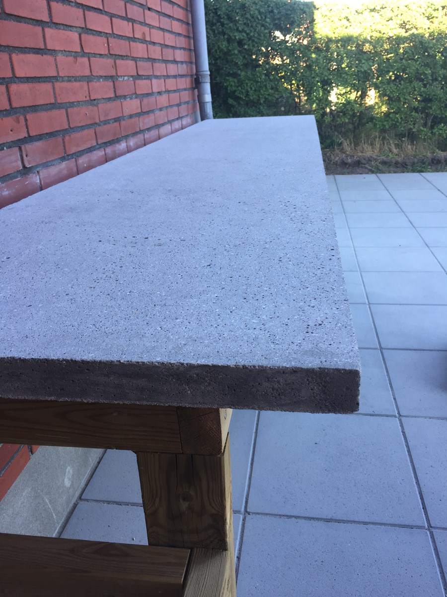

Støbte bordpladen for 14 dags tid siden, den kom ud af formen efter den havde lagt i 14 dage, da jeg ikke har haft tid til at få den pakket ud og lagt på plads tidligere. Men det viste sig da jeg fik den vendt på højkant, at oversiden (siden ned mod plastiket) havde taget farven fra damp spærret til sig (jeg brugte grøn damp spær) det var jeg virkelig ærgelig over at se at man havde fået en glat mørkegrøn overside. Så til andre - brug klar plastik! Den var rigtig flot glat - dog med lufthuller.

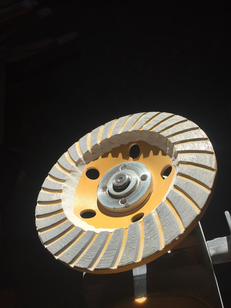

Jeg ville ikke til at støbe en ny, og besluttede at idet den skal bruges til udendørs brug at den må gerne være lidt rå i looket. Så jeg investerede i en Diamant kop sliber (149 i Jem og fix) til vinkelsliberen, og sleb bordpladen ned.
Resultatet ser således ud:
Nu mangler jeg at støbe en lille bordplade på 135 cm og få beklædt og malet møblet. Og så skal jeg have lavet nogen hylder og låger.
