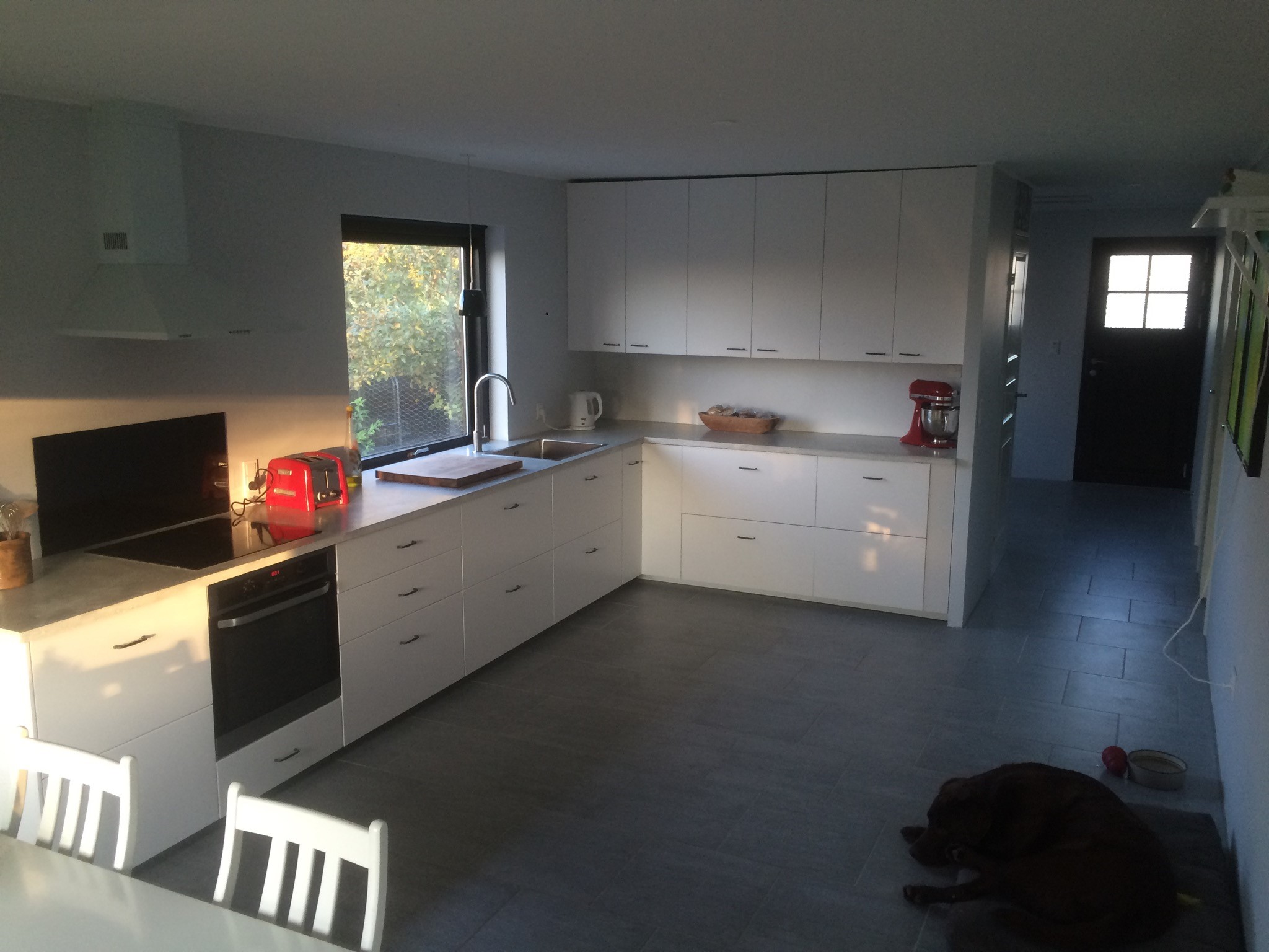

Det var den første plade med målene 240 x 63 x 3,3 cm.
Næste plade målte 430 x 63 x 3,3 cm.
Den efterfølgende plade havde samme fremgangsmåde, men havde dog 2 huller i sig, til vask og til kodeplader. Den havde også et indhak til vinduet. (og den passede perfekt ;-)
Hvordan ser de så ud nu her 1 år efter?
Er betonpladen revnet?
Ja. Den lange er revnet alle steder hvor pladen er mest spinkel ved udskæringer til kodeplade og vask. Den er også revnet 2 steder “midt” i ingenting. Alle revner pånær 1 er meget tynde og ses ikke i daglig brug. Den største revne vil jeg vurdere til at være cirka 0,3 mm tyk. Alle revner opstod henover de første 1-9 måneder.
Den korte plade er revnet 1 sted midt i det hele, efter 6 måneder og er nu her efter 1 år ikke til at spotte mere.
