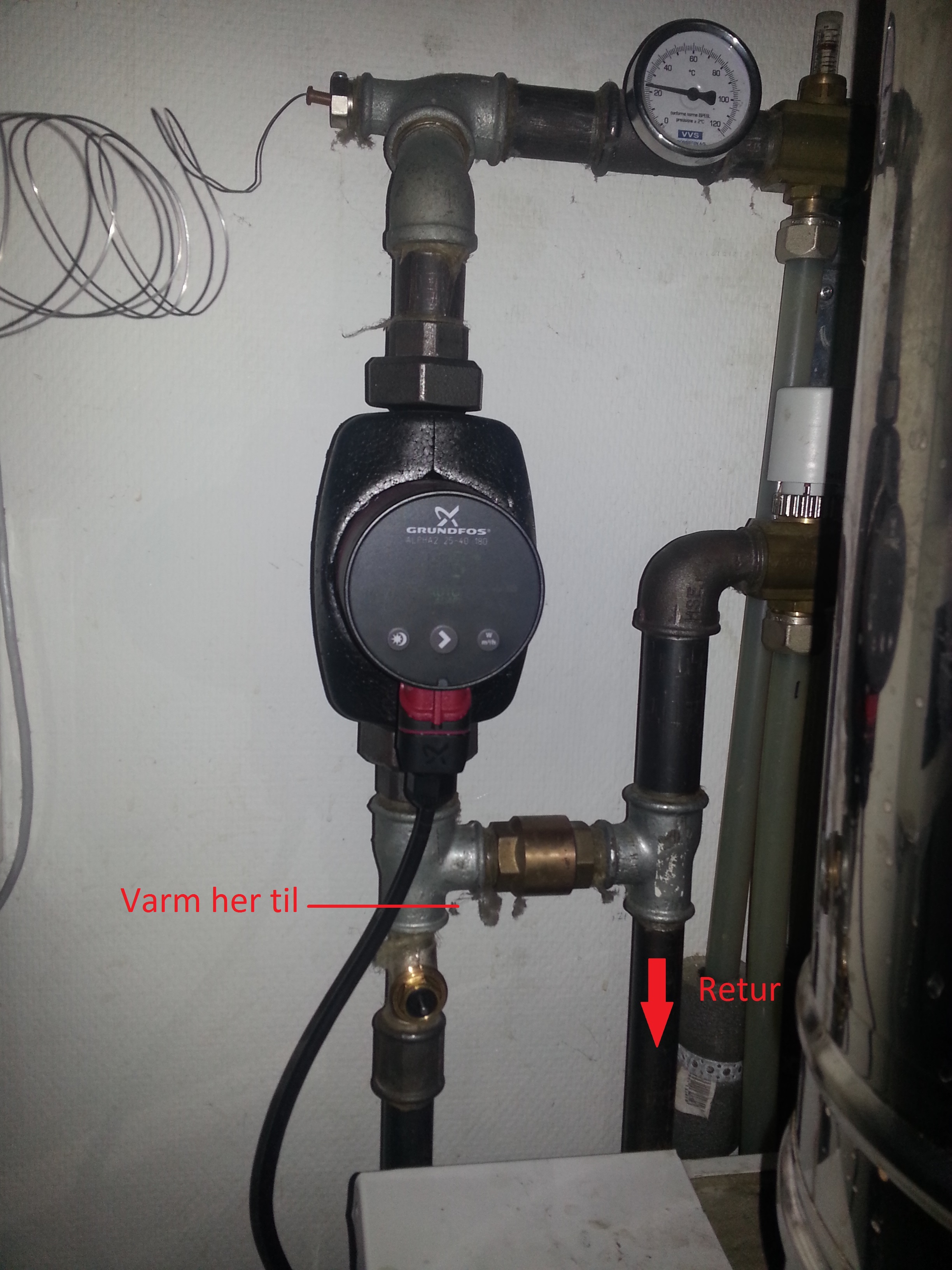

Jeg har et Oliefyr med gulvvarme shunt, og alpha A+ pumpe der er under et år.
Mit Problem er at varmen stopper før shunt pumpe, dvs. at røret er varmt ( ca. 50° men efter pumpen er det koldt ( ca.20°
Jeg har åbnet op for alle ventiler,flowmeter på 2,5 og pumpen på fuld power men ingen ændring.

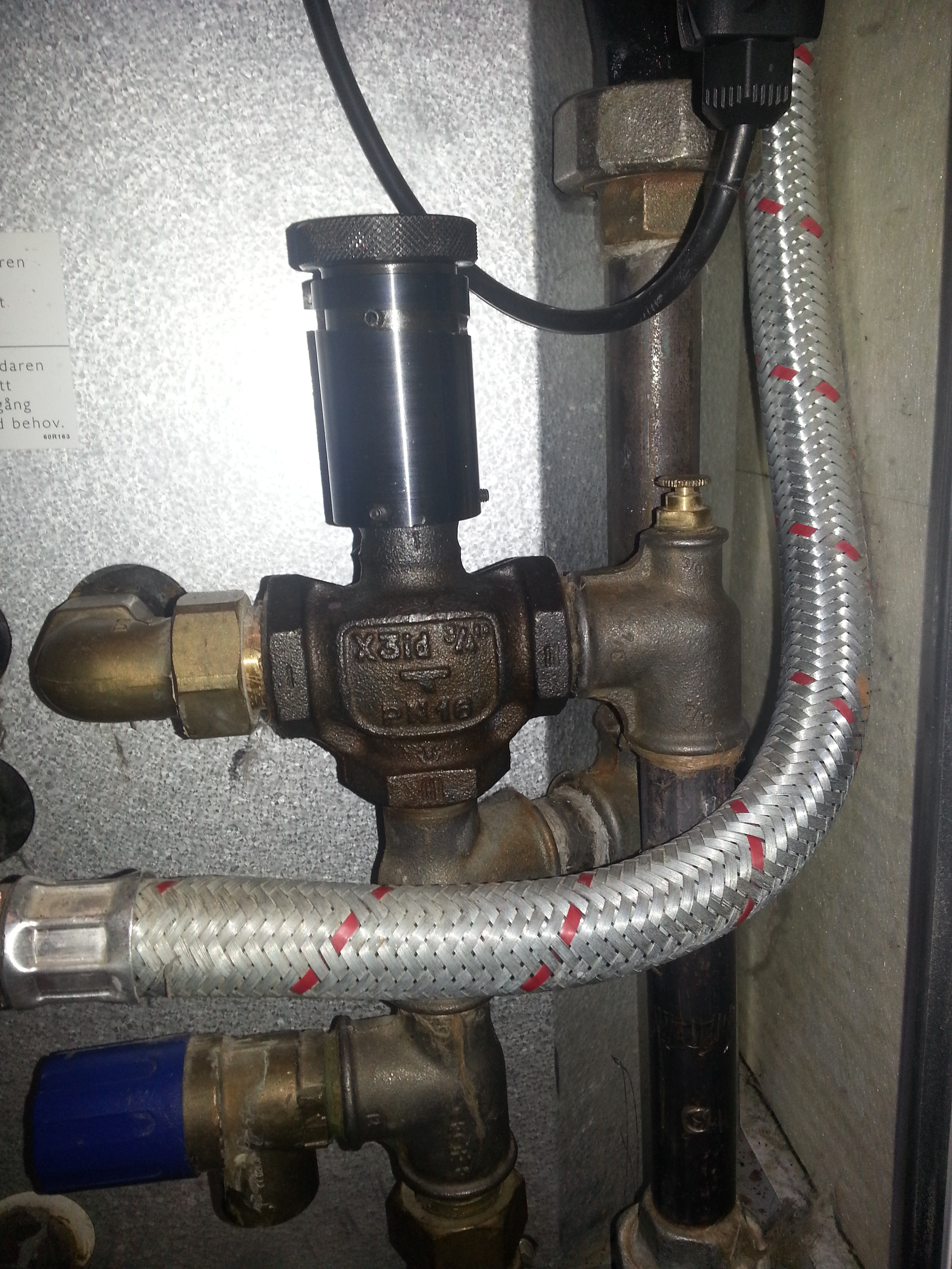

Så har jeg skiftet termostat-ventilen, og det gav ikke noget.
Varmen kommer igennem ventilen, da den er varm et par cm. op. p T-stykket ( se billede )

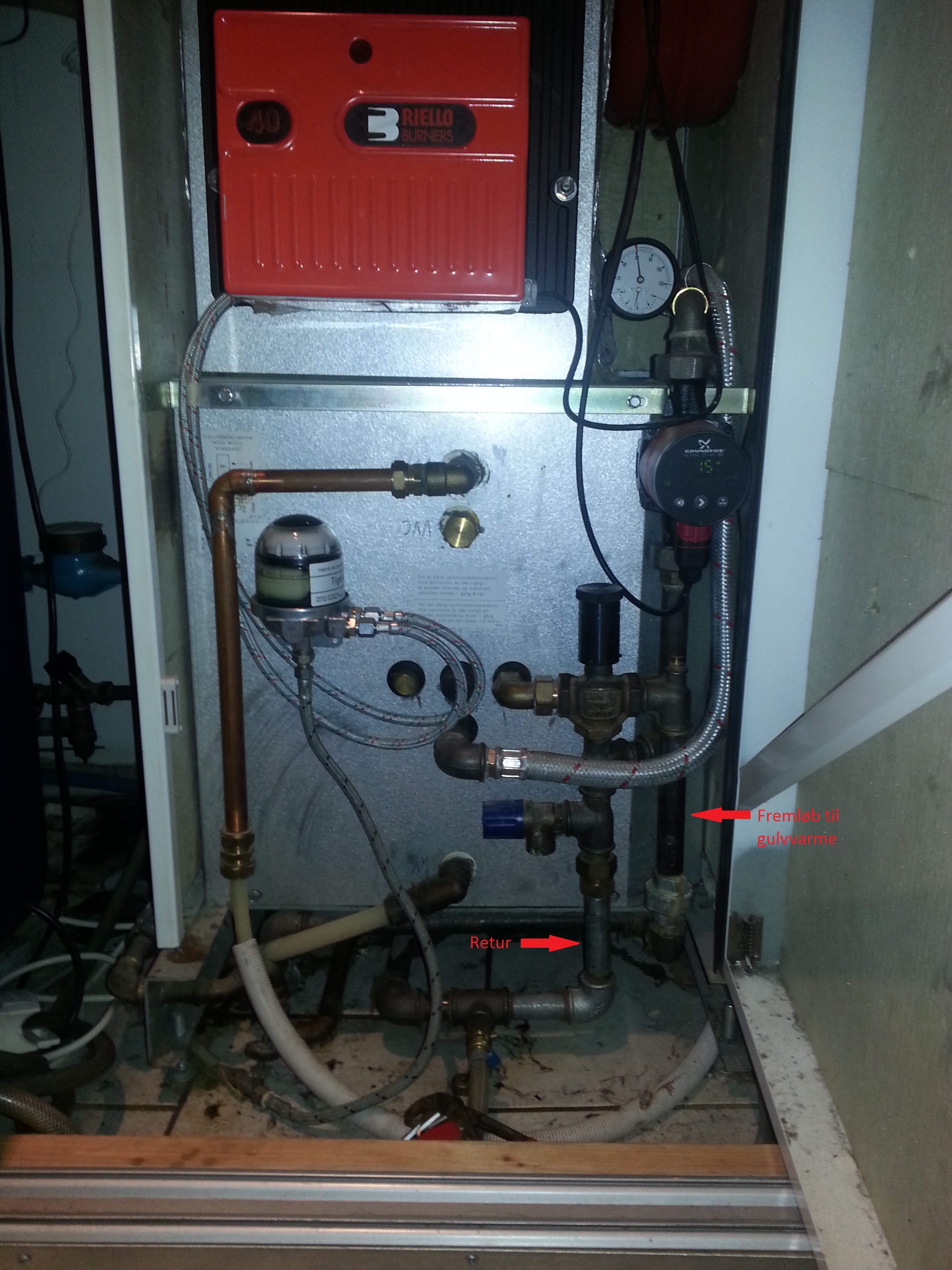

Jeg har lidt mistanke til kontra ventilen eller 3 vejs blanding shunt ventilen ( ved ikke lige hvad den hedder )
Jeg har vedlagt et par billeder.

Ja det kan jo ikke rigtigt være andet, jeg havde overvejet at skrive det tidligere, om kredsen kunne komme af med vandet, det tyder det jo så på at den ikke kan
Er du sikker på at fremløb og retur er som du viser pile på, den du markere som retur går jo til toppen af fyret og har pumpen på..

Ja , jeg har lige tjekket efter .
Det må være den shunt blandings ventil der er i stykker.
Jeg har ledt efter en ny blanding shunt , men uden held.
Jeg har prøvet at skille de ad, men ventilen er ikke til at skrue ud.

Er det en termostat ventil, det ligner det ikke rigtigt.. er det ikke bare en man kan justere retur trykket på til blandeshunten?
