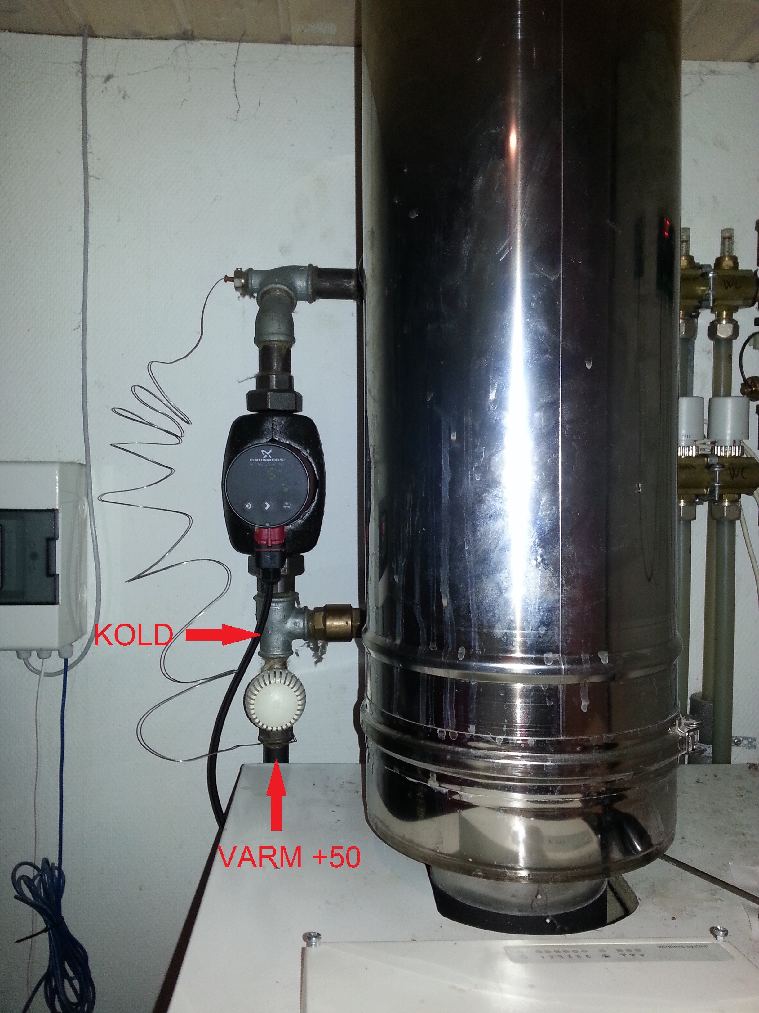

Jeg har et Oliefyr med gulvvarme shunt, og alpha A+ pumpe der er under et år.
Mit Problem er at varmen stopper før shunt pumpe, dvs. at røret er varmt ( ca. 50° men efter pumpen er det koldt ( ca.20°
Jeg har åbnet op for alle ventiler,flowmeter på 2,5 og pumpen på fuld power men ingen ændring.
Nogen ider ?
/Jerry

Hej Morten
Varmen på røret for pumpen er minst 50° eller mere.
Og på temp. ventilen varm på den ene side og kold på den anden.
Pt. ligger temp mellem 22-25°
/Jerry

Hmm ok, har det nogen sinde virket? Og mangler du varme i huset? Kan vi ikke få et billede lidt længere væk fra, der må jo være noget vi overser..

Hov og Hvorfor står din pumpe i den indstilling? Den burde jo stå på andet trin til højre for auto adapt når det er gulvvarme 😊

Hej Morten
Der var en der sagde jeg skulle skrue ned på det laveste, og det gav mig ca. 7-8° mere.
Jeg har haft systemet i ca. 10 år og fik skiftet begge pumper( fyret og gulvvarme ) sidste år.
Jeg har vedhæftet et billede , og jeg har haft termostat ventilen ude og rense den.
/Jerry
Nååååårrrhhh Så er jeg også med, jeg troede vandet var varmt lige før pumpen!! og ikke før termostaten
Jamen så er det jo nemt at fejlsøge på..
Som du kan se i dine flow målere i toppen, så har du godt med flow igennem de åbne kredse, så der skal du ikke lede efter fejlen.
og hvis du kan have det, så er der heller ikke den kobber ting du har siddende i din shunt kreds, som jeg tror er et filter eller en envejs ventil.
Når du tager termostathuset af din termostat, så SKAL der komme varme på den anden side, gør der ikke det, ville jeg nok give den nogle slag med en hammer på siden af den, for så sidder den nok fast, jeg tror helt bestemt, at den er din synder..
Det giver også mening at hvis du sætter pumpe farten ned, så skal den ikke have lige så meget varmt vand, for at hæve temperaturen, men da din termostat hænger så kommer der ikke nok varmt vand igennem = det bliver hurtigt koldt efter den, da du så bare cirkulere det kolde gulvvarme vand.. Kan du følge mig?

Hej Morten
Jeg forstår. Jeg har lige givet den nogle "dask" ( termostathuset "
Jeg har faktisk kigget efter en ny ventil, men har ikke lige fundet en der passer.
Jeg vender tilbage med status..

Du skal kunne mærke varmeændring på røret med det samme Kan du ikke det er det byt-til-nyt

Hej.
Jeg kan ikke helt blive klar over, om vi snakker om det samme.
Du piller termostathuset af - plastichuset der kan drejes.
Så giver du ventilhuset et par dask. Hvis der ikke sker noget, skruer du den del ud med stiften.
Så stikker du en lille skruetrækker ind og trykker på selve ventilen i bunden hvor stiften blev skruet ud. Så skal der komme lidt vand, der bare kan opfanges med en klud.
Hvis der stadig ikke sker noget, må den skiftes.
