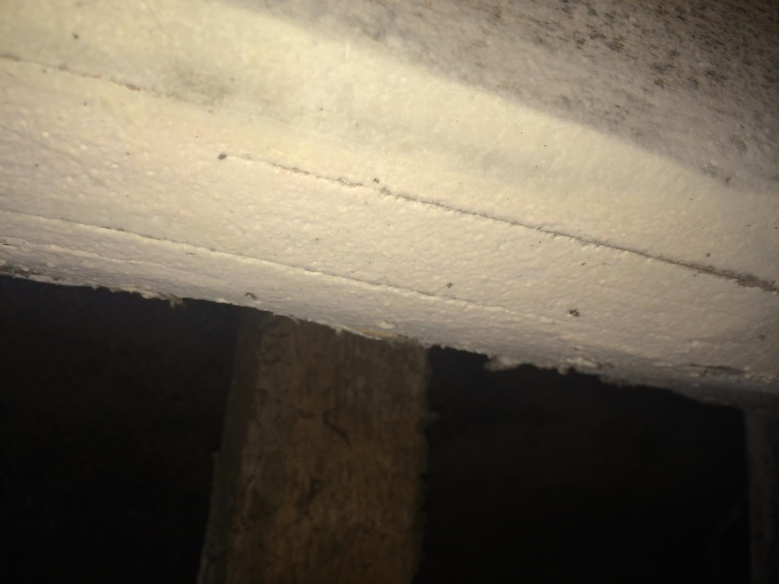

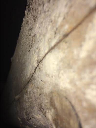

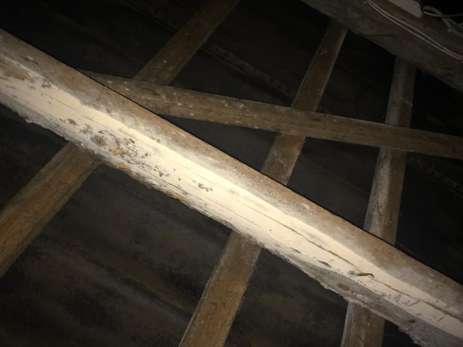

Jeg har lige fået lavet tilstandsrapport og han fandt et hvidt lag på vores spær.
Hvordan finder man ud af hvad det er. Han syntes ikke det lignede svamp men kunne ikke udelukke det da der skulle findes mange forskellige slags.
Hvem skal man have fat i?

Har du evt billeder ?
Tager lige et par billeder om en time. Den byggesagkyndige viste ikke hvad det var. Tilstandsraporten bliver først skrevet i morgen.
Kan man ikke indsætte billeder?
Skimmel som følge af utæt. Dampspærre og evt ringe ventilation. Har du efterisoleret dit loft?
Ja vi har efterisoleret. Ovenpå det gamle.
Og du mener ikke der var noget før du efterisolerede? Har du luft ved tagfoden og ud i udhænget?
Jeg har ikke set det før men det er også ved at være et år siden jeg har været på loftet. Måske jeg skal få tjekket udluftningen. Men må vist få en ekspert til at kigge på det.
Tror i hvertfald du skal overveje at tjekke om du har den fornødne ventilation i Tagfod og evt i toppen alt efter hvad type tag osv det er. Er det måske utætheder fra ventilation, emhætte eller utætheder i taget som opfugtet spærene?
Et det alle spær der er berørt eller kun et enkelt?
