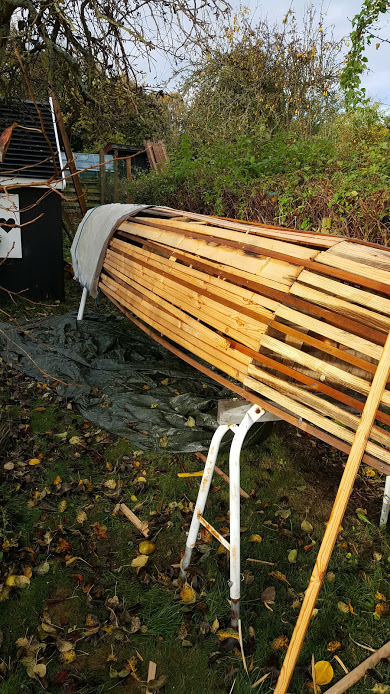

Jeg er ved at bygge en båd.
Har lavet det I kan se på billedet, det næste jeg har brug for at gøre er at beklæde skroget med noget materiale så jeg (forhåbentligt) får en flot runding henover de lister jeg har brugt.
Kan nogle af Jer foreslå et materiale som ville være velegnet til dette?
Jeg støber det færdige skrog over formen når jeg har beklædt den, så I skal ikke tænke i materialer som holder vand eller på anden måde egner sig til at bygge både.

Jeg må sande at I havde ret mht mellemrummene mellem listerne på min form.
Nu har jeg lagt flere lister på og det ser efterhånden ok ud ifht at beklæde med glasfiber. Der er dog nogle spækker som det vil tage lang tid at få lukket med lister, derfor tænker jeg på at komme byggeskum i sprækkerne og komme hurtigt videre.
Der er så det at overveje, som "Håndværkeren" har skrevet. Hvis polyesteren opløser Skummet er jeg jo lige vidt.
Ved I om polyester opløser byggeskum?
er ikke 100% sikker, men det mener jeg ikke at det gør.
Men du kan da lave en prøve inden du bruger det i den endelige udgave

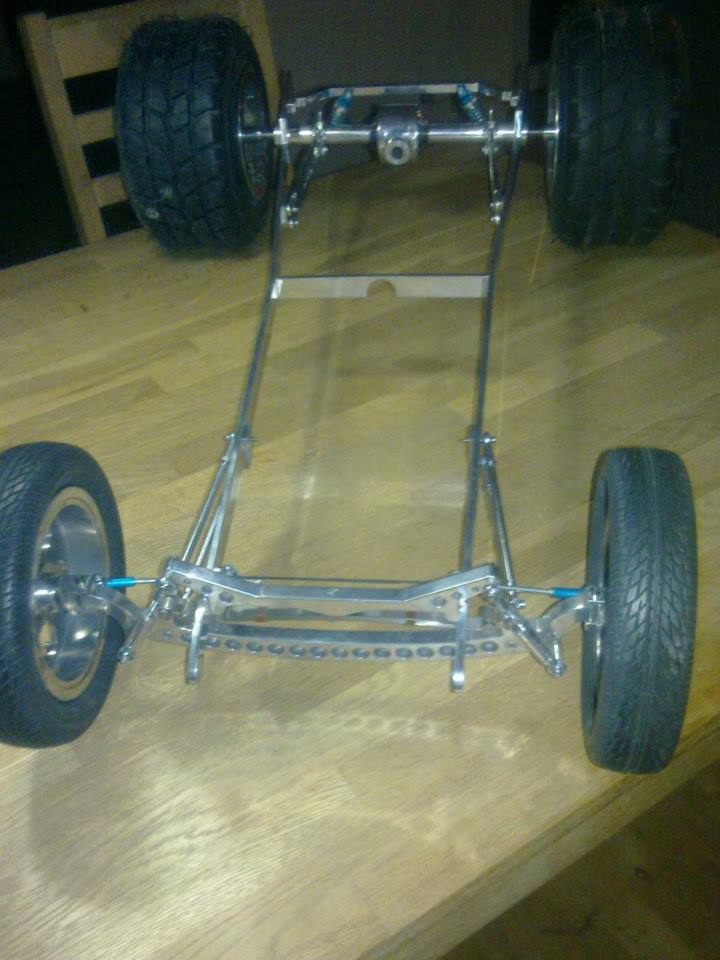

Kan da lige smide et af schassiset

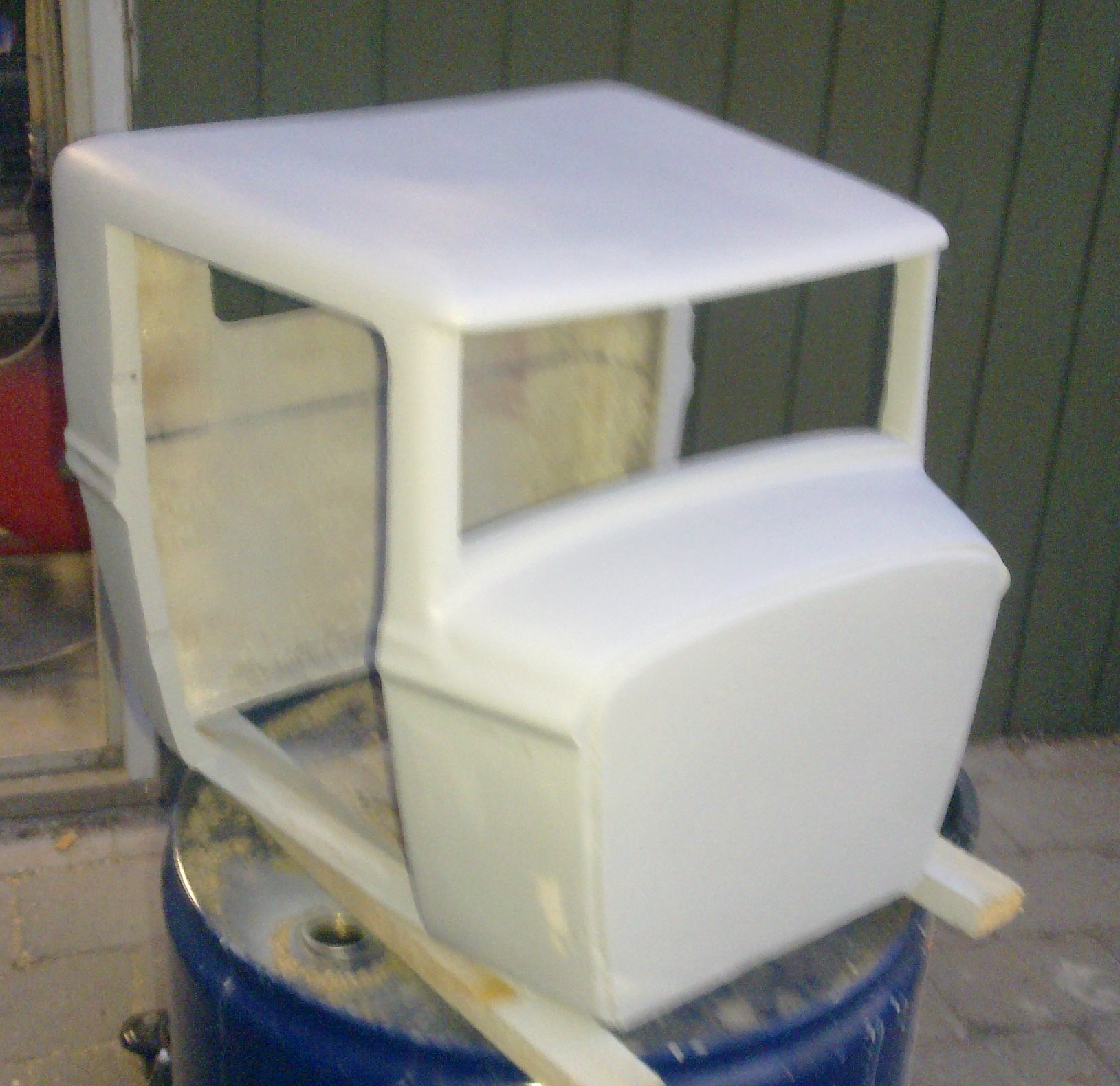

fandt også lige et billede af karrossen i en langt fra færdig udgave

Det bliver en sjov lille bil Martin.
Jeg har også spurgt den bådbygger jeg normalt konfererer med. Han siger god for det også, så det bliver det jeg gør.
Tak for svaret :o)
mvh
mads
velbekomme, ja ved nærmer eftertanke har jeg også set det brugt før uden problemer
