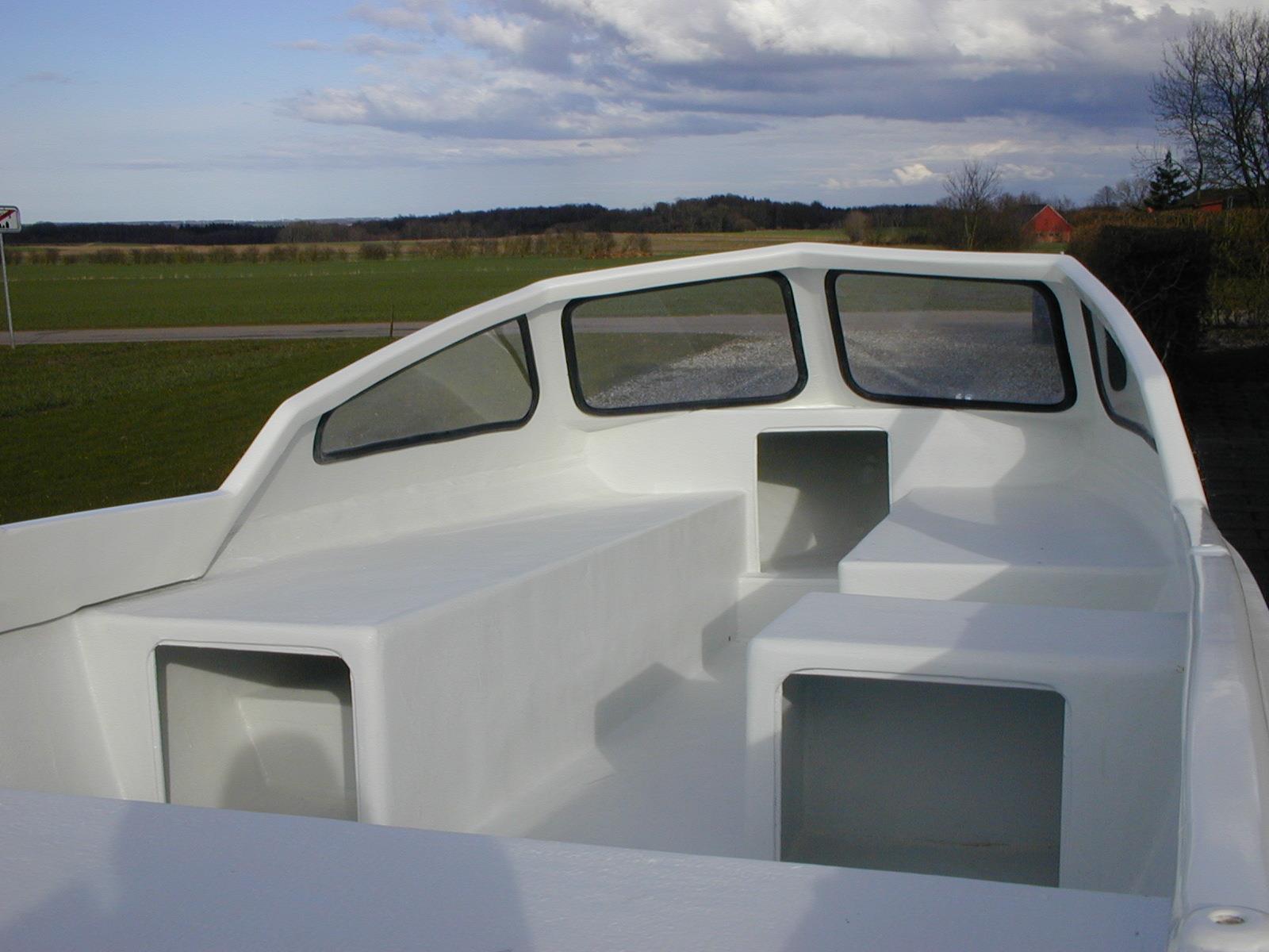

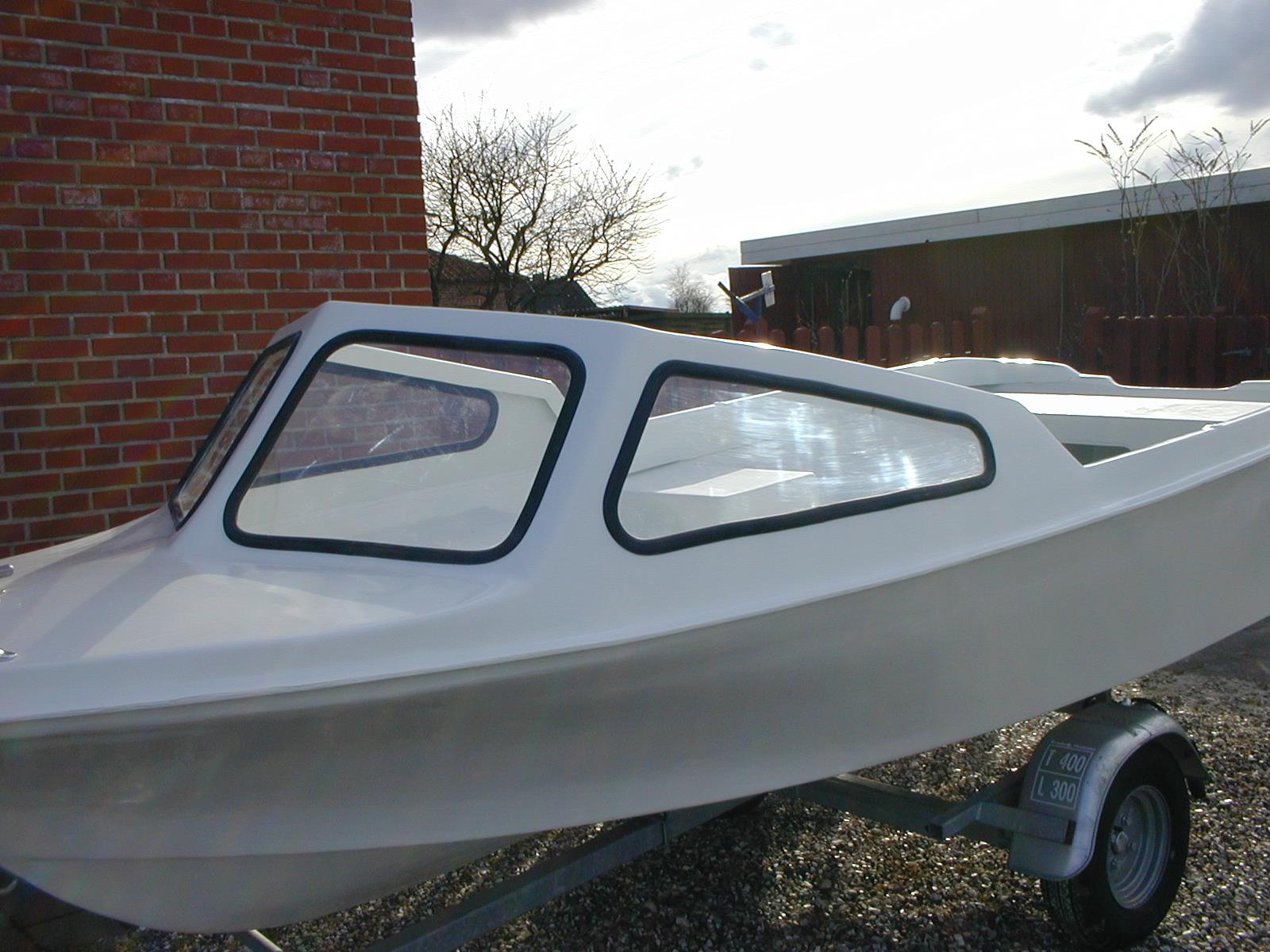

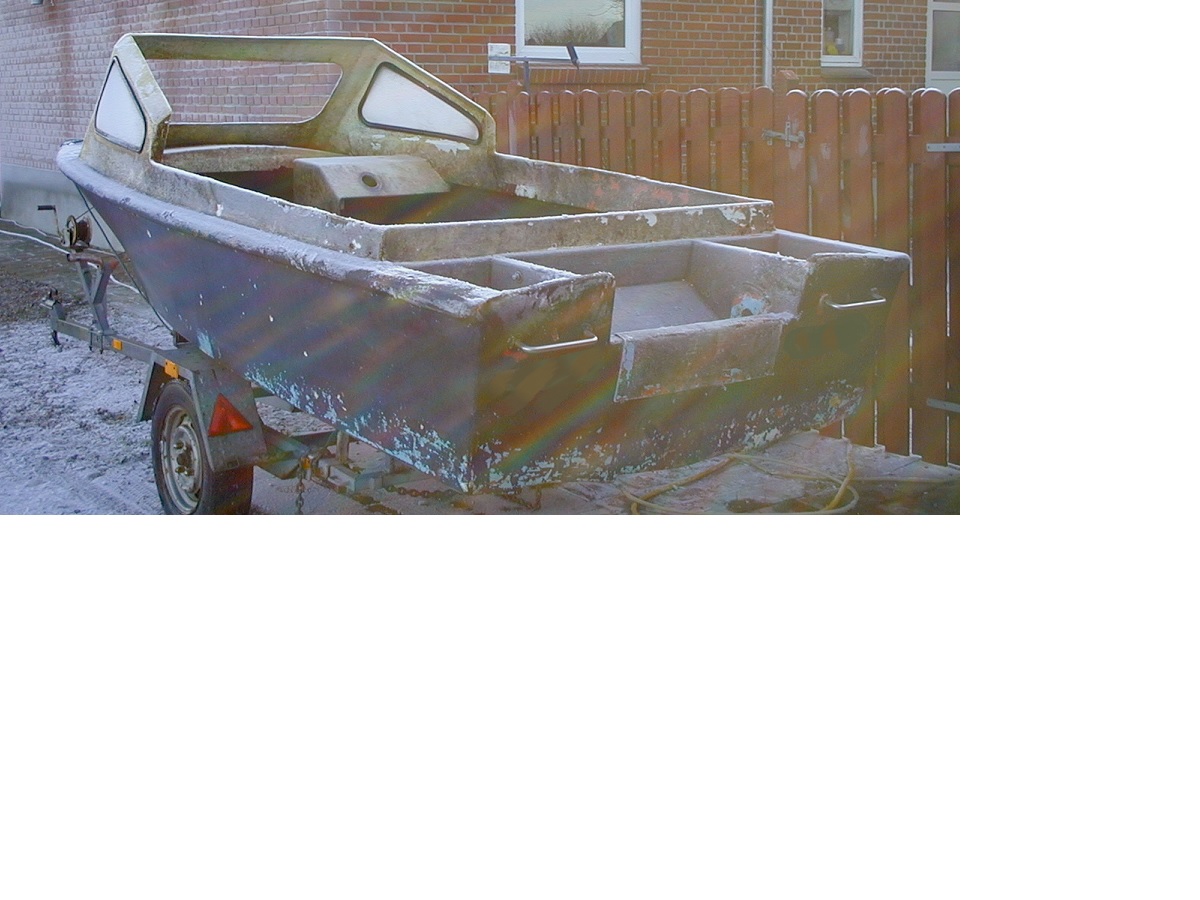

Jeps, for at det kan kaldes hobby, skal det koste masser af penge og tid, og slet ikke kunne betale sig.
Jeg købte for nogle år siden en gammel glasfiberjolle for ganske få kroner, den skulle bare lige shines lidt op.
Men når man så først kommer i gang griber det om sig, og man kunne ligeså godt have købt en båd der var 100% i orden.
Men det var et sjovt projekt.
Flere billeder her..
www.baadgalleri.dk/fotoalbum...mmel_jolle
mange tak lidtt hårde skumplader, polyester, glasfiber samt lidt forskelligt farvepulver
Mvh
Martin
