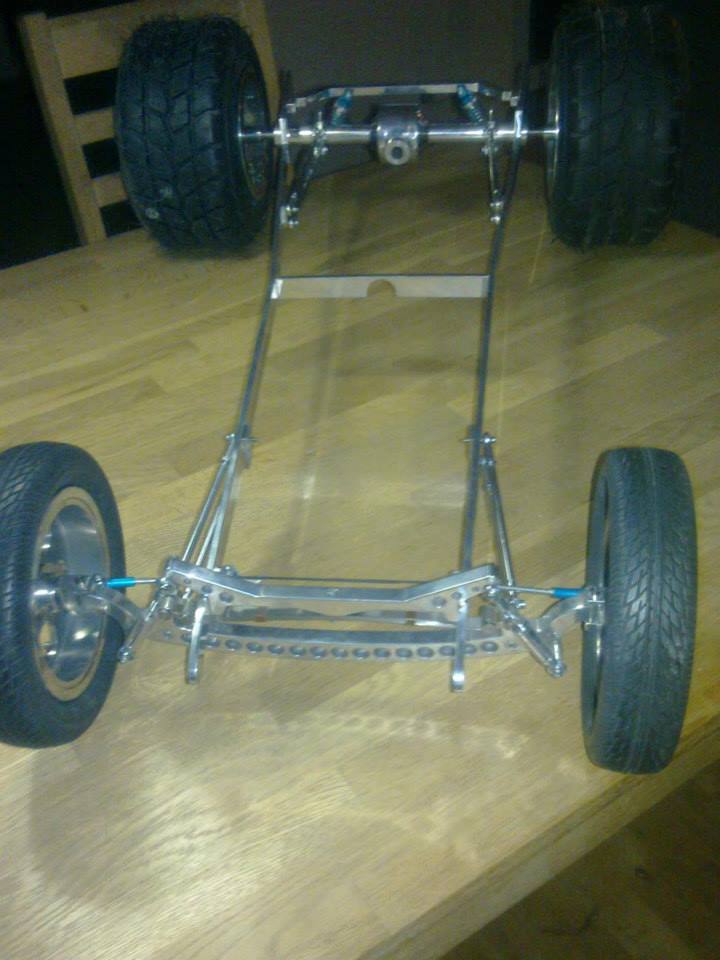

Der er der jo mange ting der spiller ind, selv går jeg og sysler med en modelbil bygget fra scratch, det har pt kostet ca 40.000kr i værktøj, og taget foreløbig godt 2 år, men JA jeg mener stadig godt det kan betale sig, for slutresultatet + retten til at kunne sige at jeg selv har lavet den + erfaringerne + + + gør det hver en krone og hver en time værd
lad os se dine billeder ,det lyder spændende!
Skrevet af Rolias på 26-02-2016 19:48
Det syntes jeg også det er
Kan da lige smide et af schassiset
Ford Pickup årg 1930 størrelse 1 til 4
Mvh
Martin
Cand alt. med speciale i det jeg finder spændende.
MEGET FLOT !!!! den fortjener en serie i galleriet
