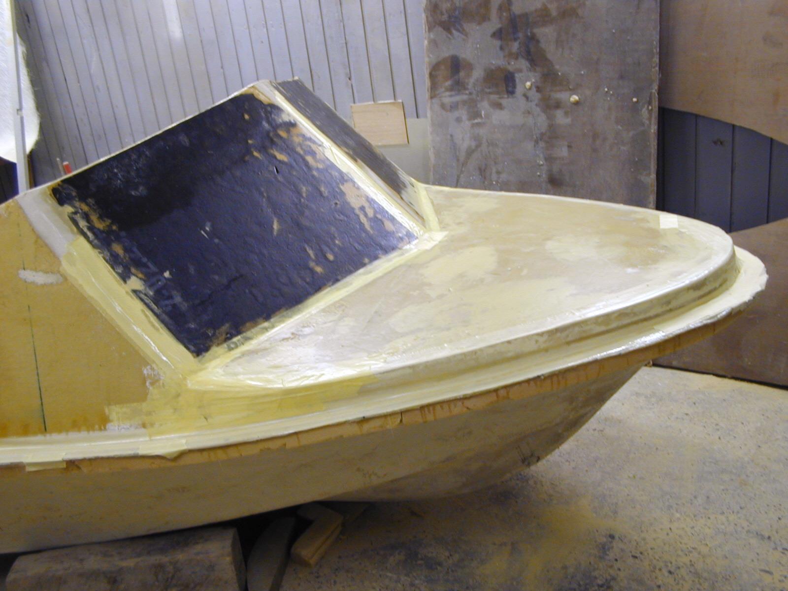

Jeg er ved at bygge en båd.
Har lavet det I kan se på billedet, det næste jeg har brug for at gøre er at beklæde skroget med noget materiale så jeg (forhåbentligt) får en flot runding henover de lister jeg har brugt.
Kan nogle af Jer foreslå et materiale som ville være velegnet til dette?
Jeg støber det færdige skrog over formen når jeg har beklædt den, så I skal ikke tænke i materialer som holder vand eller på anden måde egner sig til at bygge både.

Hvilke plader brugte du?
Jeg har godt nok kigget meget på isolerings plader og spekuleret på alle de ting man kunne lave med dem.
Jeg car heldig at kunne købe nogle store "rester" i et glasfiberfirma der var ved at lukke, kan ikke lige nu her huske hvad pladerne hedder, men de er normalt RET dyre.
Der findes nogle isoleringsplader der kan bruges, typisk blå eller lyserøde, flamingo kan også bruges, men så skal det først sikres imod polyesteren, sidste projekt klarede jeg det med pakketape
Mvh
Martin
Cand alt. med speciale i det jeg finder spændende.
Jeg var heldig at finde nogle PIR skumplader, hos et nedbrydningsfirma.
Som jeg brugte til form...
De kan ikke opløses af acetone eller polyester, og for øvrigt kan de heller ikke brænde.
De var fra noget tagisolering, hvor der var tagpap øverst.
