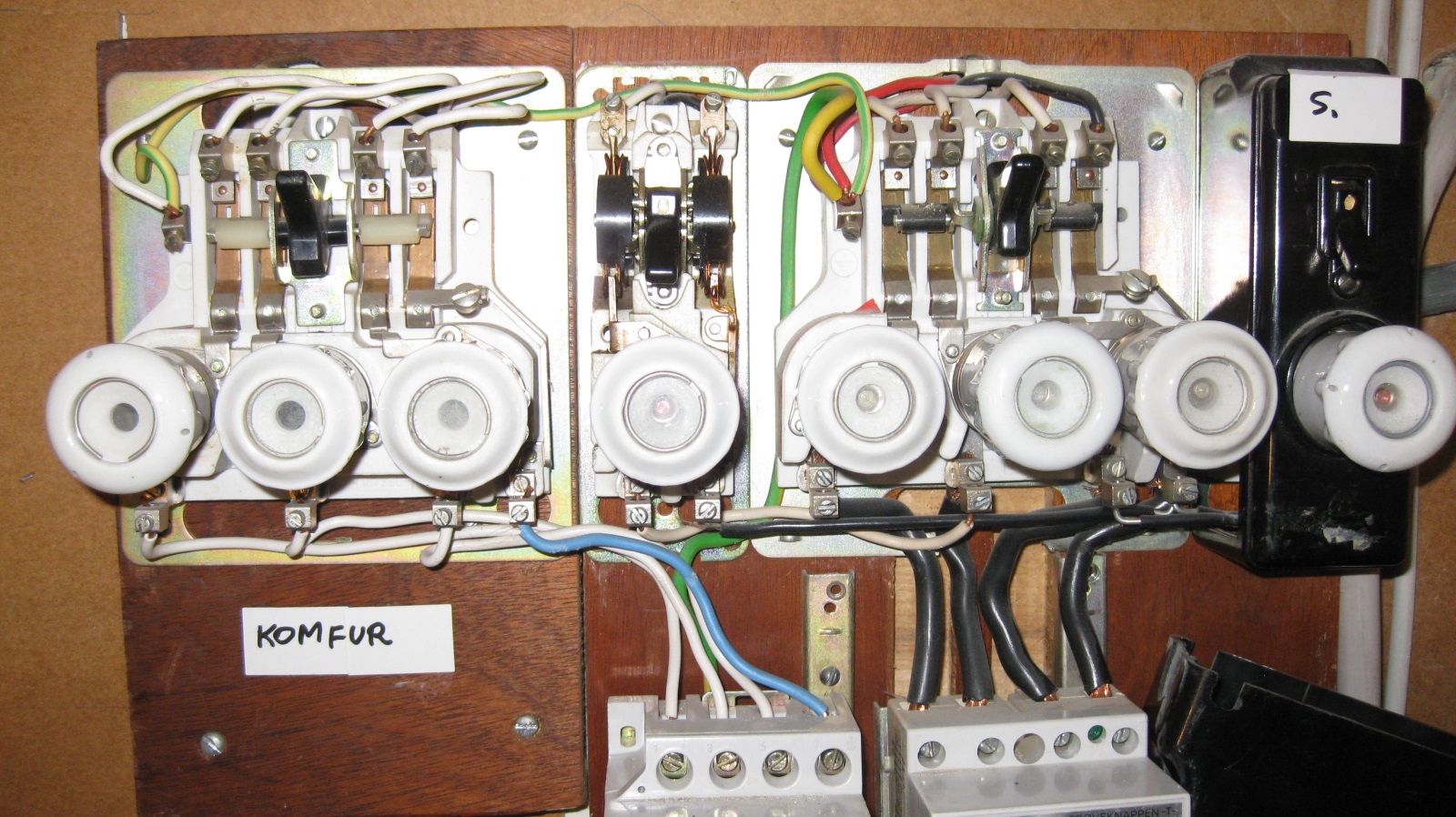

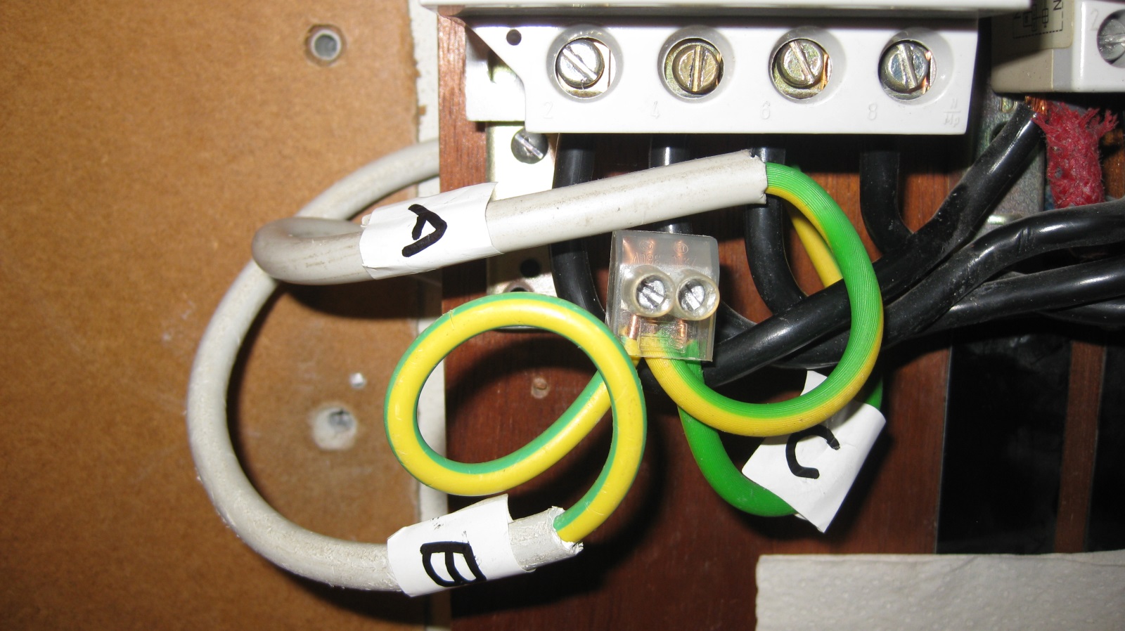

Der er sket noget besynderligt, på billedet fra 13/6 kl 18,55 ses tydelig at der er 2 gul/grønne ledere i HFI relæ, medens billedet fra 17/6 tydelig viser at de er samlet i en samlemuffe. Og at der er nulleder i HFI på rette plads. Det kan ikke ske alene ved >nærkontakt<

Pkt 1 Ja jordleder må gerne samles med samlemuffe
pkt 2: du siger endemuffe vi andre kalder den samlemuffe. Svaret ligger i pkt. 1
pkt. 3:  det du kalder plinte kan vi også kalde klemmer. Og de er forbundet sammen med en enleder 2,5 mm2   MED yderkappe det ses tydelig at den er gul/grøn. Og det er ok
Pkt.4: Det er lige meget hvilken klemme eller samlemuffe den forbindes til.
PKT 5:  Svaret ligger i pkt. 4
Når du føler  lidt forvirring fra tidligere svar er det fordi i moderne tavler ligger jordforbindelsen i det vi kalder  en PLINT. ( som er en række klemmer 10 - 12 stk. der er forbundet med hinanden)  Der skal man forbinde jordleder til en af disse klemmer. Men senere viste billeder af din tavle  at det en ældre udgave som er opbygget på den måde. Og så er det lovlig at bruge den metode man brugte dengang.

Hvor tykke skal lederne før sikringerne efter HFI være i kvadrat, de virker ret tynde ?
Rudi
De skal kunne klare den strøm der kan gå ! Går der kun ledninger til en 16 A gruppe kan 2,5mm2 klare det, der sidder jo 16A sikr. i gruppen efterfølgende. Men i en husinstallation som din, bruger man ofte 4 eller 6 mm2 for at kunne gå videre til næste gruppe o.s.v.
1 Så forbinder jeg alle tre ledere sammen i en samlemuffe, der bliver anbragt under dækslet til HFI-relæet. Foto IMG_5231. De tre ledere er
A kablet fra jordspyddet
B kablet der fører en 2,5 mm2 beskyttelses leder videre til installationen, der skal udvides med beskyttelsesleder
C kablet der fører disse 2 forbindelser til en af plinterne. Kablet er ikke forsynet med YDERkappe
Fra plinten fører en rød- farvet beskyttelsesleder til en del af den oprindelige installation
Foto IMG_5204
Er metoden OK, også selv om jeg ikke sætter lederne fast med kabelclips, men bare lader dem gemme sig bag HFI- dækslet ?
2 Kan 2,5 mm2 lederne til gruppen ”komfur” danne en kortslutning før 16 A sikringerne, så det er sikringerne i det nærmeste sikrings skab udenfor huset, der virker som for- sikring ?
Og uden, at HFI afbryderen opdager det
PS Jeg fik til overmål, også korrigeret mine hjemmestrikkede, faglige termer
Rudi
Det er korrekt som du vil have det lavet.
Der er flere slags beskyttelse til enhver ledning: Det er overbelastnings beskyttelse med sikringer, overbelastningsbeskyttelse med maksimalafbryder og kortslutningsbeskyttelse.
Overbelastningsbeskyttelse med sikringer for 2,5mm2 ledning er 16A (i visse tilfælde 20A) Den med maksimalafbr. er højere, men der mange faktorer og det er ikke aktuel her. Så er der Kortslutnings beskyttelse. Den beregnes også ud fra nogle faktorer, men resultatet bliver at den sikkert må være på maks 40A for 2,5mm2 ledning. Så det dækkes ind af sikringer i kabelskabet ude ved vejen.
