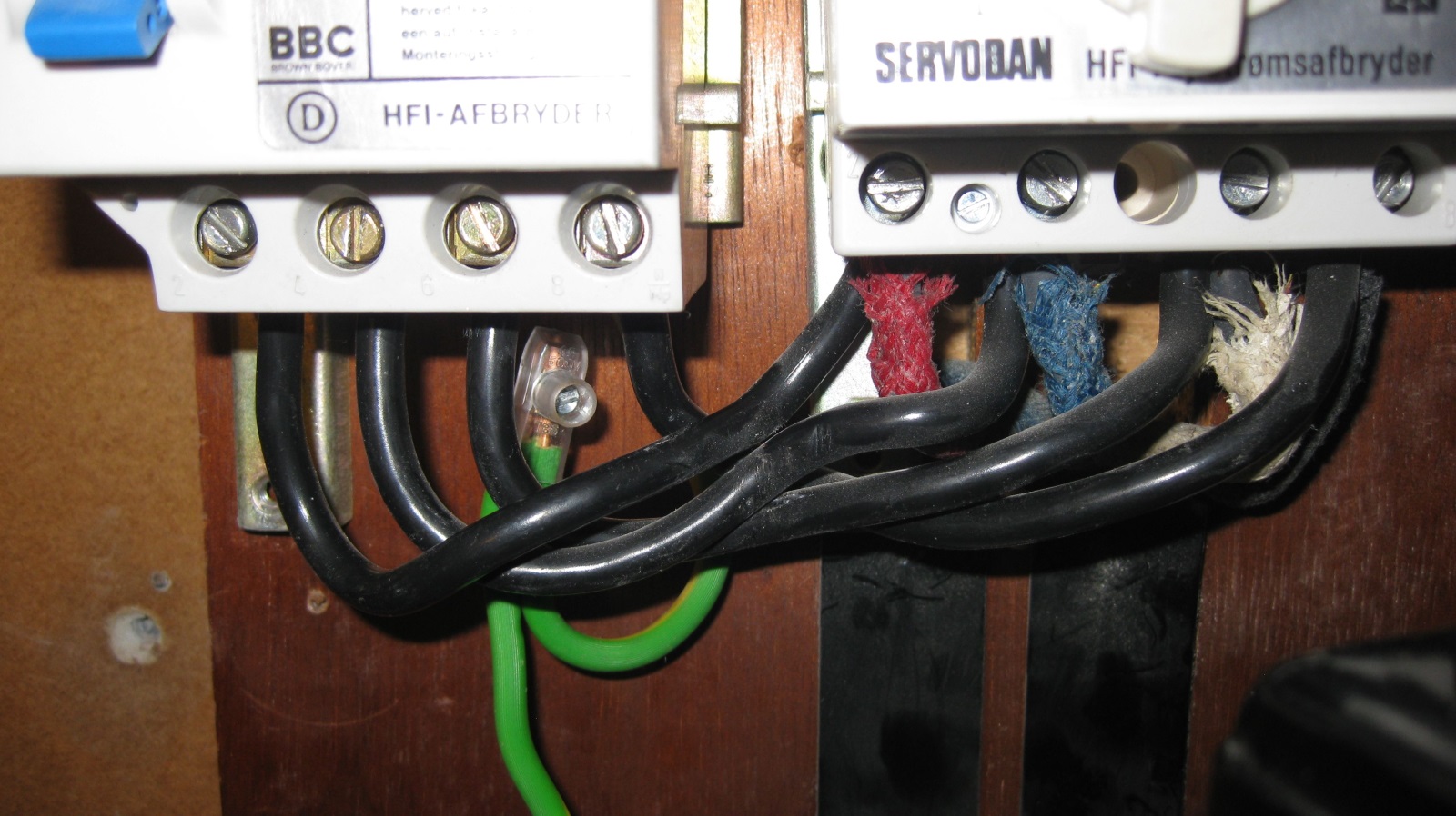

Hovsa. Det er gruppen til "komfur" der har ham der har lavet det for mange år siden kun haft hvid ledning. Så alle ledere også jordleder er hvid. Der er også en rød jordleder i en anden gruppe. Det er der ikke noget el-teknisk galt i, men det er besværlig at holde styr på hvis det bliver adskilt. Indtil ca. 1970-72 var der ikke krav om gul/grøn jordleder. Der blev der ofte anvendt rød. Eller en anden farve, og så mærke den med gul/grøn tape i begge ender.
Men tilbage til dit spørgsmål. Du kan montere ny jordleder i samme klemme som de andre sidder i. Eller i en muffe ved siden af bare der er forbindelse til jordleder. Og den skal kun være 1,5 eller 2,5mm2 som dit kabel .
For mig at se, er jord-ledningen forbundet tilgangssiden på det venstre hfi. Har lidt svært ved at se, hvor "komfur" får 0 fra. Kunne godt tænke mig at se et billede af begge hfi'ers tilslutninger.

Hovsa i et af dine tidligere indlæg skriver du, at der båder er nulling, hfi relæ og jordspyd. At blande nulling og jordspyd sammen, kan være særdeles problematisk, fordi der kan optræde vagabonderende jordstrømme, som kan være så store, at hvis du bruger en normalt 2,5 mm2 jordledning, de kan få jordledningen til brænde over alt afhængig af overgangsmodstanden i jordelektroden.
Hvor er for resten nulledningen i tilgangen til hfi relæet til komfurgruppen, lukrerer den på dine jordledninger eller hvordan hænger det sammen?
Afgangen fra komfurgruppen ser ud til at være lavet med et 5 leder kabel eller 7 leder, hvor de to ledere er klippet af.

Med hensyn til din egen installation, så vil jeg råde dig til at få en elektriker til at se på det med jordf. og manglende Nulleder i bunden af HFI relæ til komfur gruppen. Hvis det blot er en fejlfarve ledning så er det jo en enkel sag at skifte den.

Ved nærkontakt med installationen kan jeg se, at en leder, det må være Nul, da der ingen spænding måles, er forbundet højre tilgang mærket T/N af det venstre HFI relæ, der er forbundet til gruppen ”komfur”, så der må vel være ført Nul til gruppen ”komfur”
Jord- lederen, der stammer fra jordspyddet, føres herefter helt udenom HFI relæets forbindelser
Den oprindelige PE- leder fra jordspyddet er ret kort, og den når ikke rigtigt helt til plinten
1 Må PE- lederen fra jordspyddet samles med et kort forlængerstykke 2.5 mm2 enkeltleder uden yder kappe
2 Må PE- ledere i en tavle og i resten af installationen, samles med en almindelig ende muffe med skrue, eller skal PE- leder samlinger foretages med andre komponenter (krympemuffe, muffe med fjedertilslutning, andet) ?
I tavlen kan samlingerne af lederne befinde sig inden for afskærmning af dækslerne i installationen
3 Der er to plinter, en plint i hver af de to 3 – fasede grupper. De er forbundet sammen med en enkelt 2.5 mm2 leder uden yder kappe, er det lovligt, eller skal der være kappe omkring kablet ?
4 Kan det være ligegyldigt fra hvilken plint, PE- lederen forbindes videre, da de to plinter er forbundet elektrisk indbyrdes med en enkelt leder ?

5 For at forøge forvirringen på et højere plan, er det så rigtigt fattet af mig, at det er lovligt, at installationens PE- leder forbindelser ikke nødvendigvis forbindes direkte i plinten, som tidligere angivet af LDS, at de skulle når de forbindes videre med en ekstra PE- leder til stikkontakter osv, men PE-ledere kan forbindes til et anden knudepunkt eller anden jordforbindelses – samling både i tavlen og resten af installationen ved stikkontakter osv
f. eks direkte fra samle muffen, der vises på fotoét
